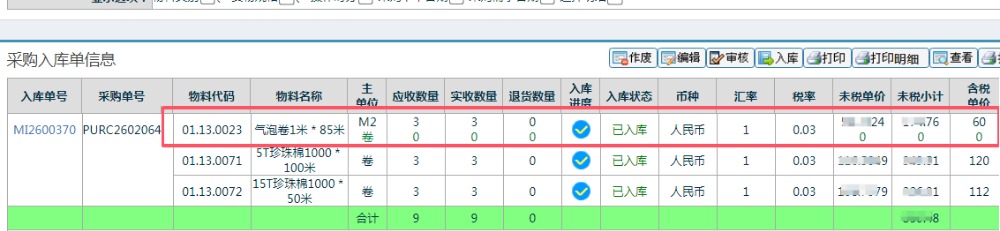

点晴ERP--采购入库报表与采购入库单金额差异时原因分析与操作指引  客户提问:采购入库明细表和采购汇总表金额为什么会有差异呢?造成这种情况有两个原因:1、有退货单未维护单价,现在已维护2、有入库单入库时有补充单价,对账时单价为0 按下面俩种情况操作,二选一,以确认结果为准情况1:确认单价为0操作操作步骤:反审对账...

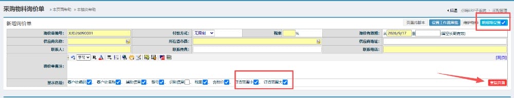

点晴ERP--采购询价单如何实现阶梯价 采购询价单: 在ERP系统内找到【采购管理】-【询价单管理】-【新增询价单】进入页面后,同样是在右上方找到“明细项设置”,在下方找到“订货范围小”和“订货范围大”并勾上,然后点击旁边的“重载页面”​刷新过页面后,同样在下方先点击“货品编码”,然后点击查询并选择对应物料编码。接...
