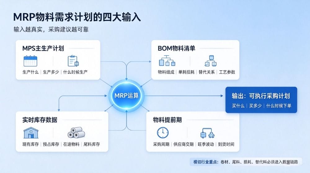

图:MRP物料需求计划四大输入要素
MRP想要输出可靠采购计划,必须依赖四大基础输入,缺一不可:
  1. MPS主生产计划:确定什么时候生产、生产多少成品;
  2. BOM物料清单:产品由哪些物料组成、单耗、损耗率、替代料、工艺参数;
  3. 真实库存数据:现有库存、已预占库存、在途采购物料、安全库存、尾料库存;
  4. 物料提前期:每种卷材、辅料采购到货周期,区分不同供应商真实交期。
算法本身没有错,只要这四项数据准确,MRP计算只是简单算术。但只要任意一项输入失真,输出的采购计划就会严重偏离实际,造成少买停工待料、多买卷材呆滞积压。

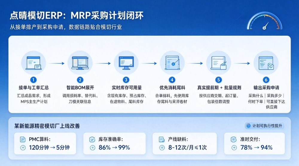

5、MRP联动智能算料分切,优先消耗尾料,减少不必要采购
接单汇总工单之后,系统自动合单排料,优先消耗库存尾料、呆滞卷材;再核算物料缺口,生成MPS主生产计划,驱动MRP运算,输出采购申请,避免明明仓库有可用尾料,还下达新原料采购单,减少原料囤料浪费。

上线6个月改善成果
改善项目上线前上线后
PMC每日算料耗时约120分钟(全部Excel手工)5分钟,MRP输出采购计划可直接审核使用
库存准确率86%稳定99%
产线每月缺料停机8‑12次≤1次
工单物料齐套率72%96.8%
订单准时交付率78%94%
原材料呆滞库存-下降22%
采购人员不再全盘推翻系统输出,大部分采购申请只做少量微调即可下达供应商,把计划员从重复Excel手工计算解放出来,更多精力放在供应链风险管控上面。
