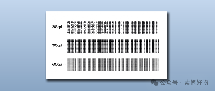

同样的条码内容、同样的码制,分辨率越高,可选的长度档位越多、越细密;203dpi 粗颗粒,所以你会明显感觉到"怎么调都差一点"。
203dpi、300dpi、600dpi 三种分辨率下条码点阵颗粒粗细对比
