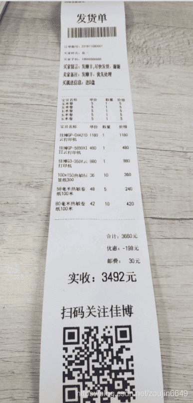

我们先来看一下最终票据打印效果图:
