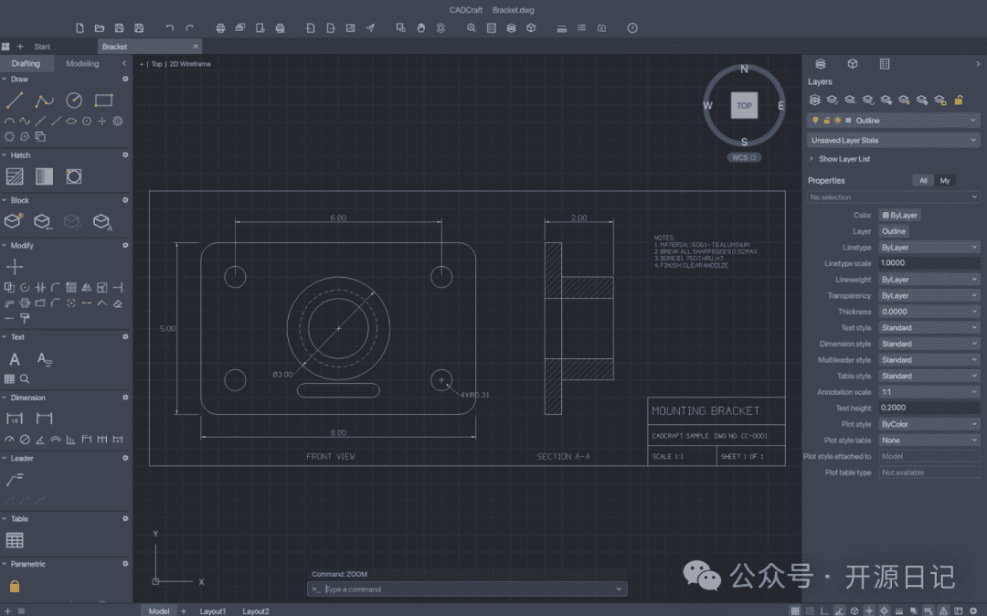

最近在 GitHub 上看到了一个叫做 CADCraft 的项目。
它是 ArtCraft 团队和社区开发者用 Rust 打造的一套开源 CAD 应用,整体操作方式参考了 AutoCAD。
CADCraft 主界面:左边是工具箱,右边是图层和属性面板,下面的是命令行
我看了一下,它和 AutoCAD 完全替代还有很长的距离。
不过这个项目有意思的地方,并不只是重新做一个 CAD。
它还提供MCP、CLI和JSON控制接口,可以让 AI 有机会参与 CAD 操作流程。
以前画图都是工程师自己动手做的,CADCraft 想要做的就是让 AI 来帮助完成一些重复性的绘图任务。
下面看看这个项目目前做到了什么。

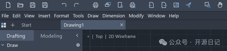

CADCraft,先把传统 CAD 的基础搭起来
打开CADCraft,整体布局比较熟悉。
顶部为文件菜单,左边为绘图工具,右边为图层和属性管理,下面为命令行输入区。
对于已经使用过 AutoCAD 的用户来说,这套界面基本上不需要重新去适应。
新建、打开、保存、导入、导出等常用操作都在顶部菜单中。
这些功能虽然看起来很普通,但是 CAD 软件最重要的就是操作习惯。
工程师每天都要面对大量的图纸,如果常用操作变化太大,就会降低工作效率。

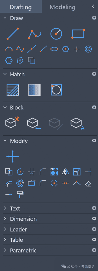

从画线开始,把二维绘图流程补齐
在实际的工程中,一个零件从轮廓开始,到尺寸标注,再到最后出图,中间有很多步骤。
比如画一个安装板,先确定外形,然后加装孔和尺寸标注。
CADCraft 支持直线、矩形、圆、多边形、文字、标注等常用工具。
和成熟的 CAD 软件相比还存在一定的差距,但是基本的绘图流程已经搭建起来了。
我觉得 CAD 最难的地方,从来不是能不能画出来。
真正考验软件的是修改后,原来的设计关系还能够保持不变。
比如孔的位置发生变化的时候,相关的尺寸是否也会随之改变;参数修改之后,整个零件是否仍然正确。
CADCraft 也加入了几何约束和参数约束。
这些能力决定着它以后能不能由绘图工具慢慢变成工程设计工具。

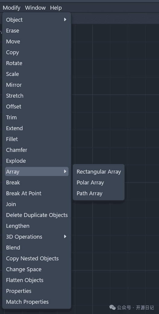

修改工具,把重复操作交给软件
在实际绘图的过程中,修改往往比第一次绘制花费更多时间。
CADCraft 中也提供了一些常用的修改工具,比如移动、旋转、复制、缩放、偏移、镜像、阵列等。
比如安装孔这样的重复结构可以使用阵列来快速生成。
这些功能不难,但是 CAD 效率的高低往往取决于这些细节。

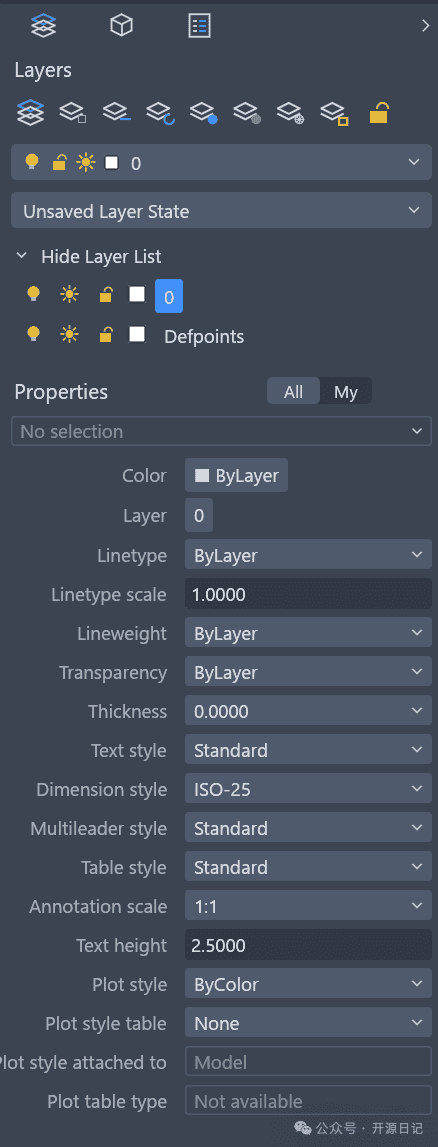

图层和属性,让复杂图纸保持清晰
在复杂的工程图中,轮廓线、尺寸线、辅助线和文字会混在一起。
没有图层管理的话,后面修改就会很麻烦。
CADCraft 有图层管理功能,可以将不同种类的内容分开来。
右侧属性面板还可以调节线宽、线型、文字高度等参数。
这些功能不像 AI 那么吸引眼球,但对于 CAD 来说,这些才是每天都会使用的基础能力。

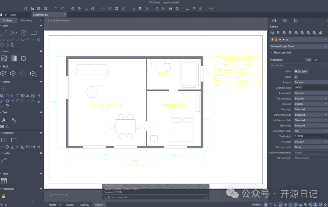

从模型到图纸,最后还要能交付
CAD 软件并不是画完就结束了,最后能不能输出规范图纸,才是真正进入工程流程的关键。
CADCraft 支持布局和视口管理,可以将模型空间中的内容按比例放到图纸上。
布局示例:公寓平面图通过视口排在纸张上
比如 A4 还是 A3,显示哪个区域,尺寸文字是否清楚,这些都会影响最终交付。

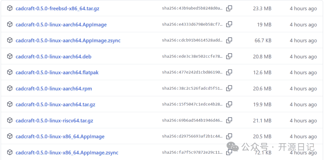

如何使用 CADCraft
如果要体验的话,可以直接在 GitHub Releases 页面上下载对应版本。
Windows、Linux 等平台都对应有版本,下载后可以直接运行。
