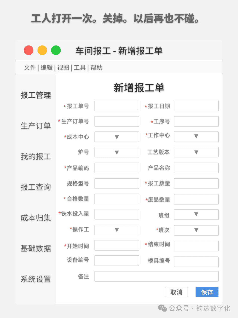

车间里三台中频炉,三班倒,停炉就是赔钱。系统上线以后,财务模块用得飞起。轮到车间报工,开炉那帮兄弟打开界面,点七个页面,填十八个字段,还要选什么“成本中心”“工作中心”“炉号”“工艺路线版本号”。一个刚扒完渣的炉工,脱了半只手套,用那根还沾着灰的手指头去戳屏幕,戳了两下没反应,转身又去加料了。
➤ 每多一个字段,车间就少一个用户。
车间主任更直接:我不管系统怎么搞,反正我每天要看到哪个炉子出了多少吨铁水,哪批铸件卡在哪道工序。系统给不了,我就用本子记。
一年下来,生产模块一条数据没有。老板也不管,因为他只看财务给的报表。利润薄了,他问财务,财务说材料涨了、人工涨了。没人提系统的事。
这事最要命的还不是这几十万。是以后你再跟车间提“系统”两个字,他们心里第一反应是:又来了。信任这东西,塌一次,再想建起来就难了。

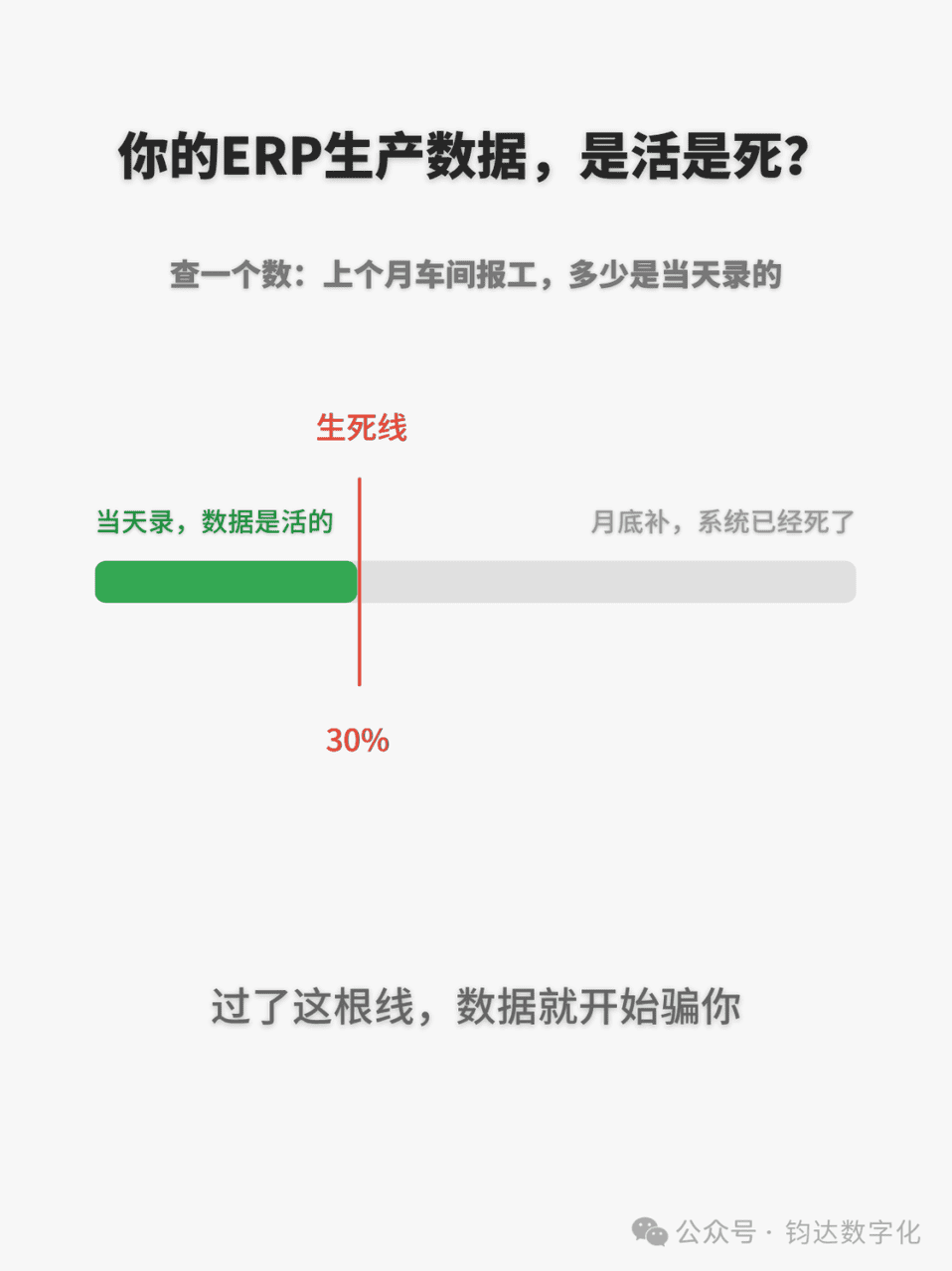

说到这,你可能已经感觉到了。你厂里的ERP是活的还是死的,不用问任何人。查一个数就知道。
上个月车间报工,多少是当天录的,多少是月底补的。
当天录的,说明生产数据是活的。月底补的,说明生产数据早就不喘气了,只是财务月底给它化了妆。
具体到你们行业,报工频率可能不一样。流水线可能每天报一次,大件铸造一个工序干好几天,外协件晚几天也正常。但不管什么行业,月底补录超过三成,生产数据基本就不实时了。不实时,计划、成本、交期就都跟着糊。
➤ 数字不会替你圆场。
查这个数之前,你先干一件更简单的事。
在系统里录一张销售订单,点一下MRP。它要是连“该买什么料”都算不出来,或者算出来的数你自己都不敢信,那问题不在系统。问题在于你厂里的基础数据已经烂了。BOM不准、库存账实不符、采购提前期没维护——这些都是管理问题,不是软件问题。换十套系统也治不了。
你信不过我没关系,自己点一下就知道。
