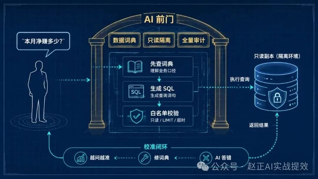

直连读的正确打开方式:给数据盖一座「AI 前门」
如上面分析所述,既然直连最快、最灵活,那正确的姿势是如何呢?
我认为是:在直连外面包一层「前门」:门里是数据词典、只读隔离、审计,门外是老板的一句自然语言问题。本质就是这个结构:不是裸连,是带前门的直连(注:此处的“前门”,只是一个隐喻,并不存在真实的门,这是为了方便大家理解)。
具体落地可分为四个步骤:

第二步:只读环境,五条硬配置一条都不能少
如第一步解决“AI懂不懂”,那么这五条解决“AI 闯不闯祸”:
  1. 1. 只授 SELECT
  2. 数据库账号层面连 UPDATE 都禁掉,从源头杜绝写坏
  3. 2. 敏感字段用视图打码
  4. 手机号、成本、毛利建视图隐藏,AI 查都查不到
  5. 3. 强制 LIMIT + 查询超时
  6. 比如单查询限 1000 行、5 秒超时,从机制上堵死性能雷
  7. 4. 查从库,不碰主库
  8. 给 AI 配只读副本,生产库一根毛都不让碰
  9. 5. DDL/DML 全禁用 + 全量审计
  10. 每句 SQL、参数、耗时、操作人记录在案,出问题可追溯

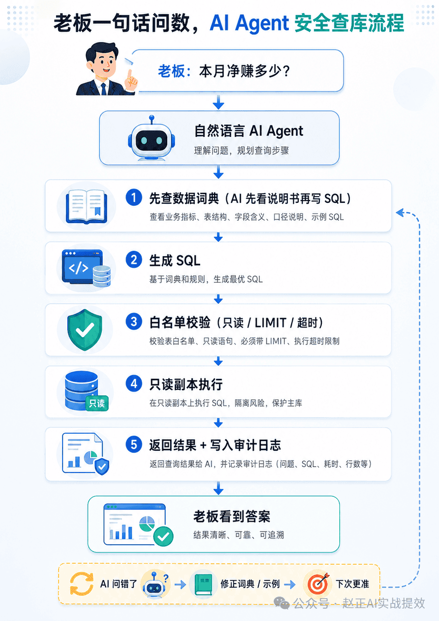

第三步:AI 问数的运行过程
第四步:校准闭环
口径是活的,词典要跟着业务迭代,比如成本算法变了、新业务线加了... 如果词典不更新,AI 就会拿着旧口径去回答,肯定会错的,因此,所以要有业务校准的闭环:人修正一次词典和示例,AI 越问越准。

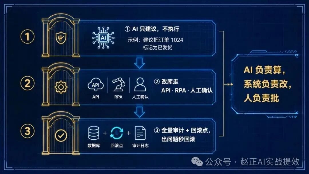

直连写?可以,但必须过「三闸门」
直连写ERP是雷区,建议的方式是设置“三道闸门”:
闸门
做法
作用
闸门 1
AI 只生成「建议操作」——比如「建议把订单 1024 标记为已发货」,不直接执行
把决策权留在人手里
闸门 2
真正的改库动作走 API / RPA / 人工确认,AI 账号不授予权限
从机制上杜绝 AI 乱写
闸门 3
所有变更全量审计 + 回滚点,出问题秒回滚
兜底,出事了能回去
这个分工是:AI 负责算,系统负责改,人负责批。

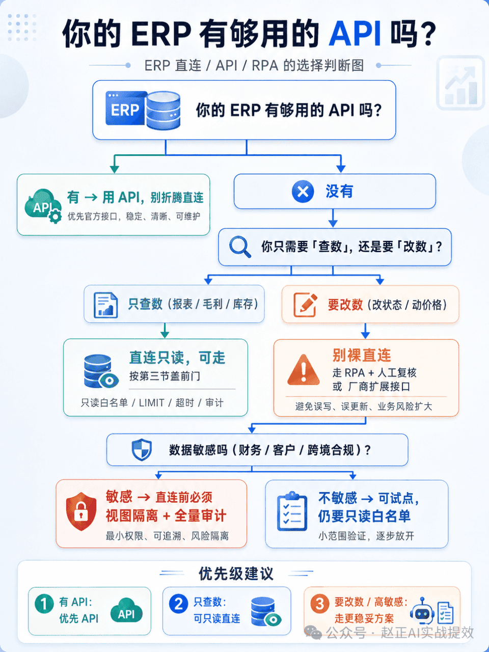

一张决策树:30 秒判断你该不该直连
前面讲了不少,落地成一张图,读者 30 秒就能判断自己该走哪条路:
