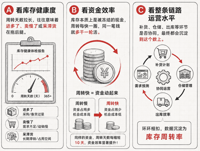

一个数凭什么值得你盯得这么紧?因为它至少会告诉你三件事情。
第一件事,库存的健康度。周转天数持续拉长,往往就会意味着流动性在变差,要么进多了,要么变慢了,要么有一堆呆滞品在拖后腿。它就像体检报告上的关键指标一样,数值一异常,你就应该去查病灶是什么。
第二件事是钱的效率。库存本质上就是被冻结的资金。同样是5,000万的出库,一家平均压1,000万的货,另外一家压了2,000万,那么谁的资金效率更高,会一目了然地看出来。钱的周转一快,同样的一笔钱能多干一轮的活。而对现金流紧张的那些公司来说,这不是一个锦上添花的事情,而是生死线
第三件其实很容易被我们忽略掉,它能反过来检验你整条链路的一个运营水平。补货到底准不准,仓库乱不乱,出库到底顺不顺,单看每个环节如果都说得过去,但是周转率会把这些账合在一起去算。数值不对劲的话,那么一定会有环节在掉链子

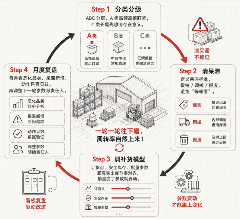

接着我们开始拆招,正事也就来了。我们站在库存端的话,周转率到底要怎么去提呢?
首先我们要先做分类分级,按ABC把一批货进行分层。A类高频高值盯紧一点,目标可以定高一点;C类长尾的也先别一刀切去压库存,你们可以先想清楚它存在的意义是什么。不同层级配不同的周转目标和盘点频率,一套目标管所有的货,这个是管理上的一个偷懒。
分完之后,紧接着就要清理呆滞的。给呆滞和临期的货建一套固定的机制,多久没有动销算呆滞了,谁来认领?走促销还是调拨,还是进行报废,要多长时间内必须要处理完。这件事最怕的就是等一等再看,货龄每多一个月,处理的价值就会掉一级
呆滞如果清理出去了,这个是止血的动作。防复发靠的就是一个补货模型,订货点、安全库存、批量参数要和真实的出库节奏对齐。如果销量变了,你的参数就要动起来;供应商交期缩短了,备货天数就该往下去压。补货公式不是设一次管三年的东西,它是跟着生意去走的。

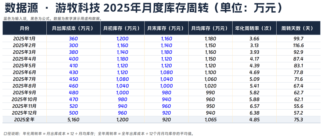

这三件事情最终都是要靠数据把它们串起来的。每月固定复盘,哪些品类在恶化,呆滞新增了多少?上个月的动作见没见效,据此调整下一轮参数和责任人。那么我们模拟一个公司,靠的就是一套打法:分层、清呆滞、调参数、月月盘,周转天数可以从年初的99.7天,一路磨到年底的57.2天。其实这些没有惊天动地的大招,靠的就是一轮一轮地往下磨。那么这1套12个月的完整数据,我们把它做成1个Excel的看板,放在知识星球里面,大家可以改成你自己的数据去试用一下。

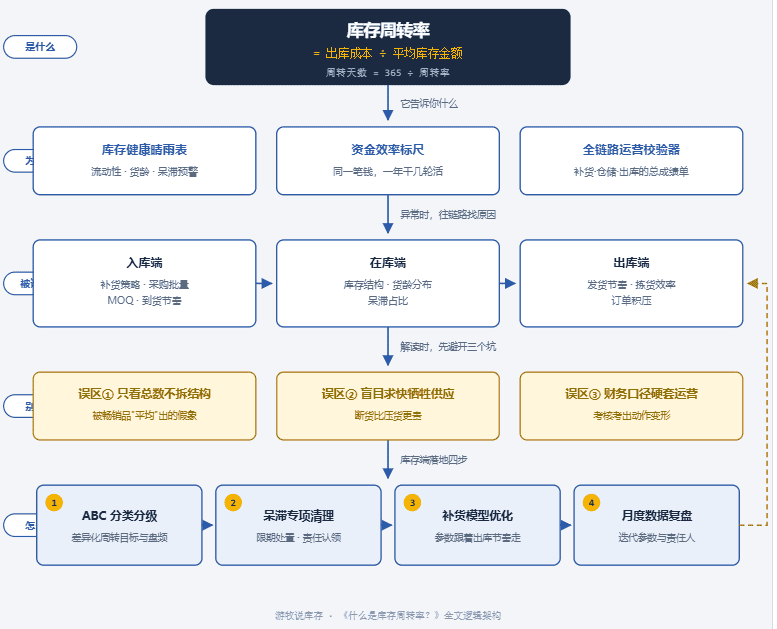

附录 A
全文逻辑架构图
一张图收拢全文:从"是什么"到"怎么提",五层递进,右侧虚线是复盘后的参数回调路径。

附录 C
数据分析案例 · 游牧科技(2025)
完整数据源与可视化看板见配套 Excel:《数据源_月度》《数据源_品类》两张表是全部原始数据(蓝色单元格可直接替换成你的数),《案例看板》联动生成 6 个 KPI 与 5 张图表。下面是摘要。
