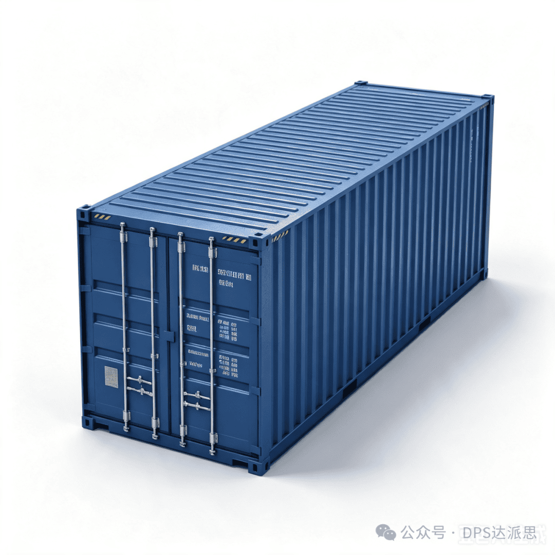

01 干货箱(GP)
普通货物基本都靠它,密封防水,占全球集装箱总量的七到八成。不怕压、不需要温控、尺寸不超限的货都能装,比如日用百货、纺织品、五金机械、电子产品。常用规格:20GP、40GP、40HQ(高柜,比40GP高一截,装轻抛货更划算)。

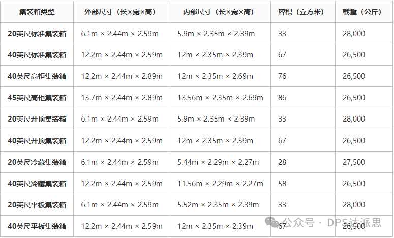

二、集装箱常见尺寸
在国际海运中,最常用的普通干箱主要有四种尺寸:20尺、40尺、40尺高柜和45尺高柜。其中,GP就是“普通干货箱”的缩写;而HQ或HC则代表“高柜”,它比同长度的标准柜要高出大约一英尺,换算过来就是差不多30厘米,能多装不少体积货。
下面是集装箱尺寸
