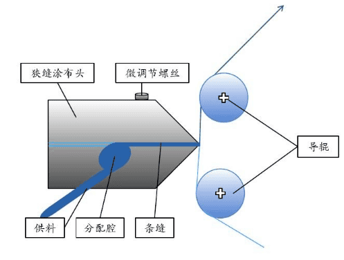

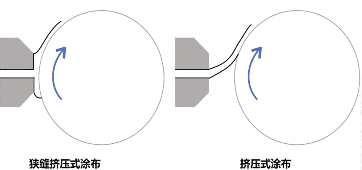

高固含、高粘度浆料,比如锂电池正负极浆料,粘度在几千到上万cP,狭缝挤压是主流选择。它能够处理高固含量、高粘度的流体,且湿膜厚度理论上只由流量、幅宽和走速决定,受浆料流变特性波动的影响相对较小。但要注意,模头内部压力偏高时,密封和结构强度是挑战。
需要极致薄涂的场合,比如5微米以下的涂层,微凹版比狭缝更容易实现,因为狭缝涂布在超薄涂层时,涂布窗口会窄得几乎无法操作。但微凹版的涂层均匀性受凹版辊加工精度影响很大。
实验室到量产的放大是一个常见陷阱。很多人先在实验室用刮刀涂布机做小样,然后直接放大到狭缝涂布产线,结果怎么都调不出来。因为两者的流场完全不同,刮刀涂布是自由液面涂布,狭缝涂布是受限液桥涂布。
