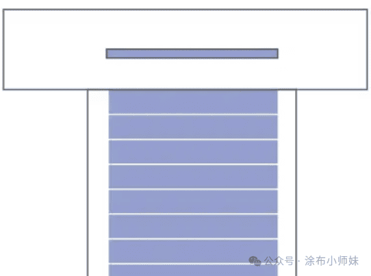

二、横纹
特征:横跨整个涂布宽幅,有规律地间隔出现,横向一条线的厚度跟前后涂层不一样,肉眼就能看出来。
三个主要原因:
供液系统脉动。活塞泵靠往复运动输送液体,每个冲程都是一次脉冲。横纹频率取决于泵的运转速率。解决办法:旋转泵可以提高转速,让脉冲更密集;活塞泵加装脉冲缓冲装置,用塑料管代替金属管,塑料管能通过膨胀收缩吸收脉冲。
背辊或平台问题。辊子不圆、轴承磨损、电机振动,都会在涂层上留下印记。一个小技巧:量一下横纹间距,跟辊子周长对比——如果对得上,问题就在辊子上。
真空腔压力波动。有些系统在上游唇口加了真空腔来突破最小厚度限制。真空压力一变,涂布液珠位置就跟着变。检查腔体密封和真空泵。
