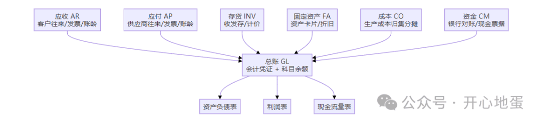

总账(General Ledger,简称GL)。总账就像企业经营管理的“大脑”。
采购模块告诉它买了什么;库存模块告诉它进出了多少货;生产模块告诉它消耗了多少材料;销售模块告诉它卖了多少钱;工资模块告诉它发了多少工资。而总账负责把这些业务数据转换成财务语言,最终形成企业管理层最关心的三大财务报表。
一、正文
1. 总账是什么
总账(General Ledger,GL)是会计循环的最终汇聚点。企业里每一笔有财务影响的业务——采购入库、销售发货、生产领料、工资发放、资产折旧、银行收付款——最终都会变成一条会计凭证(Journal Entry),记入总账,形成科目的借贷余额,进而汇总出三大法定报表:

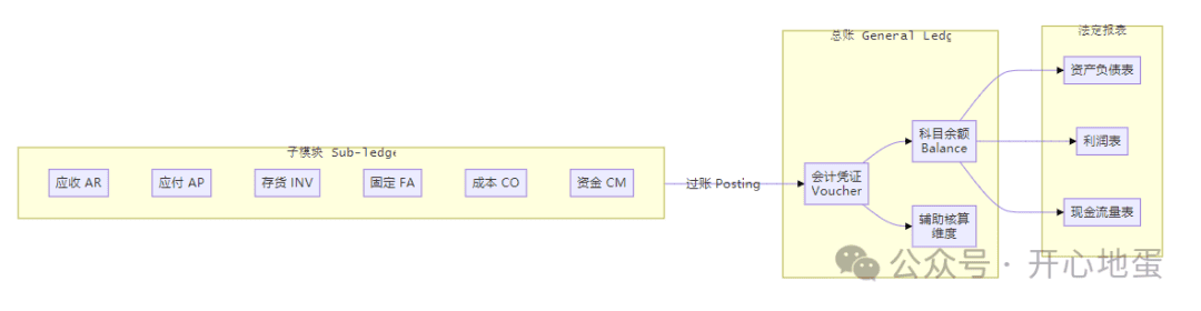

3. 总账与子模块的关系:总账是"汇总账",子模块是"明细账"
这是理解财务模块最关键的认知。ERP 财务模块通常由若干子模块(Sub-ledger)和一个总账构成:
  • 应收 AR(Accounts Receivable):客户往来、发票、收款、账龄。
  • 应付 AP(Accounts Payable):供应商往来、发票、付款、账龄。
  • 存货 INV(Inventory):库存收发存、计价。
  • 固定资产 FA(Fixed Assets):资产卡片、折旧。
  • 成本 CO(Controlling/Costing):生产成本的归集与分摊。
  • 资金 CM(Cash Management):银行对账、现金、票据。
业务发生时,先在子模块记录明细,随后通过**过账(Posting)**把汇总凭证传到总账。总账不存每一张采购单的每一行,只存"这批采购入账多少钱、挂哪个科目、哪个维度"。
核心结论:明细对账在子模块做,汇总对账在总账做,法定报表只能从总账出。这引出了财务模块最经典的运维痛点——子模块与总账对账不平(后文踩坑实录会重点讲)。

二、示意图
总账作为"心脏",接收各子模块汇总凭证,输出三大报表
月结流程(顺序有严格依赖)
