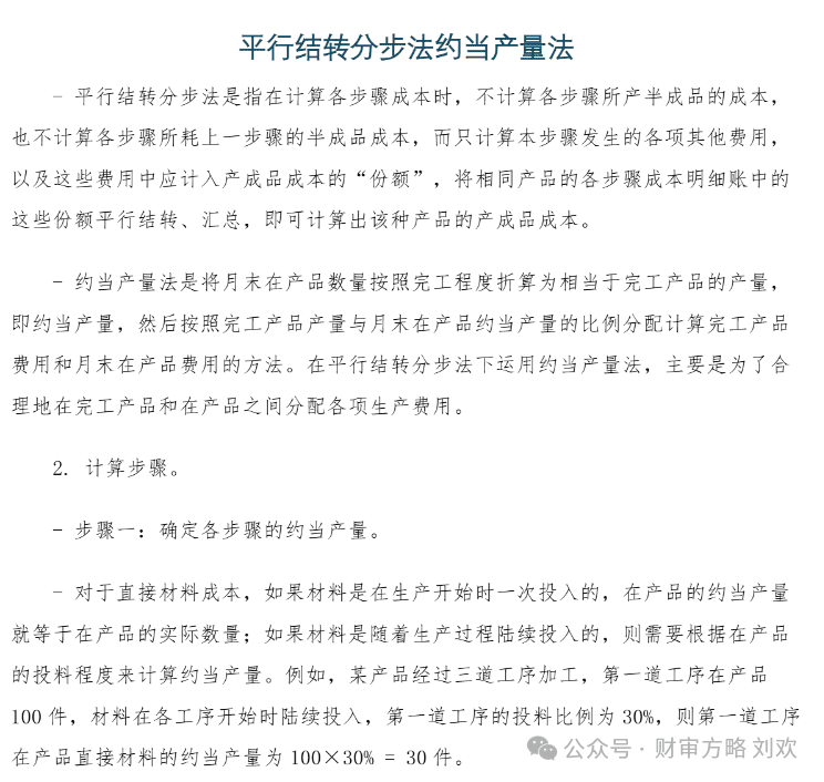

适用于多工序、连续生产场景,如化工、纺织、装配制造。
三、加权平均法‌为主流逻辑

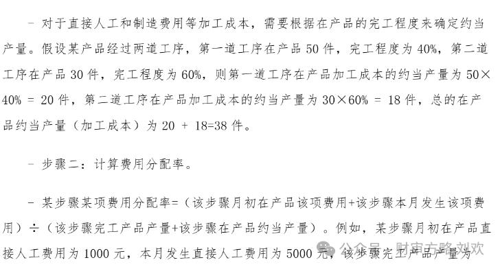

第一步:确定约当产量‌
分项目确定完工程度:材料看投料程度,人工/制造费用看加工程度。
随生产进度推进,必须按实际加工程度,通常以工时定额为基础折算约当产量。

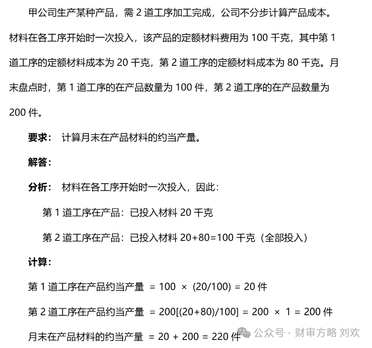

‌a. 直接材料‌
材料‌一次投入‌ → 投料程度=100%;
若‌陆续投入‌ → 按累计消耗定额比例计算。
b. 加工成本‌(人工 + 制造费用)

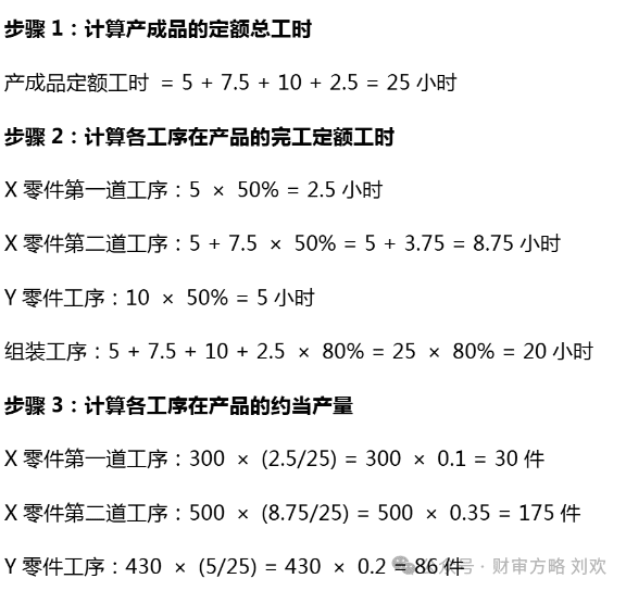

按工时进度估算,单工序默认 50%;多工序需分步计算。
某工序完工程度=(前序累计工时+本工序工时×本工序平均进度) ÷ 总工时定额
c. 月末在产品约当产量 = 月末在产品数量 × 完工程度
第二步:分成本项目测算‌
a.用分配率计算单位成本‌
单位成本 = (月初在产品成本 + 本月发生生产费用) ÷ (完工产品产量 + 月末在产品约当产量)

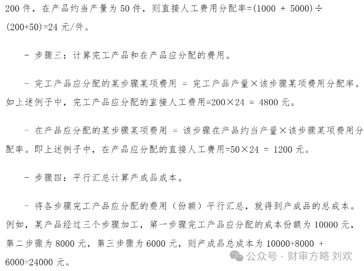

b.分配成本
完工产品成本 = 完工数量 × 单位成本
月末在产品成本 = 约当产量 × 单位成本

3. 多工序生产的处理
  • 需要分别计算各工序在产品的约当产量
  • 按定额工时或实际工时比例进行折算

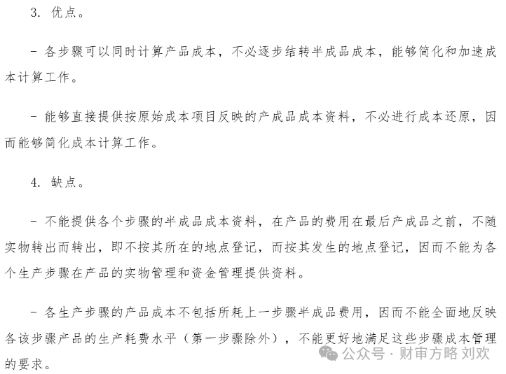

5. 若采用‌先进先出法‌,需区分月初在产品本期加工部分与本期新投产部分,分配率仅基于‌本月发生费用‌计算,更精准反映当期成本,但操作复杂。
6. 完工程度需结合技术测定、定额工时或经验评估,避免主观随意。
7. 材料一次投入时,‌材料费用不按完工程度折算‌,全部由在产品承担。
8. 不适用于在产品少、流程简单或定额资料缺失的企业,可考虑定额比例。

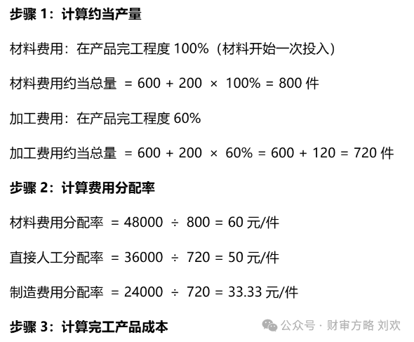

六、举例
例子1
例子2
例子3
例子4
例子5
