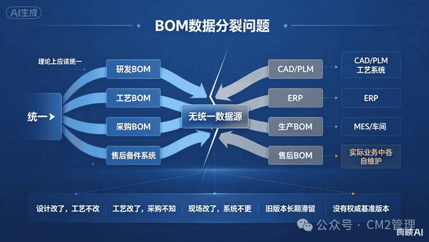

病灶一:多源数据入口,无统一数据源,数据天生分裂
制造企业的 BOM,从来不是从一个端口产出,而是多部门、多系统、多终端独立维护:
研发在 CAD/PLM 中维护设计 BOM,只关注设计原理与结构合规;
工艺在工艺系统中手动修改 BOM,适配生产装配工艺、增减工艺件、调整装配顺序;
采购在 ERP 中维护物料属性、替代件、供应商物料编码;
生产车间根据现场实操,临时删减零件、更换配件、调整物料配比;
售后根据维修需求,自行定义备件BOM 结构。
全程无统一数据源、无数据强制同步、无权威基准版本。
设计改了工艺不改、工艺改了采购不知、现场改了系统不更、旧版本长期滞留系统。
最终形成典型数据黑洞特征:一套产品,多套 BOM 口径,没有任何人、任何系统能说清 “哪个是真实有效版本”。
看似系统齐全,实则全员靠经验作业,数据完全失控。
图3  多部门、多系统、多终端导致BOM数据天然分裂

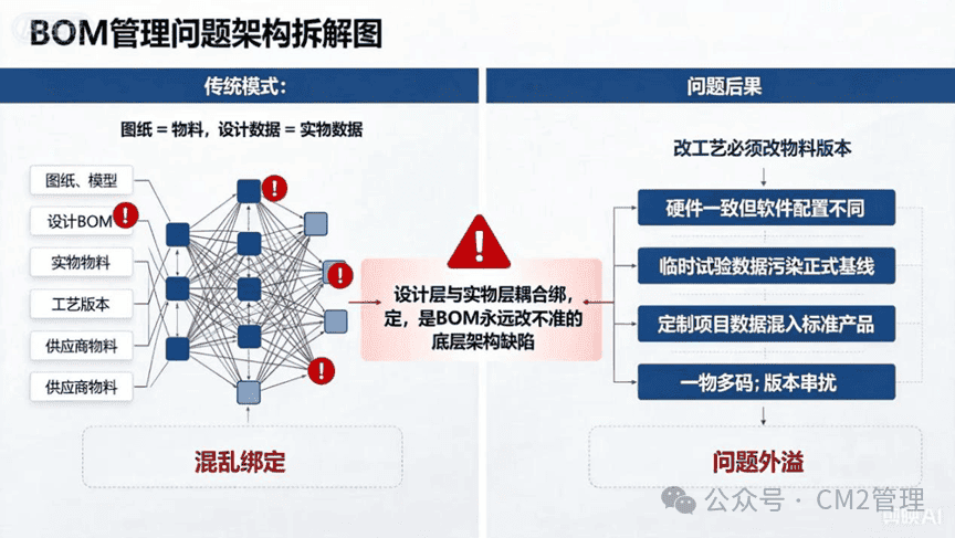

病灶二:Design 与 Part 混为一谈,设计变更与实物变更彻底错乱
这是高端装备、工程机械、航空、能源 ETO 企业最核心、最隐蔽的黑洞,也是传统 PLM 管理失效的关键。
绝大多数国内企业沿用老旧管理逻辑:图纸 = 物料,设计数据 = 实物数据,一张图纸绑定一个物料号。
由此产生无解矛盾:
1.       设计原理无需修改,但生产工艺需要调整:图纸 Design 未变,但加工工艺、装配工艺、投产标准更新,需要全新实物 Part,传统模式无法区分,只能强制改物料版本,造成版本冗余错乱;
2.       硬件实物完全一致,软件 / 配置 / 配重不同:正式弹、试验弹、教练弹、标准机型、定制机型硬件结构一致,仅配置差异,传统模式只能复制多套 BOM,造成数据重复、版本串扰;
3.       临时试验修改、项目定制修改污染正式基线:研发为试验、定制临时改 BOM,无隔离机制,临时改动直接覆盖正式设计数据,永久污染基准 BOM。
本质问题:没有区分 “理论设计定义” 和 “实物投产物料”。
设计层、实物层数据耦合绑定,任何微小改动都会引发连锁错乱,这是 BOM 永远改不准的底层架构缺陷。
图4  多部门、多系统、多终端导致BOM数据天然分裂

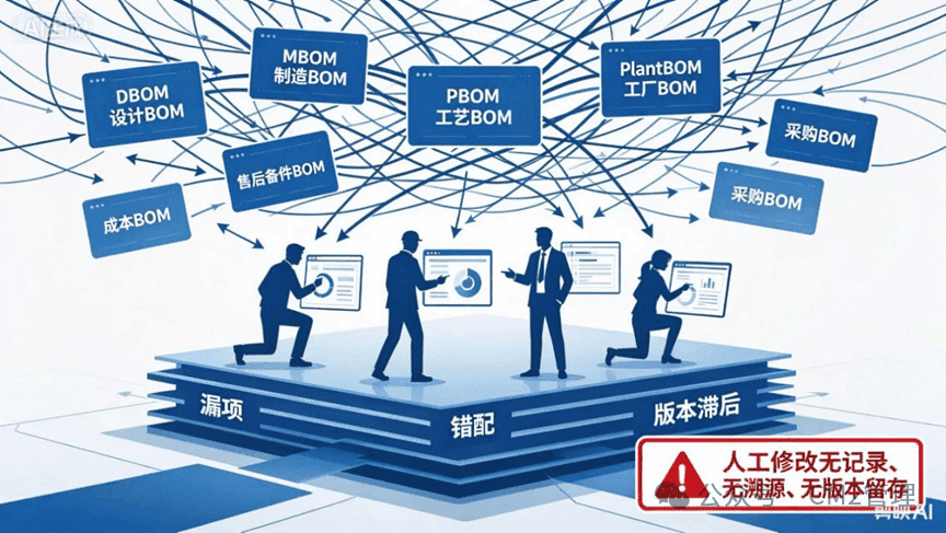

病灶三:多 BOM 视图无规范映射,视图转换全靠人工、全凭运气
制造企业天然存在多类 BOM:DBOM 设计 BOM、MBOM 制造 BOM、PBOM 工艺 BOM、PlantBOM 工厂 BOM、采购 BOM、售后备件 BOM、成本 BOM。
数据黑洞核心特征:各类 BOM 无标准化映射规则,视图转换无系统自动化支撑。
传统企业现状:
从 DBOM 到 MBOM,靠工艺工程师手动复制、删减、调整;
从 MBOM 到采购 BOM,靠采购人员手动筛选物料;
多工厂生产差异、工艺差异、替代件差异,完全依靠人工记忆维护。
人工转换必然带来三大问题:漏项、错配、版本滞后。
更致命的是:所有人工修改无记录、无溯源、无版本留存,出错后无法定位问题源头,只能全盘返工核对,形成恶性循环。
没有标准化视图映射,就永远没有精准的全链路 BOM 数据。
图5 多BOM视图无规则映射,人工转换必然带来错漏

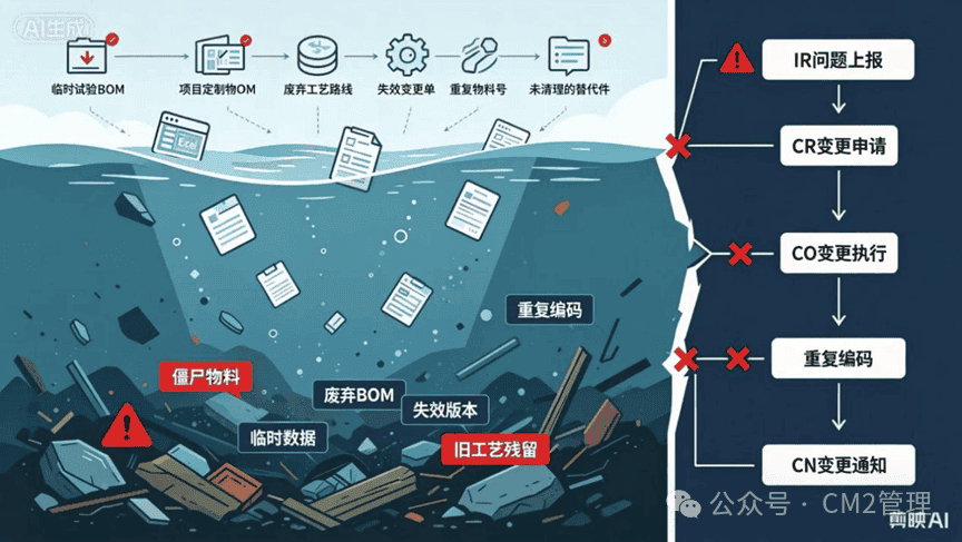

病灶四:变更无闭环、无基线隔离,无效僵尸数据无限堆积
变更管理混乱,是 BOM 数据黑洞持续扩大的核心推手,也是所有制造企业的共性痛点。
1.       变更无分级管控
无设计变更、工艺变更、现场临时变更、试验临时变更的区分机制。临时试验改动、项目非标改动,直接混入正式产品基线,导致正式 BOM 永远夹杂无效临时数据。
2.       无基线冻结与版本隔离
无初样基线、试样基线、定型基线、临时试验基线的隔离管控。新旧版本并行滞留系统,僵尸物料、废弃 BOM、失效版本长期标记为有效状态,无人清理。
3.       变更传递无闭环
 IR
问题上报、CR 变更申请、CO 变更执行、CN 变更通知的完整闭环断裂,部门间变更信息不对称,研发变更下发后,工艺、生产、采购、售后未同步更新,各部门沿用旧数据作业。
最终结果:BOM数据越积越乱、版本越堆越多、无效数据吞噬有效数据,形成无法根治的数据垃圾池。
图6 多BOM视图无规则映射,人工转换必然带来错漏

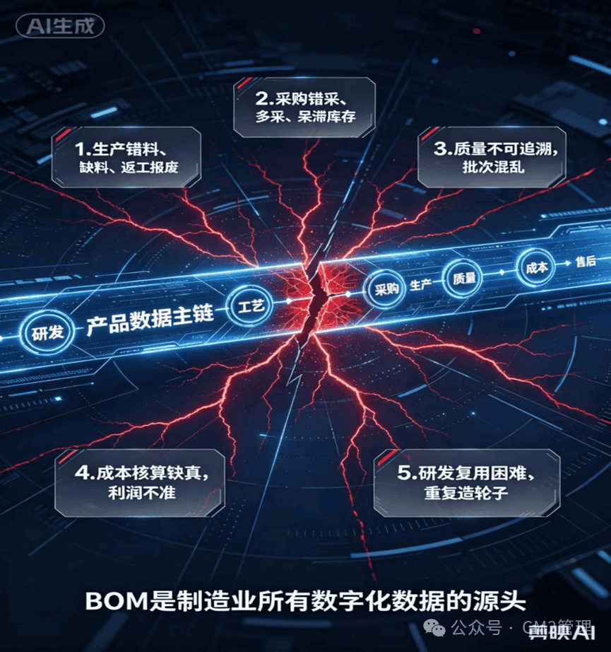

三、BOM 数据黑洞带来的全链路致命连锁危害
很多企业认为:BOM 不准只是小问题,大不了人工核对。
实则BOM 是制造业所有数字化数据的源头,BOM 失真,会引发全产业链、全业务链的系统性坍塌。
1.       生产端:缺料、呆料、错料、返工报废常态化
 MRP
运算失效、物料需求测算偏差,系统显示物料充足,现场实际缺料;错装、漏装、返工返修频发,生产周期无限拉长,制造成本持续虚高。
2.       采购端:错采、多采、呆滞库存堆积
依据错误 BOM 下单采购,无用物料大量入库、核心物料短缺,企业库存周转率极低,呆滞资金持续积压,隐性亏损无法统计。
3.       质量端:产品一致性失控、质量问题无法溯源
同款产品不同批次结构不一致、零件版本混用,批次构型混乱,出现质量问题后,无法追溯物料版本、变更记录、投产构型,质量整改无从下手。
4.       成本端:成本核算完全失真
错误的物料配比、失效的零件版本、混乱的物料损耗,导致产品成本核算不准,企业无法精准核算单品利润,定价、报价、产品迭代全部失去数据依据。
5.       研发端:产品迭代低效、重复造轮子
混乱的 BOM 数据无法沉淀产品标准化成果,零件、模块无法有效复用,新项目只能重复设计、重复建 BOM,研发效率持续低下。
归根结底:BOM数据黑洞,是制造企业成本高、效率低、质量不稳、数字化失效的万恶之源。
图7 BOM失真引发制造业全链路坍塌

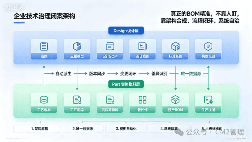

四、跳出人工纠错死循环:根治 BOM 数据黑洞的唯一路径
想要彻底解决 BOM 永远不准的问题,不能靠人工校对、不能靠制度约束,只能靠架构重构、体系标准化、数据分层治理,也就是西门子 Part-Design 双层架构 + 六级标准化的落地逻辑,实现 “BOM” 式根治。
1. 架构根治:Design-Part 双层解耦,从根源杜绝数据错乱
彻底拆分设计定义层(Design)与实物物料层(Part):
•         Design:管控图纸、模型、设计 BOM、设计意图,固定产品理论标准;
•         Part:管控实物投产、工艺版本、工厂差异、供应商物料、替代件损耗。
一套设计定义,可派生多套实物物料,完美适配试验弹 / 教练弹 / 正式弹、多工艺、多工厂、多配置场景,从架构上彻底消除设计与实物数据耦合错乱的黑洞问题。
2. 源头根治:建立唯一数据源,杜绝多源乱改
锁定PLM为 BOM 唯一权威数据源,所有 BOM 变更、版本更新、数据维护统一收口,禁止各部门私自修改离线 BOM、ERP 独立 BOM、现场临时 BOM。
各类业务系统仅做数据引用,不做数据改写,实现 “一处更新、全域同步”。
3. 视图根治:标准化 BOM 自动映射,替代人工转换
建立 DBOM/MBOM/PBOM/PlantBOM 标准化自动派生规则,通过系统配置实现视图自动转换、差异自动识别、变更自动同步,彻底淘汰人工复制修改模式,杜绝人为误差。
4. 变更根治:基线隔离 + 全闭环变更管理
搭建多级基线体系:初样基线、试样基线、定型基线、临时试验基线,临时变更不污染正式基线、项目变更不破坏平台标准。
落地 IR-CR-CO-CN 完整变更闭环,实现变更可申请、可评审、可执行、可通知、可追溯、可归档,彻底清理僵尸数据与无效版本。
5. 标准化根治:六级成熟度逐级落地,夯实数据底座
从文档标准化、零件标准化、CBB 模块标准化、平台标准化到全价值链标准化,逐级夯实产品数据底座。
先规范基础数据、再实现模块复用、最后达成平台化可控派生,从业务层面杜绝非标乱改、随意新建、一物多码等根源问题。
图8 Design-Part双层解耦与BOM数据治理闭环
