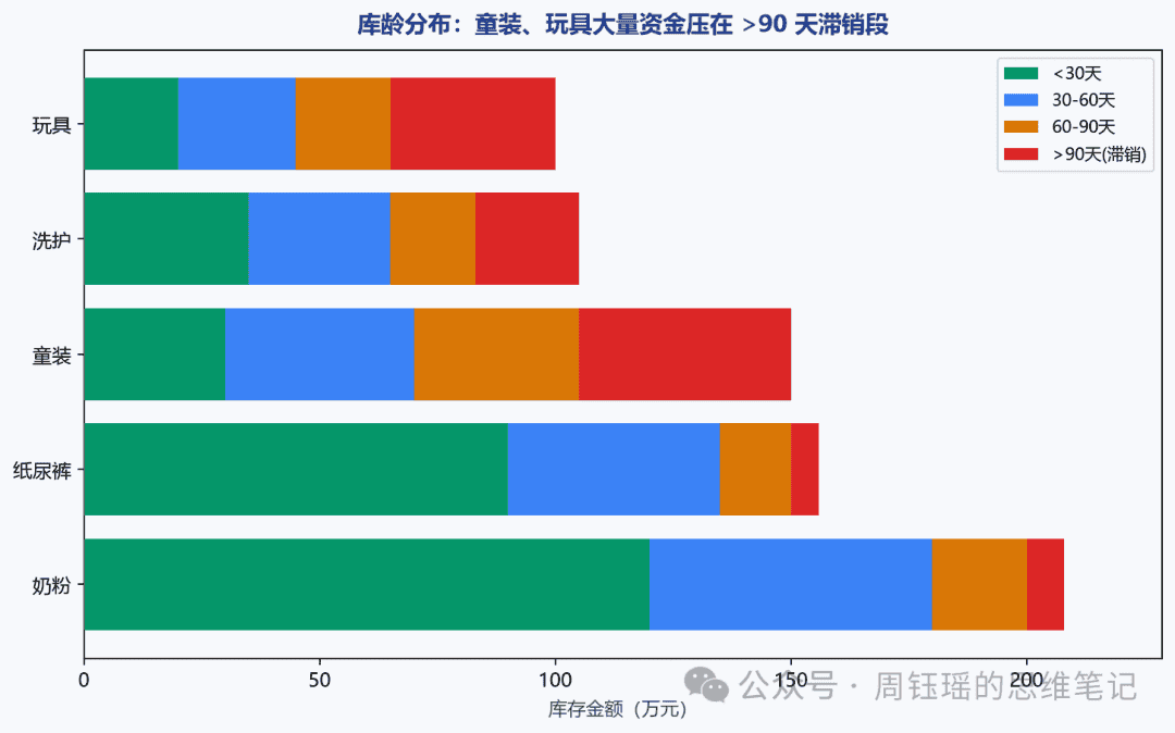

图2 各品类库存金额按库龄段分布(横向堆叠条形图)
上图把五个核心品类的库存按四段库龄切开:<30 天(新鲜)、30–60 天(正常)、60–90 天(需关注)、>90 天(滞销/危险),颜色从绿到红一目了然。值得注意的现象:
奶粉& 纸尿裤:几乎全在<60 天(绿+蓝),>90 天可忽略,这是高频刚需该有的健康样。
童装:>90 天红段 45 万,金额全店最大(占比 30%)。过季款清不动、尺码断码难退,是母婴店库存治理重灾区。
玩具& 洗护:>90 天占比都不低——玩具 35% 甚至是全店最高;玩具非节日动销极差,容易不知不觉堆成滞销山。
实操:每月跑一次库龄报告,重点盯>90 天 SKU 清单。对母婴店,>90 天商品不仅压资金,还叠加效期临近、包装老化、款式过时的多重风险——越早处理损失越小。
