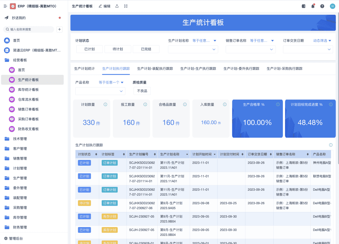

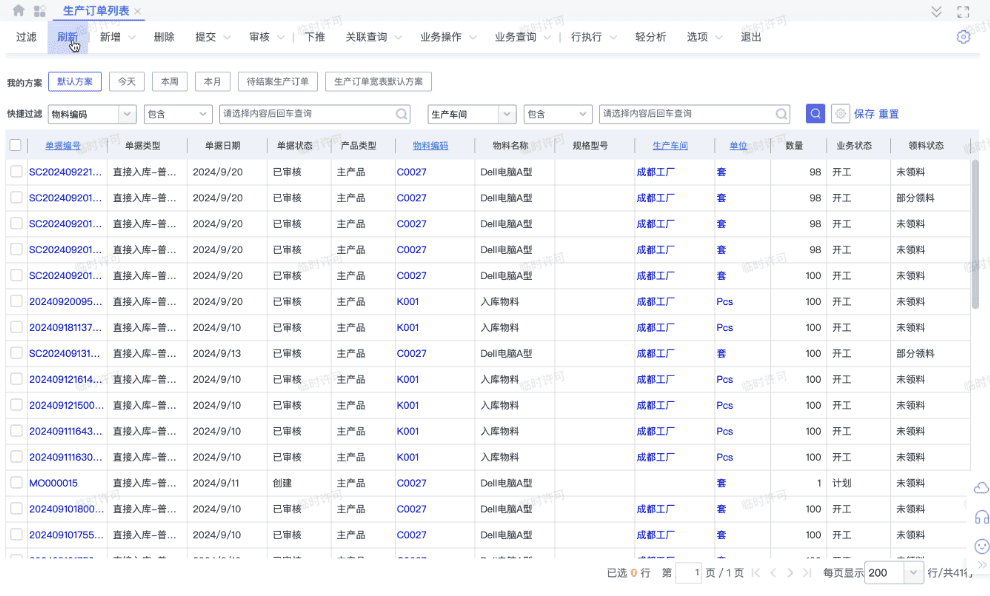

如果订单一多,采购、仓库、生产各自记自己的数据,到了核算时就很难快速拼出一张完整的订单成本表。
把采购、领料、生产任务、工时等业务按订单关联起来,项目负责人和财务就能顺着订单直接查到成本发生在哪个环节,减少月底再到处找数据的情况。
