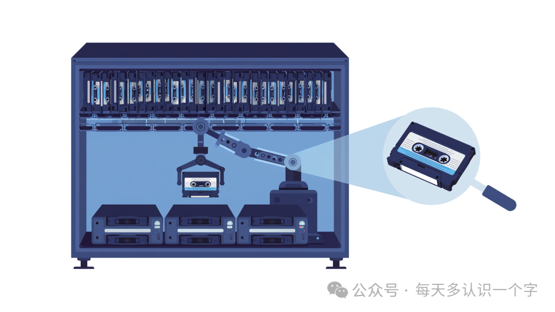

磁带库本质上是一台"磁带自动售货机"。它由四类核心部件协同工作。
1. 磁带仓(Magazine / Slot)
存放磁带的插槽,是库的"货架"。一台企业级磁带库可以容纳几十到几万盘磁带。
2. 机械手臂(Robotic Arm / Pick-and-Place)
磁带库的"搬运工"。它接收指令,在插槽和磁带驱动器之间来回取放磁带,靠条形码识别每盘磁带的身份。机械臂的寻道速度决定了库的整体吞吐效率。
3. 磁带驱动器(Tape Drive)
真正读写数据的部件,相当于"播放器"。每个驱动器同时只能读写一盘磁带,一个库可以配置1到上百个驱动器。驱动器数量和性能,决定了库能同时处理多少读写任务。
4. 控制与接口模块
负责调度机械臂、管理磁带目录(哪盘磁带存了什么)、通过光纤通道(FC)或SAS接口连接备份服务器,并与备份软件对接。
一台典型磁带库的逻辑结构,大致是这样的:
    │           磁带库(Tape Library)        │
    │  │磁带仓 1 │  │磁带仓 2 │  │磁带仓 3 │   │  ← 存放磁带的"货架"
    │               │ 机械手臂                │  ← 取放磁带的"搬运工"
    │  │磁带驱动器│◄──┘   │控制/接口  │          │
    │  └────────┘       │ (FC/SAS) │          │
                       │ 光纤通道 / SAS
              备份服务器 + 备份软件
简单说:备份软件告诉控制模块要读哪盘磁带,控制模块指挥机械臂把磁带从仓里拿出来,塞进驱动器,驱动器读写完后,机械臂再把它放回原处。 整个过程无人值守,可以7×24小时自动运行。
别小看这套"自动取放"机制——正是它,把磁带从"需要专人翻找的仓库"变成了"随时可调度的数据库"。
