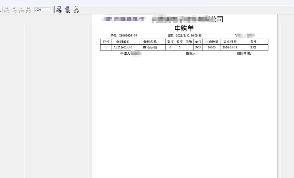

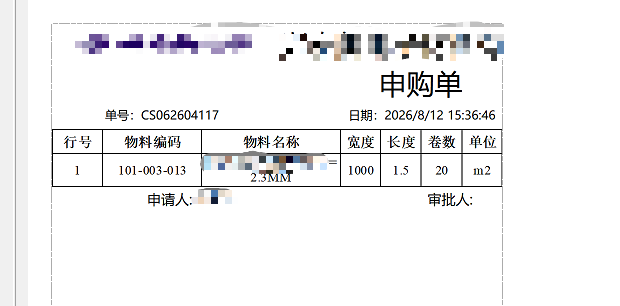

点晴模切ERP--点击打印时预览界面显示只有一半的内容是怎么回事?如何解决?
2026年8月12日 17:3 本文热度 4400
:点晴ERP--点击打印时预览界面显示只有一半的内容是怎么回事?如何解决?
原因:这个有可能是选错了打印机导致会出现类似这样的情况,也有可能是本身电脑上的打印机驱动程序有问题导致,需要按照下面的步骤进行排查。
、首先尝试安装虚拟PDF打印程序,然后重新点击打印预览页面看看。

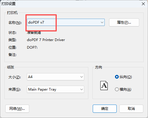

、按照上述教程安装完毕后,重新点击单据打印(记得要选择“doPDF v7”),选择完毕后如果呈现出来的打印预览页面效果是正常的话就可以说明是本身打印机驱动的问题了,因为这个动作是用于判断设置的打印模板是否正常。

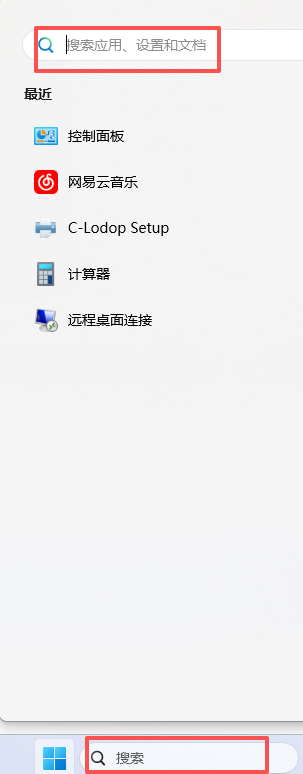

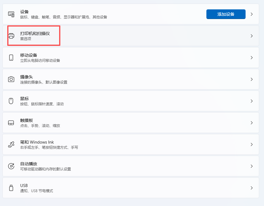

1.在下方搜索框或者通过按下“win”键找到“控制面板”,然后打开控制面板

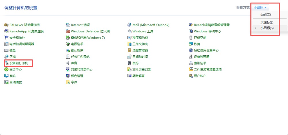

2.接着在控制面板里找到“设备和打印机”,如果不是小图标显示的界面可以在右上角找到“查看方式”选择“小图标”

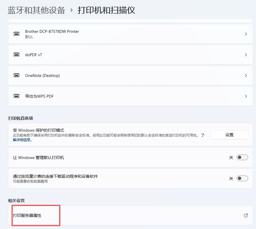

3.接着找到“打印机和扫描仪”点击进入,在下方找到“打印服务器属性”,点击进入

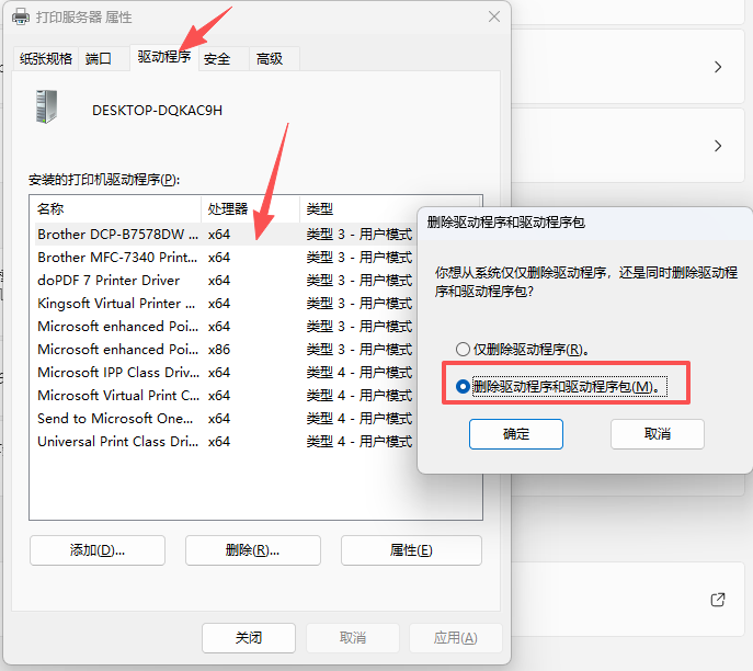

 4.接着上方找到“驱动程序”,然后下方就会显示目前电脑上所安装的所有打印机驱动程序,选中对应的打印机驱动然后点击下方“删除”。然后出现弹窗提示,点击“删除驱动程序和驱动程序包”,这个主要是避免下次再装同一个型号可能还会遇到老问题;只有选“删除驱动程序包”,才会把硬盘里的驱动实体文件彻底删掉。
