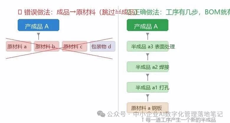

很多系统里根本没有"半成品"这个概念
我发现很多工厂的系统里,BOM 是这么建的:
产成品 A = 原材料 a + 原材料 b + 原材料 c + 包装物 d
中间所有经过加工的环节,全部被跳过了。
但你真实的生产过程是这样的:
原材料 a → 打孔(半成品 a1)→ 表面处理(半成品 a2)→ 组装(产成品 A)
系统里跳过了半成品,那这中间的所有数据都是空白:

我在那家机械厂梳理了3天,发现他们有400多种在制品半成品,系统里一个都没建。等于说,这400多种"半成品"的价值,在系统里是完全隐形的。
真正复杂的不是 BOM,是生产工艺本身
有人问我:"BOM 要建几层才合理?"
我说:你的工艺有几步,BOM 就有几层。
  • 来料切割 → 半成品1
  • 半成品1 → 打孔 → 半成品2
  • 半成品2 → 焊接 → 半成品3
  • 半成品3 → 表面处理 → 产成品
每一道工序产生一个新的半成品,BOM 就多一层。
如果一个工厂只有一道工序(比如单纯的钢材切割),那它的 BOM 就只有一层——原材料 → 产成品。这没问题。
但如果你的产品要经过冲压、焊接、喷涂、组装……你却只建了一层 BOM,那这个系统就是在自欺欺人。
落地之后的变化
我用了一个月,帮这家机械厂把 400 多种半成品全部建进了系统,并把 BOM 从"一层"展开成了"五层"。
