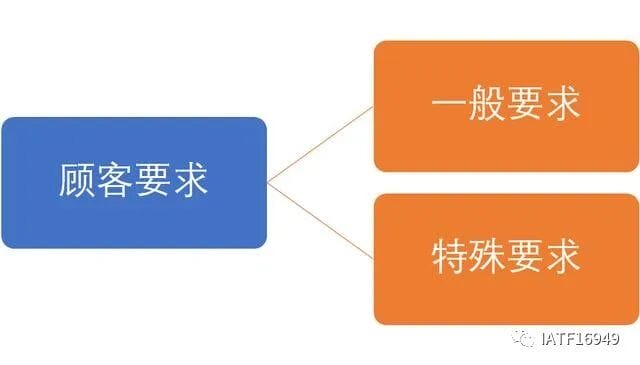

顾客特殊要求亦称
顾客特定要求(CSR) Customer-specific requirements ,是指顾客对IATF16949质量管理体系标准特定条款的解释或与该条款有关的补充要求。
什么意思?就是我们的客户觉得IATF16949有些内容没有讲清楚讲完整,于是就增加了一些对体系的管理要求。
因此这里的客户特定要求是有特定的限制范围的,是管理体系的特殊要求,不是其他特殊要求;如技术的,商务的等的特殊要求,不是今天我们讨论的范畴,我们今天讨论时只是关于质量管理体系的特殊要求

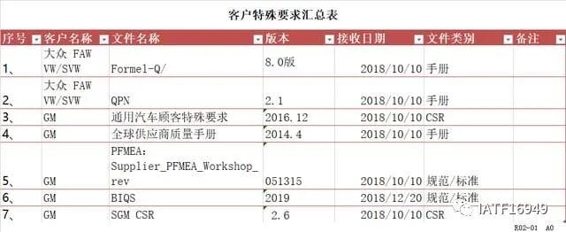

企业应主动与客户沟通,获取客户特殊要求的相关文件,依据前面来源部分(客户CSR,供应商手册,合同协议,其他选关文件等)识别客户有哪些特殊要求,并建立顾客特殊要求清单。

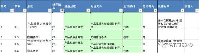

公司获取顾客特殊要求后,应组织各部门对顾客特殊要求内容进行评审,确认客户特殊要求是否已经纳入公司的质量管理体系,并确认是否符合顾客特殊要求。
这里建立一个顾客特殊要求和公司识别的质量管理体系过程的对照表是必要的一个过程。对于不能满足客户特殊要求的,需要建立改善计划或者与顾客沟通获取客户的偏差许可。

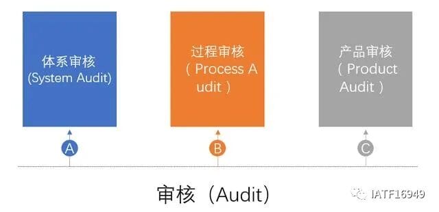

前面还说了需要对审核员培训顾客特殊要求,这里就讲到不管是内部体系审核,过程审核,都需要确认客户特殊要求是否得到满足,当然二方审核时也需要确认供应商是否满足了我们客户对刺激供应商的管理要求。在审核时对客户特殊要求符合的确认是审核中的必要项目
