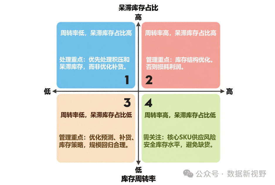

三、库存周转率+呆滞库存一起看,才能看清库存结构
库存本身不是一个单维度问题,它既涉及流动效率,也涉及库存质量。
只有把这两个指标结合起来,才能真正看清库存结构,通常会有四种情况。
情况1:周转率高,呆滞库存占比低
这是大多数企业希望达到的状态。
仓库里的货进得来,也出得去;资金不会长期沉淀,库存也不会不断累积。
需要持续关注核心SKU的供应风险和安全库存水平,避免为了追求高周转而造成频繁缺货。
情况2:周转率低,呆滞库存占比高
这是库存管理中最危险的一种状态。
这时候仓库里看起来什么都有,但真正能卖出去、能用起来的库存并不多。
重点是优先处理积压库存和呆滞库存,把已经失去价值的库存尽快消化掉。
情况3:周转率高,呆滞库存占比高
两个指标同时偏高,很容易迷惑人。
从整体周转率来看,销售在增长,出库也很频繁,库存周转速度甚至优于同行。
但与此同时,仓库深处可能还躺着大量多年未动的库存。
由于畅销品贡献了大量出库数据,往往会把整体周转率“拉高”,掩盖掉后面的结构问题。
情况4:周转率低,呆滞库存占比低
这种情况看起来比上一种好一些,但同样值得警惕。
这种现象常见于企业为了保证交付,把安全库存设得过高,或者采购策略过于保守。
对于这种情况,重点不在清库存,而在优化预测、补货和库存策略,让库存规模逐步回归合理水平。
所以说,库存分析真正要看的,从来不是库存总量。
库存周转率和呆滞库存占比,才是判断库存健康状况的核心信号。
两个指标放在一起,库存问题基本无所遁形。
