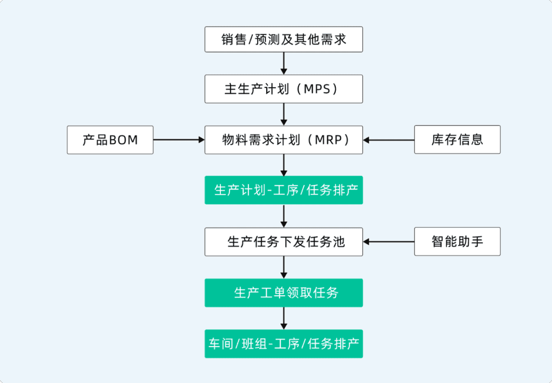

3. 正确的订单层逻辑应该是:
订单必须分三类:
  • 刚性订单(必须准时交付)
  • 弹性订单(可调整)
  • 插单风险订单(随时变化)
优先级不是拍脑袋,是规则计算出来的。
4. 如果用系统怎么做?
比如用ERP系统通常会做:
  • 订单优先级规则字段
  • 交期约束字段
  • 插单审批流程
  • 自动拆单逻辑
一句话:订单层不是录订单,是管理“优先级冲突”。

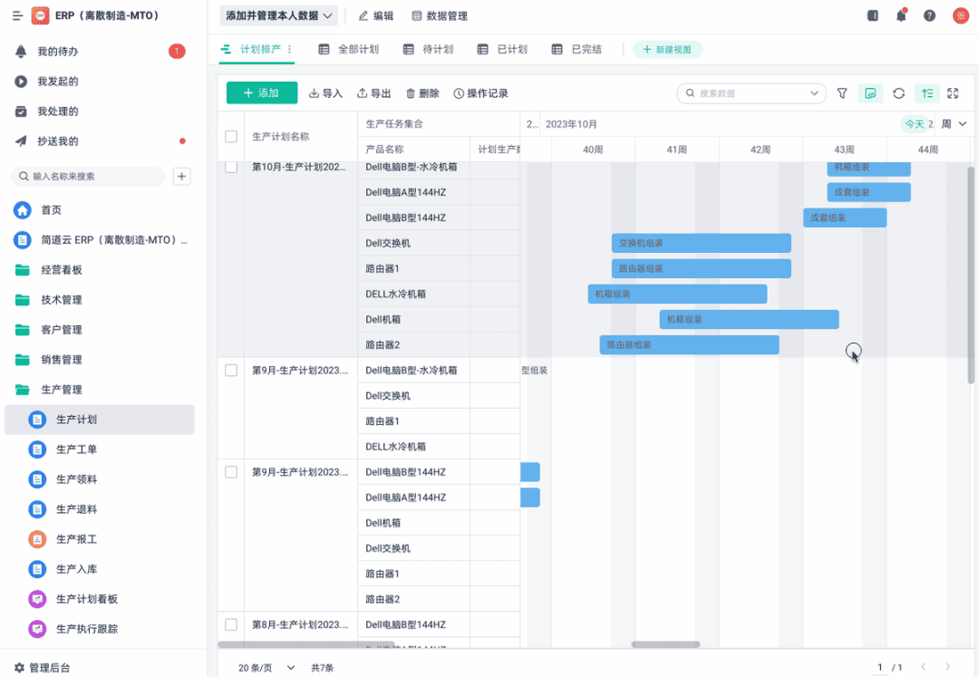

在系统里,这一层通常会做:
  • 设备产能台账
  • 标准工时库
  • OEE记录
  • 产线负荷分析
核心目标:从“感觉产能”变成“可计算产能”。

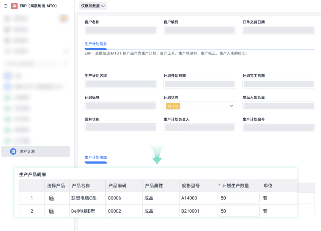

核心目标:所有部门用同一份数据。包括:
  • BOM统一
  • 工艺路线统一
  • 库存统一
  • 订单统一

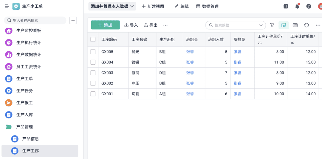

第二层:建立产能模型
核心目标:排产是“可计算的”,不是“经验判断”。包括:
  • 设备能力
  • 人员能力
  • 工序工时
  • 瓶颈识别

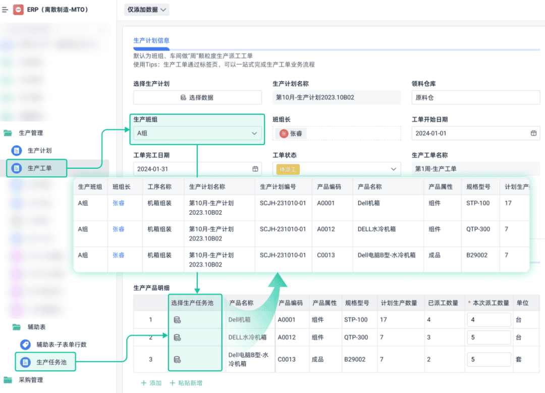

第三层:执行闭环
核心目标:让系统“活着”。包括:
  • 实时报工
  • 异常触发
  • 进度更新
  • WIP可视化
