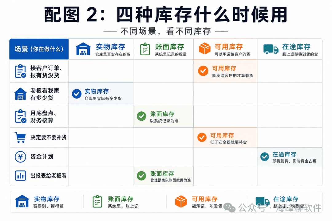

配图 2:四种库存什么时候用

误区一:「我账上有 1200,怎么不能卖 1200?」
错。账上有 1200,但其中 355 已经被锁了,能卖的只有 890。
误区二:「我盘出来是 1200,但系统显示 1245,肯定是系统错了。」
不一定。系统显示的是账面,账面是根据「单据」算的——
有可能是单据漏录、有可能是货被偷、有可能是上次盘点本身就错了。
要查差异,不是直接相信哪一边。
误区三:「在途库存我没在意,反正货到了再说。」
错。在途库存帮你做两件事:避免重复采购、判断未来交期。
看似无所谓,实际能省很多冤枉钱。
误区四:「可用库存就是账面库存。」
错。账面库存 ≠ 可用库存。
中间隔着「已锁定」那一层。
小店没赊账没预订时两者相等,规模一大就完全不同。
误区五:「只要盘准了实物,其他都好说。」
错。盘准实物只能保证「某个时刻」库存数对,后续每一笔进出货还得准,账面才能跟得上。
盘点是「修正动作」,不是「一劳永逸」。
