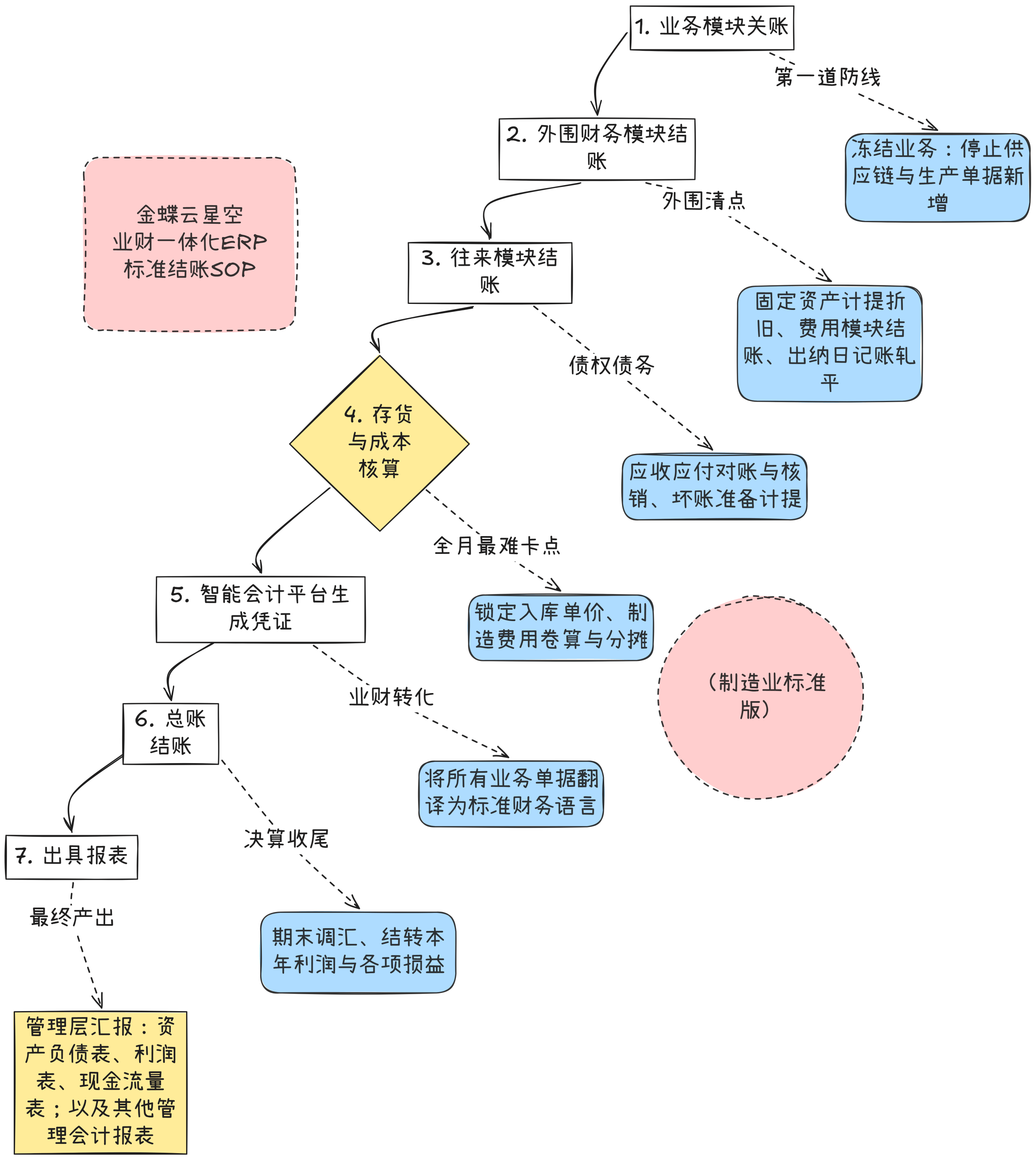

在金蝶云星空里,结账的宏观顺序永远是
📋 详细实务操作步骤(SOP)
