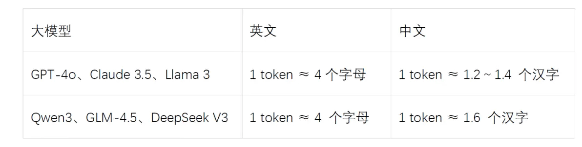

Token(词元)是 AI 处理信息的最小单位。它既不是字,也不是词,而是由模型自行切分出来的 “文字碎片”。通常来说,1 个 Token 约等于 4 个字母,或 1~2 个汉字。

需要注意的是,Token 的实际切分由各模型厂商自研的 Tokenizer(分词器)独立完成,因此相同文本在不同模型上会产生不同的 Token 数量与序列。以上提及的换算比例等数据,均为行业通用估算参考。
