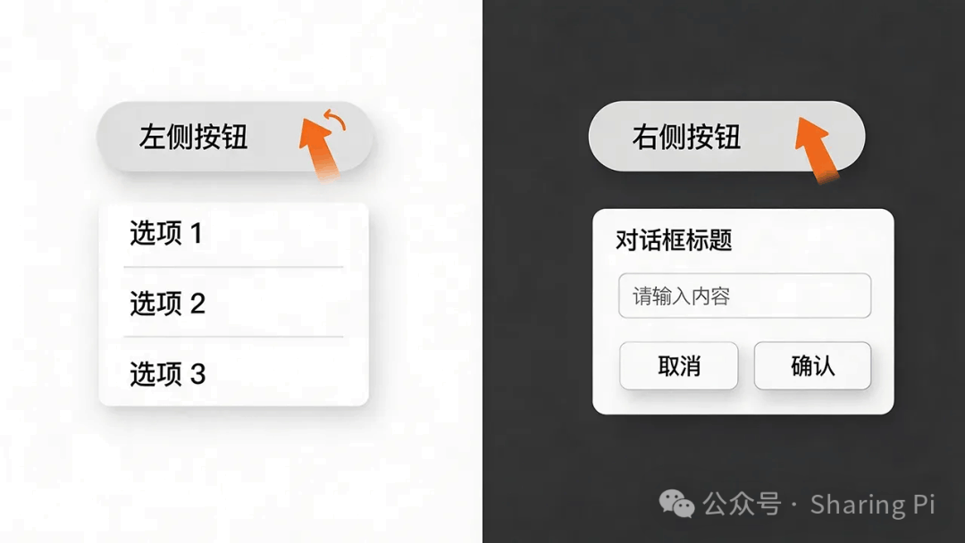

一、核心区别:不是谁替代谁,而是各司其职
很多人误以为Dialog API是Popover API的升级版,或者Popover API可以完全替代Dialog API。实际上,它们的设计目标完全不同:
  • Popover API:致力于让 非模态弹出层 的创建变得极其简单。它内置了焦点管理、ARIA关联和轻触关闭,开发者只需写几行HTML就能得到一个可访问的弹出层。
  • Dialog API:专注于提供 真正的模态对话框 能力。它的showModal() 方法可以自动将页面其他部分置为 inert ,创建出无法跳出的模态上下文,这是Popover API无法直接实现的。
形象类比:Popover API像是一个轻量级的、随时可关闭的便利贴;而Dialog API则像是一个需要你处理完才能继续工作的“模态对话框”——比如确认删除的弹窗。

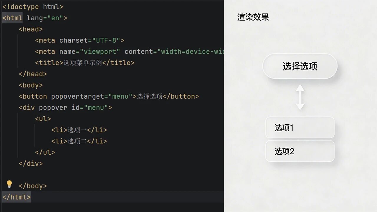

二、Popover API:简单到令人惊叹
2.1 基础用法
创建一个弹出层只需三个步骤:
  1. 在触发器上设置 popovertarget 属性,值指向弹出层的 id。
  2. 给弹出层设置一个唯一的 id。
  3. 在弹出层上添加 popover 属性。
    <button popovertarget="menu">打开菜单</button><div popover id="menu">  <ul>    <li>选项一</li>    <li>选项二</li>  </ul></div>
    2.2 内置的超能力
    仅仅两行HTML,你就获得了:
    • 自动焦点管理:打开时焦点移到弹出层内第一个可聚焦元素,关闭时返回触发器。
    • 自动ARIA状态:浏览器自动处理 aria-expanded、aria-haspopup、aria-controls,无需手动添加。
    • 自动轻触关闭:点击外部或按 Esc 键自动关闭。
    • 顶层渲染:无需担心 z-index,弹出层始终显示在最上层。

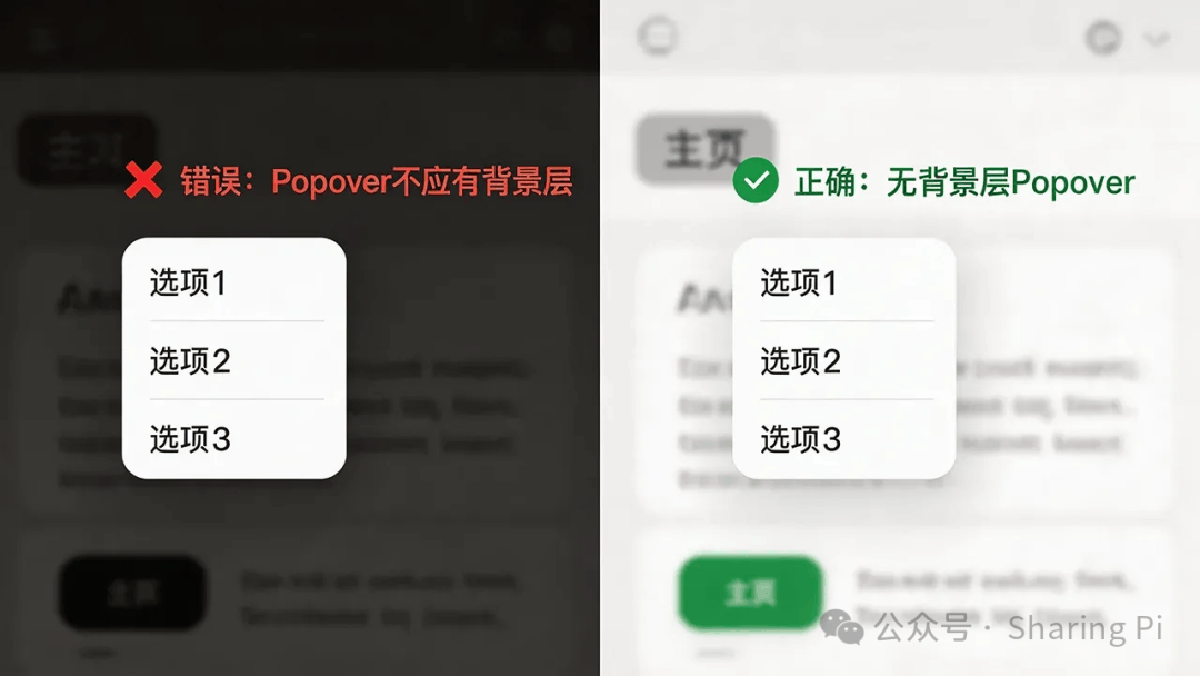

      2.4 必须避免的错误
      绝对不要为Popover添加 ::backdrop样式!背景层是模态对话框的专属视觉特征。给弹出层添加背景层会让用户困惑,以为这是一个模态对话框,但实际行为却是非模态的,造成认知失调。

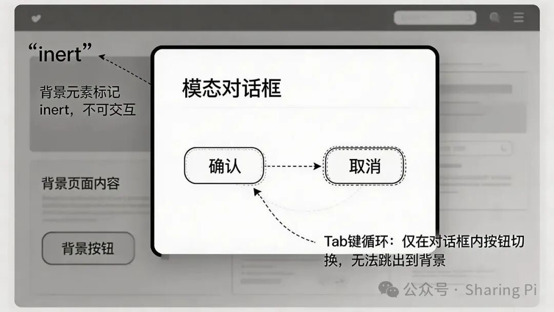

          3.2 showModal() 的核心价值
          showModal() 为你自动处理了模态对话框最复杂的部分:
          • 使页面其他元素inert:用户无法通过点击或Tab键离开对话框。
          • 焦点陷阱:焦点被限制在对话框内,无需手动监听焦点事件。
          • 顶层显示:同样无需操心 z-index。

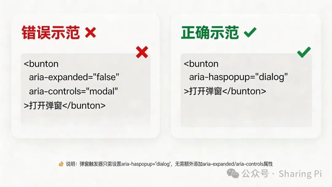

          3.4 社区验证的最佳实践(纠正常见误区)
          根据最新的可访问性研究和屏幕阅读器测试,以下做法是错误的:
          • ❌在触发器上使用aria-expanded:这个属性用于展开/折叠后焦点不移动的组件(如手风琴)。对于打开对话框的按钮,正确属性是 aria-haspopup="dialog"。
          • ❌使用aria-controls连接触发器和对话框:该属性的实际支持度很低,且焦点管理已经建立了足够清晰的关联,属于冗余代码。
          正确做法:
            <button class="modal-trigger" data-modal-id="my-modal" aria-haspopup="dialog">  打开对话框</button>
              <dialog id="my-modal" aria-labelledby="modal-title">  <h2 id="modal-title">编辑资料</h2>  <!-- 表单内容 -->  <button autofocus>保存</button></dialog>

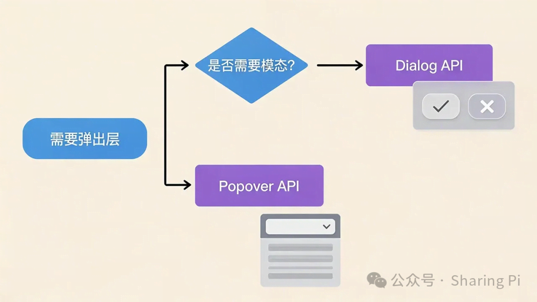

                  四、选择指南:一表帮你决策
                  场景
                  推荐API
                  理由
                  工具提示、下拉菜单、通知提示
                  Popover API
                  简单,内置可访问性,无需写JS
                  需要临时展示内容,但不希望用户中断任务流
                  Popover API
                  轻触关闭,自然融入交互
                  必须用户确认或填写的表单(模态)
                  Dialog API + showModal()
                  自动inert其他元素,防止误操作
                  复杂的交互式弹窗,需要完全控制行为
                  Dialog API
                  提供底层API,灵活自定义

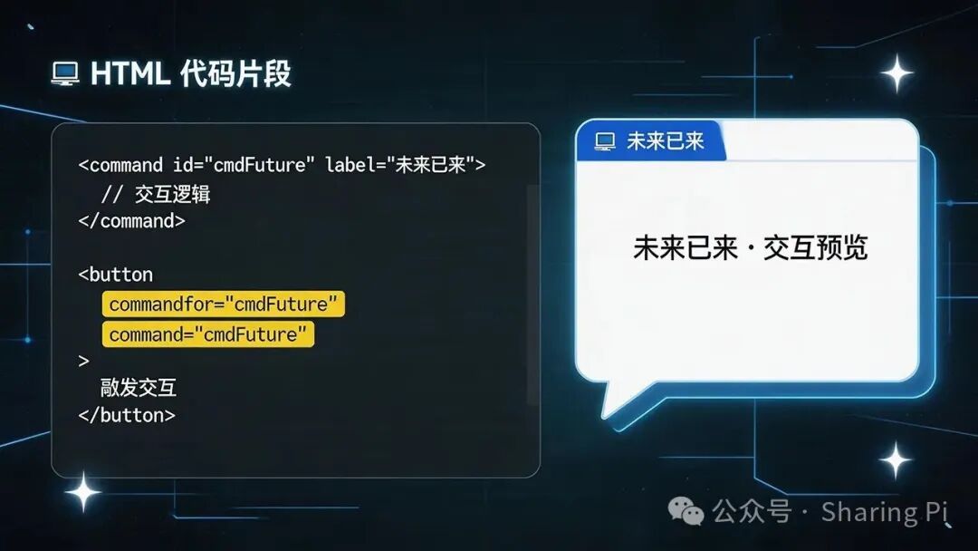

                  五、未来:Invoker Commands 让一切更简单
                  目前有一个已广泛实现的提案:Invoker Commands。它允许你通过HTML属性直接控制对话框的打开和关闭,就像Popover API一样简单:
                    <button commandfor="my-modal" command="show-modal">打开模态框</button><dialog id="my-modal">  <button commandfor="my-modal" command="close">关闭</button></dialog>
                    这意味着未来你甚至不需要为模态对话框写任何JavaScript打开/关闭逻辑!但在全面普及前,上述JS增强方案仍是可靠的保障。
