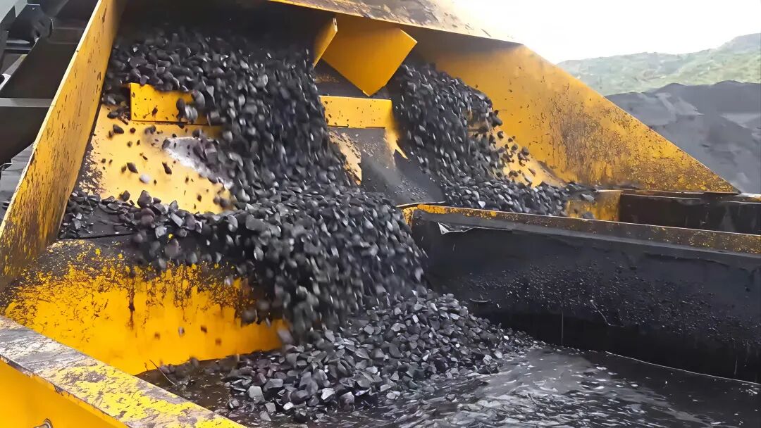

不少人在刷短视频时,都见过挖矿的场景,刚从几百米井下挖出来的乌黑原煤,顺着宽大的传送带,哗啦啦倒进巨大的洗煤水池里,在翻滚的水流中搅动几圈后,再被捞起输送到下一个环节。
很多人看到这一幕都会心生疑惑:煤本来就是要扔进火里烧的,黑乎乎的也不怕脏,为什么非要费这么大的功夫,用水洗一遍呢?
有人觉得洗煤是为了把煤洗得更干净好看,其实完全不是。这道看似多余的工序,行业内叫“煤炭洗选”。
煤炭洗选是煤炭从井下到市场之间,一道必不可少的核心加工环节,背后隐藏着实实在在的经济和环保逻辑。
很多人不知道,刚从井下开采出来的原煤,并不都是纯净的可燃煤炭。在开采过程中,煤层上下的岩石、夹层里的矸石,都会和煤炭一起被挖出来。
这些矸石几乎没有任何发热量,混在煤里不仅占重量,还会在燃烧时挤占空间、拉低燃烧效率。
洗煤最核心的作用,就是把这些无用的矸石和煤炭分开。它利用的是煤炭和矸石最核心的差异:密度。
煤炭的密度远低于矸石,在专门调配好的水介质中,合格的煤炭会在上面,沉重的矸石则会快速沉底。
通过这一步,原煤里大半的无用矸石就能被彻底分离出去。
除了脱除矸石,洗煤还有一个至关重要的作用,就是降低煤炭里的灰分和硫分。
灰分是煤炭燃烧后剩下的固体残渣,灰分越高,煤炭的燃烧效率就越低,燃烧后产生的固废也越多。
而硫分是煤炭里最主要的污染物,燃烧后会生成二氧化硫,是形成酸雨、污染大气的核心元凶之一。
煤炭里的硫分,大部分是以黄铁矿颗粒的形式存在的无机硫,这类硫的密度和矸石接近,在洗选过程中会和矸石一起被分离出去。
经过洗选的煤炭,硫分可以大幅降低,能直接满足国家对燃煤污染物排放的环保要求,从源头减少了燃煤带来的大气污染。
洗煤还能大幅降低煤炭的运输成本。未经洗选的原煤,往往含有大量矸石和杂质,如果直接运输,相当于每运一吨煤,可能就要额外花运费运几百公斤毫无用处的石头。
尤其是我国煤炭主产区集中在西北、华北,而用煤大户多在东部、南方,长距离运输的成本极高。
洗选后的精煤,有效发热量大幅提升,同样的运输量,能送到用户手里的可用能源更多,综合成本反而更低。
很多人会有疑问,煤用水洗过之后变得潮湿,会不会影响燃烧,甚至让买家平白无故为水分买单?
其实这完全不用担心。洗选过后的煤炭,都会经过多道专门的脱水设备处理,最终只会保留极少量的表面水分,完全不会影响正常的燃烧效率。
更何况,洗选后煤炭的发热量提升带来的收益,远远超过了这一点点水分带来的影响。
更重要的是,洗选后的精煤品质稳定,发热量均匀,能更好地适配电厂、钢厂的大型工业锅炉,避免了原煤品质波动带来的设备运行不稳、燃烧不充分等问题。
简单总结一下,给刚挖出来的煤“洗个澡”,既把混在煤里的无用杂质剔除干净,大幅提高了煤炭资源的利用效率,让每一块从地下挖出来的煤都能发挥最大的价值,也从源头控制了燃煤污染,守住了环保的底线。
看似毫不起眼的洗煤环节,其实是煤炭行业兼顾经济效益与环境责任的关键一步,也是煤炭清洁利用的第一道关口。
