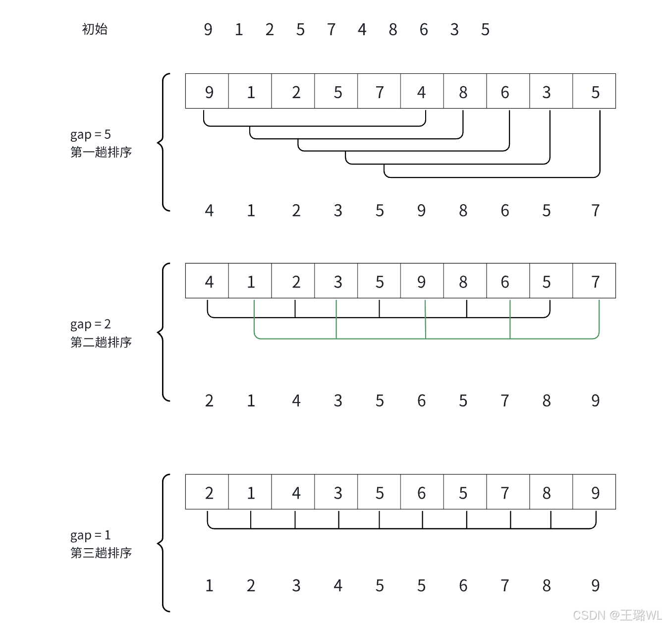

2.1.2 希尔排序

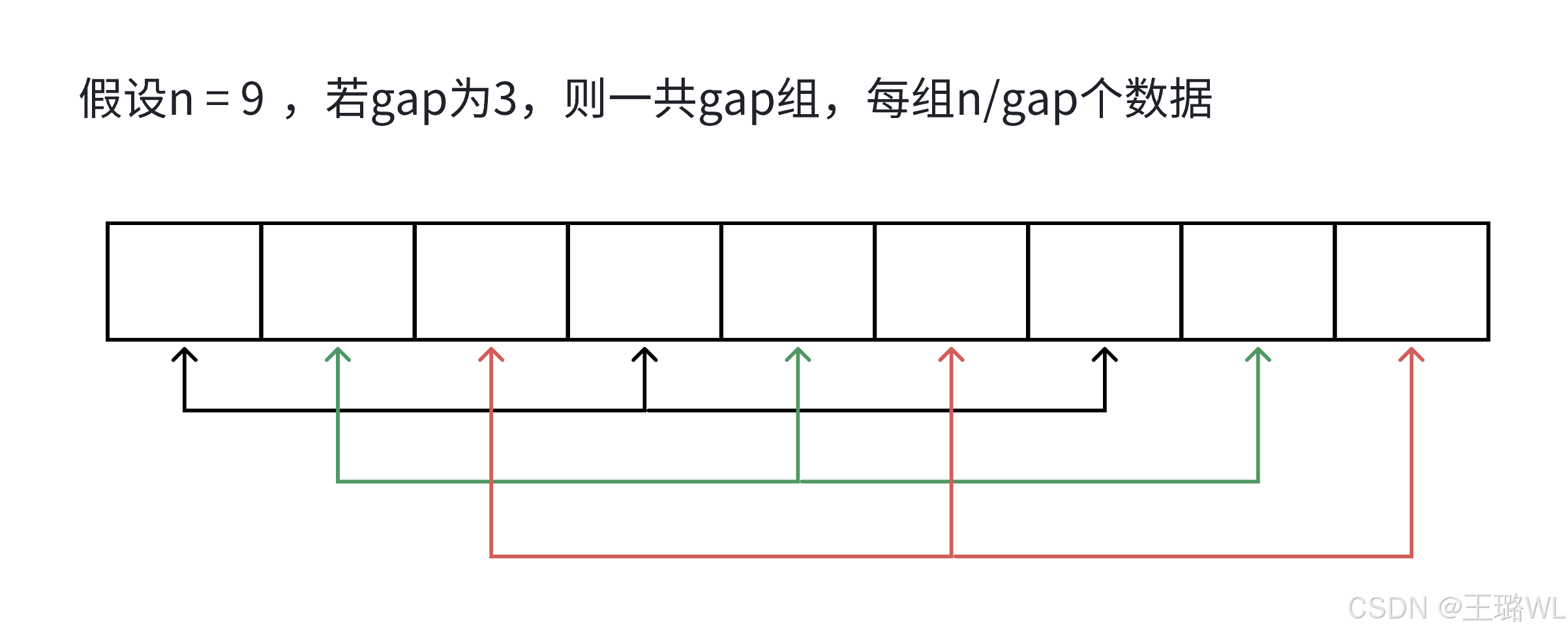

希尔排序法⼜称缩⼩增量法。希尔排序法的基本思想是:先选定⼀个整数(通常是gap=n/3+1),把待排序⽂件所有记录分成各组,所有的距离相等的记录分在同⼀组内,并对每⼀组内的记录进⾏排序,然后gap=gap/3+1得到下⼀个整数,再将数组分成各组,进⾏插⼊排序,当gap=1时,就相当于直接插⼊排序。(gap为n,就划分为n组)
它是在直接插⼊排序算法的基础上进⾏改进⽽来的,综合来说它的效率肯定是要⾼于直接插⼊排序算法的。
希尔排序的特性
1.希尔排序是对直接插⼊排序的优化。
  1. 当 gap > 1 时都是预排序,⽬的是让数组更接近于有序。当 gap == 1 时,数组已经接近有序的了,这样就会很快。这样整体⽽⾔,可以达到优化的效果。
代码实现:
void ShellSort(int* arr, int n)
    int gap = n;
    while (gap > 1)
        gap = gap / 3 + 1;//+1是因为当gap=1时是直接插入排序
        for (int i = 0; i < n - gap; i++)
            int end = i;
            int tmp = arr[end + gap];
            while (end >= 0)
                if (arr[end] > tmp)
                    arr[end + gap] = arr[end];
                    end -= gap;
                else
                    break;
            arr[end + gap] = tmp;

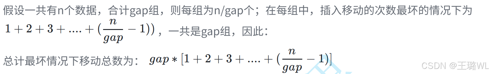

2.1.2.1 希尔排序的时间复杂度计算
希尔排序的时间复杂度估算:
外层循环: 外层循环的时间复杂度可以直接给出为:O(logn) 或者O(log3n) ,即O(logn)
内层循环:
gap取值有(以除3为例):n/3,n/9,n/27,… 2,1
• 当gap为n/3时,移动总数为: n/3∗(1 + 2) = n
• 当gap为n/9时,移动总数为: n/9*(1 + 2 + 3 + … + 8) = 4n
• 最后⼀趟,gap=1即直接插⼊排序,内层循环排序消耗为n

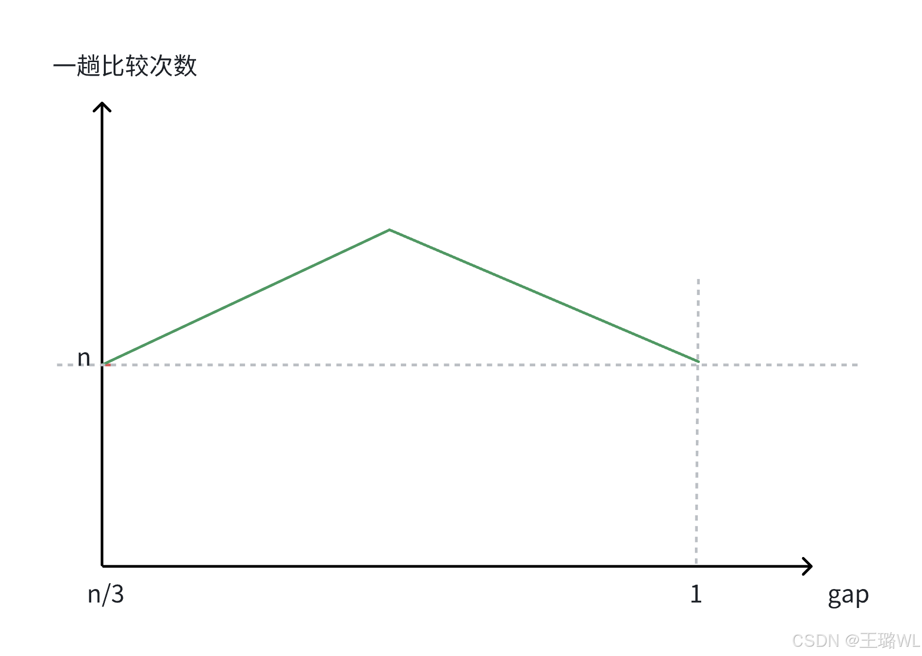

通过以上的分析,可以画出这样的曲线图:
因此,希尔排序在最初和最后的排序的次数都为n,即前⼀阶段排序次数是逐渐上升的状态,当到达某⼀顶点时,排序次数逐渐下降⾄n,⽽该顶点的计算暂时⽆法给出具体的计算过程
希尔排序时间复杂度不好计算,因为 gap 的取值很多,导致很难去计算,因此很多书中给出的希尔排序的时间复杂度都不固定。

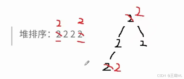

2.2.2 堆排序
堆排序(Heapsort)是指利⽤堆积树(堆)这种数据结构所设计的⼀种排序算法,它是选择排序的⼀种。它是通过堆来进⾏选择数据。需要注意的是排升序要建⼤堆,排降序建⼩堆。
堆排序讲解链接

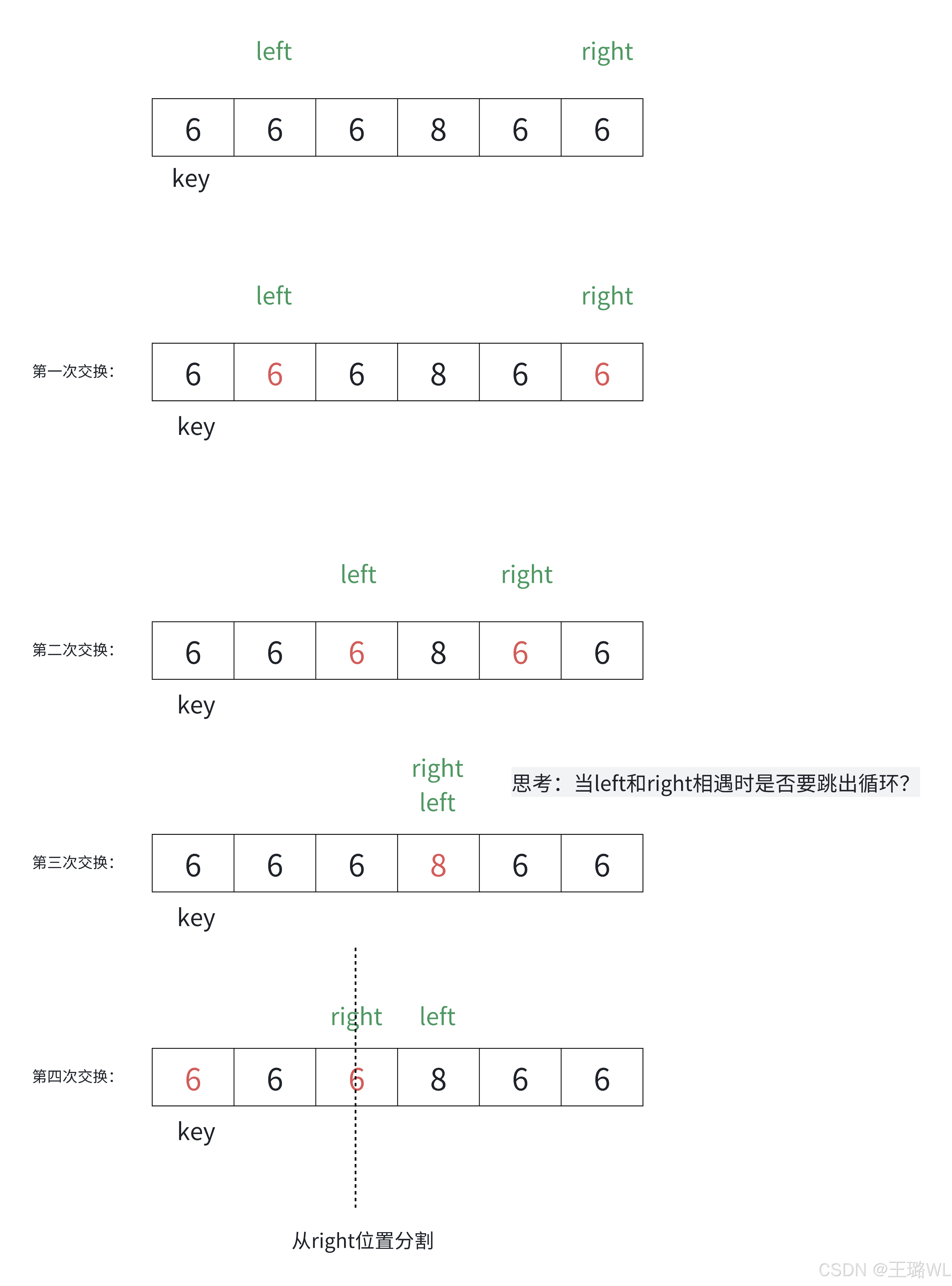

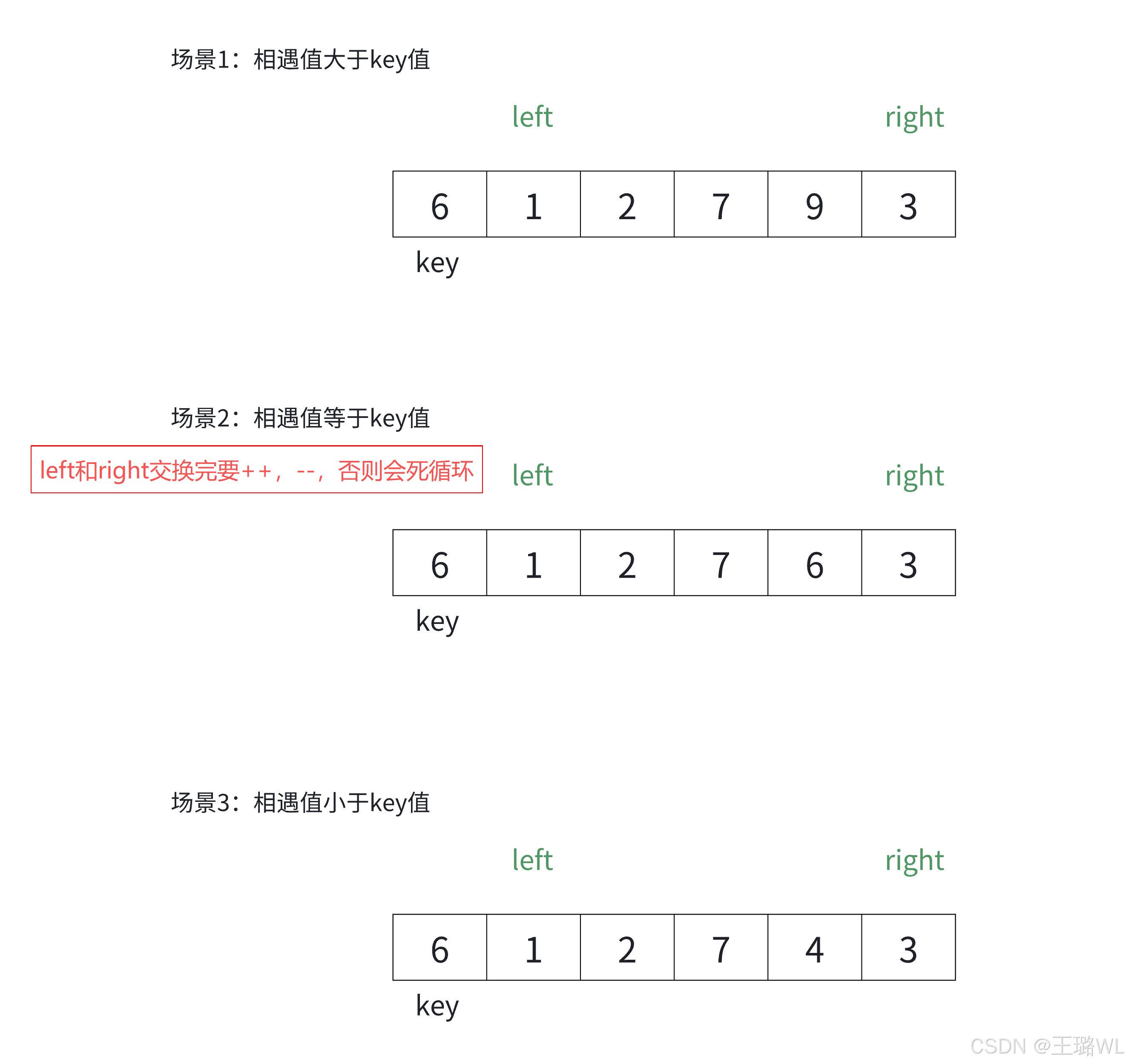

问题1:为什么跳出循环后right位置的值⼀定不⼤于key? 当 left > right 时,即right⾛到left的左侧,⽽left扫描过的数据均不⼤于key,因此right此时指向的数据⼀定不⼤于key
问题2:为什么left和right指定的数据和key值相等时也要交换? 相等的值参与交换确实有⼀些额外消耗。但是实际还有各种复杂的场景,假设数组中的数据⼤量重复时, ⽆法进⾏有效的分割排序。比如下面这种情况

		if(left <= right)
			Swap(&arr[left++], &arr[right--]);

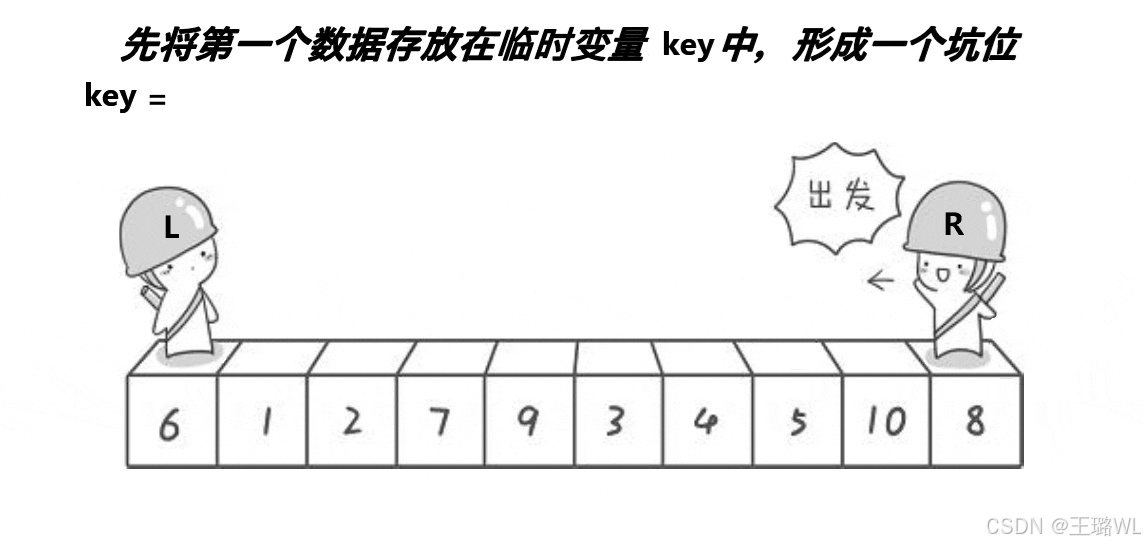

2.3.2.2 挖坑法
思路: 创建左右指针。⾸先从右向左找出⽐基准⼩的数据,找到后⽴即放⼊左边坑中,当前位置变为新的"坑",然后从左向右找出⽐基准⼤的数据,找到后⽴即放⼊右边坑中,当前位置变为新的"坑",结 束循环后将最开始存储的分界值放⼊当前的"坑"中,返回当前"坑"下标(即分界值下标)
int _QuickSort(int* arr, int left, int right)
    int hole = left;
    int key = arr[hole];
    while (left < right)
        while (left < right && arr[right] > key)
            --right;
        arr[hole] = arr[right];
        hole = right;
        while (left < right && arr[left] < key)
            ++left;
        arr[hole] = arr[left];
        hole = left;
    arr[hole] = key;
    return hole;

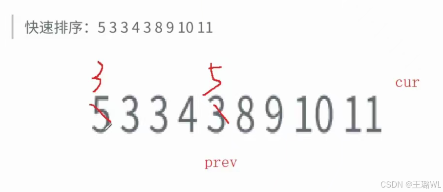

2.3.2.3 lomuto前后指针(重要)

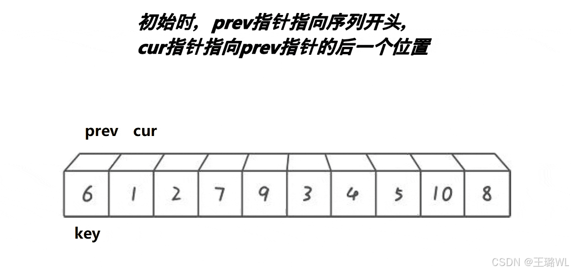

创建前后指针,从左往右找⽐基准值⼩的进⾏交换,使得⼩的都排在基准值的左边。
    int prev = left, cur = left + 1;
    int key = left;
    while (cur <= right)
        if (arr[cur] < arr[key] && ++prev != cur)
            Swap(&arr[cur], &arr[prev]);
        ++cur;
    Swap(&arr[key], &arr[prev]);
    return prev;
快速排序特性总结: 1. 时间复杂度:O(nlogn) 2. 空间复杂度:O(logn)

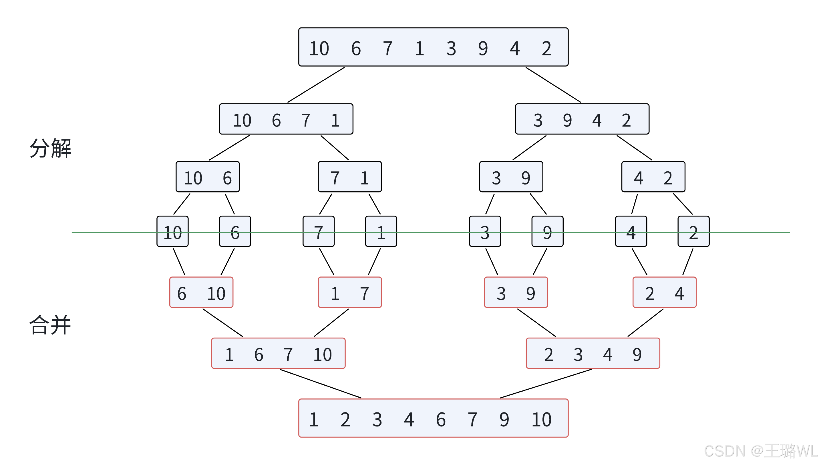

归并排序算法思想: 归并排序(MERGE-SORT)是建⽴在归并操作上的⼀种有效的排序算法,该算法是采⽤分治法(Divide andConquer)的⼀个⾮常典型的应⽤。将已有序的⼦序列合并,得到完全有序的序列;即先使每个⼦序列有序,再使⼦序列段间有序。若将两个有序表合并成⼀个有序表,称为⼆路归并。
归并递归排序核⼼步骤:
代码实现
void _MergeSort(int* arr, int left, int right, int* tmp)
    if (left >= right)
        return;
    int mid = (right + left) / 2;
    //[left,mid] [mid+1,right]
    _MergeSort(arr, left, mid, tmp);
    _MergeSort(arr, mid + 1, right, tmp);
    int begin1 = left, end1 = mid;
    int begin2 = mid + 1, end2 = right;
    int index = begin1;
    //合并两个有序数组为⼀个数组
    while (begin1 <= end1 && begin2 <= end2)
        if (arr[begin1] < arr[begin2])
            tmp[index++] = arr[begin1++];
        else
            tmp[index++] = arr[begin2++];
    while (begin1 <= end1)
    while (begin2 <= end2)
    for (int i = left; i <= right; i++)
        arr[i] = tmp[i];
void MergeSort(int* arr, int n)
    int* tmp = new int[n];
    _MergeSort(a, 0, n - 1, tmp);
    delete[] tmp;
归并排序特性总结: 1. 时间复杂度:O(nlogn) 2. 空间复杂度:O(n)

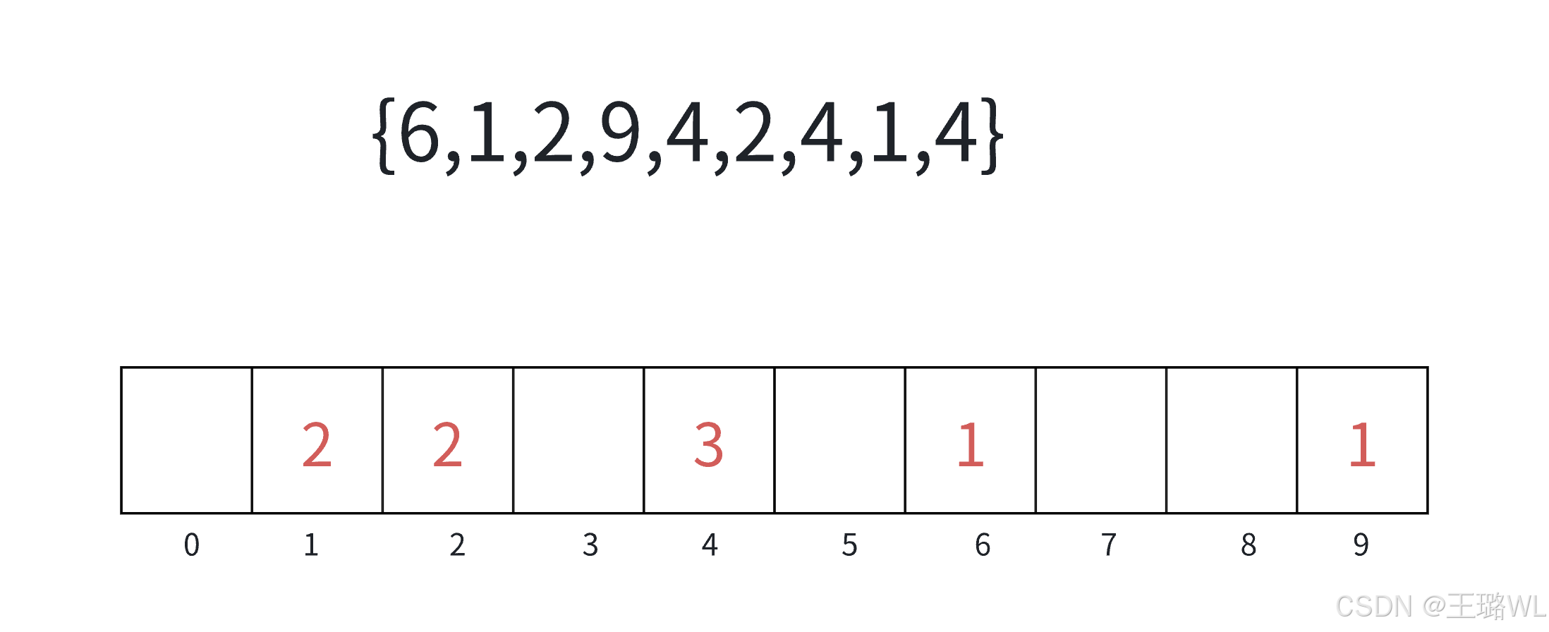

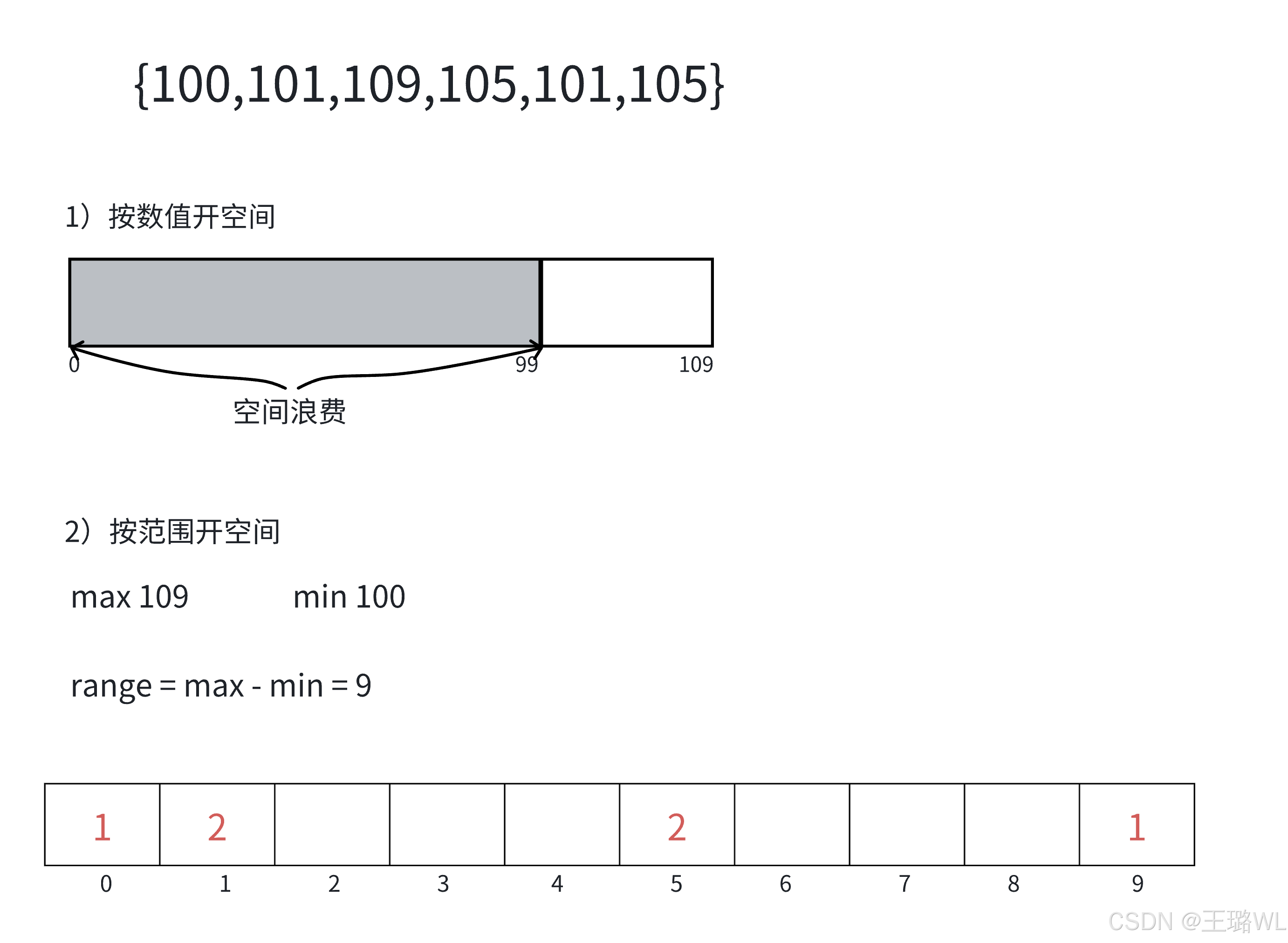

2.6.1 计数排序
计数排序⼜称为鸽巢原理,是对哈希直接定址法的变形应⽤。
操作步骤: 1)统计相同元素出现次数
2)根据统计的结果将序列回收到原来的序列中代码实现
void CountSort(int* arr, int n)
    //找min,max
	int min = arr[0], max = arr[0];
	for (int i = 1; i < n; i++)
		if (arr[i] > max)
			max = arr[i];
		if (arr[i] < min)
			min = arr[i];
    //确定数组大小range
	int range = max - min + 1;
	int* count = (int*)malloc(sizeof(int) * range);
	if (count == NULL)
		perror("malloc fail");
		exit(1);
    //对count初始化----calloc,memset
	memset(count, 0, sizeof(int) * range);
	// 统计次数
    //通过映射的方式将数组保存在count数组中
    //映射的方式==原数组的值-min
	for (int i = 0; i < n; i++)
		count[arr[i] - min]++;
	//将count数组中的数据还原到arr数组中
	int index = 0;
	for (int i = 0; i < range; i++)
		while (count[i]--)
			arr[index++] = i + min;
	free(count);
计数排序的特性: 计数排序在数据范围集中时,效率很⾼,但是适⽤范围及场景有限。
时间复杂度:O(n + range)
空间复杂度:O(range)
稳定性:稳定

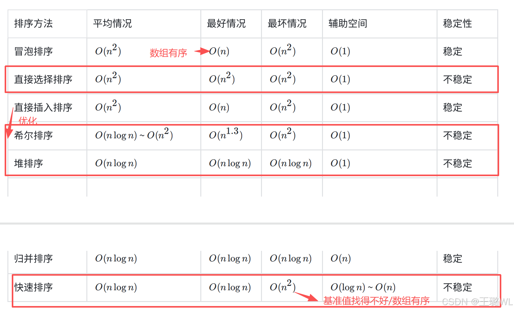

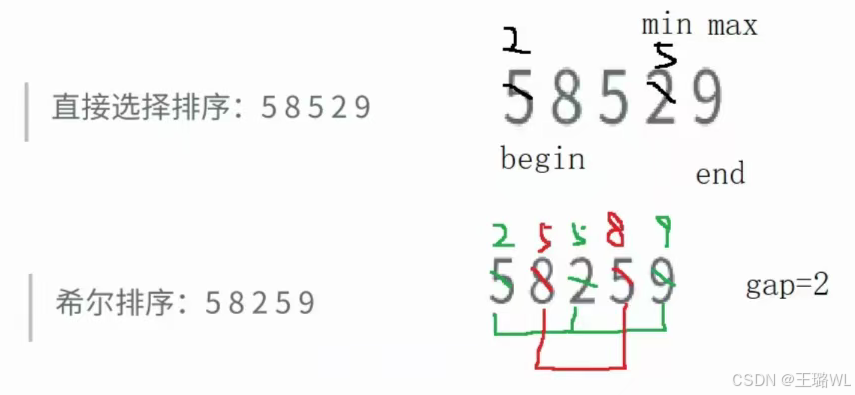

3.排序算法复杂度及稳定性分析
稳定性:假定在待排序的记录序列中,存在多个具有相同的关键字的记录,若经过排序,这些记录的 相对次序保持不变,即在原序列中,r[i]=r[j],且r[i]在r[j]之前,⽽在排序后的序列中,r[i]仍在r[j]之前,则称这种排序算法是稳定的;否则称为不稳定的。
四种不稳定排序举例

//堆排序————使用的是堆结构的思想 n * logn
void HeapSort(int* arr, int n)
	//向下调整算法——建堆n
	for (int i = (n - 1 - 1) / 2; i >= 0; i--)
		AdjustDown(arr, i, n);//调整堆,使其满足堆的性质
	////向上调整算法建堆n*logn
	//for (int i = 0; i < n; i++)
	//	AdjustUp(arr, i);
	//n*logn
	int end = n - 1;
	while (end > 0)
		Swap(&arr[0], &arr[end]);
		AdjustDown(arr, 0, end);//logn
		end--;

//找基准值hoare
int _QuickSort1(int* arr, int left, int right)
	int keyi = left;
	left++;
	while (left <= right)
		//right:从右往左找小于基准值的
		while (left <= right && arr[right] > arr[keyi])
			--right;
		//left:从左往右找大于基准值的
		while (left <= right && arr[left] < arr[keyi])
			++left;
		//这里找到left比基准值大,right比基准值小
		if (left <= right)
	//right的位置就是基准值的位置
	Swap(&arr[keyi], &arr[right]);
	return right;
//挖坑法
int _QuickSort2(int* arr, int left, int right)
	int hole = left;
			--right;
		hole = right;
			++left;
		hole = left;
	arr[hole] = key;
	return hole;
//lomuto
	int key = left;
		++cur;
	return prev;

//归并排序
	//分解
	if (left >= right)//虽然没有>的可能,但是这样代码健壮性更好,只写==也可以
		return;
	//左序列:[left,mid]
	//右序列:[mid+1,right]
	// 左序列继续二分
	//右序列二分
	//合并两个有序数组为⼀个数组
	int index = begin1;
		else
	//拷贝回arr
		arr[i] = tmp[i];
	int* tmp = (int*)malloc(n*sizeof(int));
	//[0,n-1]
	//二分
	_MergeSort(arr, 0, n - 1, tmp);
	free(tmp);
//非比较排序
	//找min,max
		if (arr[i] > max)
			max = arr[i];
		if (arr[i] < min)
			min = arr[i];
	//确定数组大小range
	if (count == NULL)
		exit(1);
	// 统计次数
	//映射的方式==原数组的值-min
	int index = 0;
		while (count[i]--)
