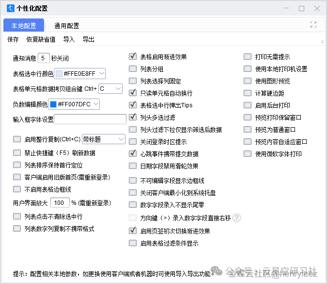

使用个性化配置,配置个人用户使用的参数,使得系统的操作与体验更符合个别用户的操作习惯,提高操作效率。本地配置页签见图1,通用配置页签见图2:
图1
图2

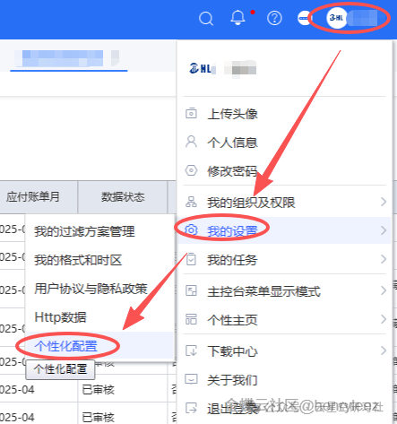

个性化参数配置路径:【右上方个人头像】→【我的设置】→【个性化配置】,如下图3:
图3

3.1、本地配置页签:

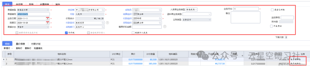

参数1):通知消息__秒关闭
如图1所示设置为5秒,表示客户端新接收到的弹窗消息将显示5秒后,自动关闭。如图4
图4

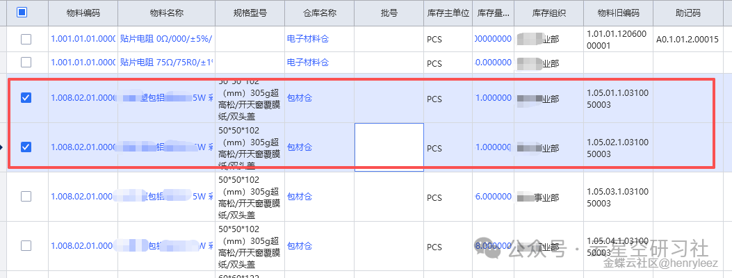

单据列表当前选中行(单选或多选)颜色样式设置。如图1所示设置颜色,效果见下图5:
图5

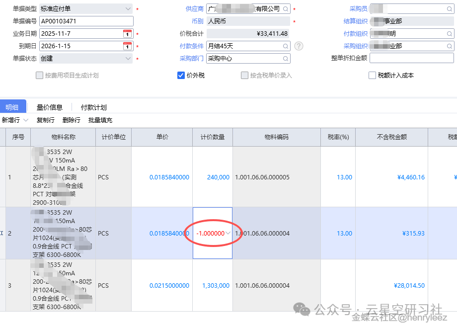

参数4):负数编辑颜色___
单据中可编辑的单元格,如果为负数时,显示的数字颜色,如图1所示为系统默认设置,如果设置为红色,显示效果如下图6:
图6

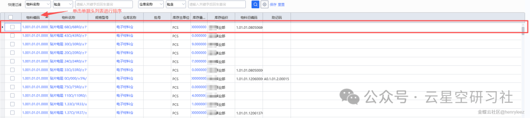

参数8):列表排序保持首行定位
勾选参数后,在单据列表点单据头列排序后(单击),光标定位在第一行,如下图8;不勾选时光标不定位在第一行。

参数8):列表排序保持首行定位
图8

参数12):列表点击不清除选中行
勾选参数后,在列表进行行的选中,再点击其它行时不会清空之前选中的行,效果类似进行单据列表勾选前面复选框以进行多选。系统默认不勾选。

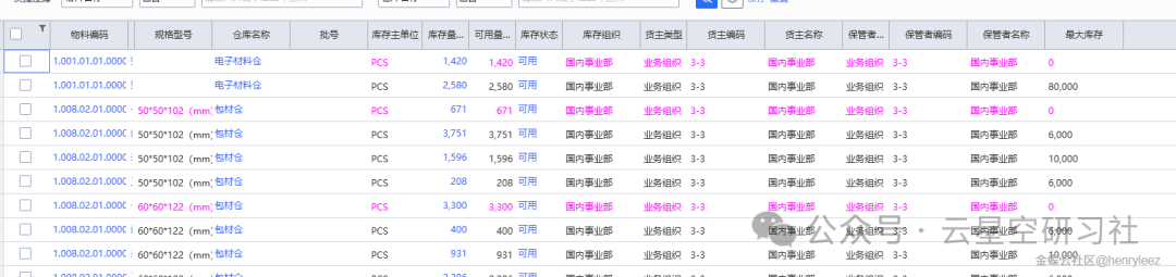

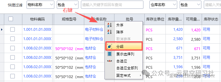

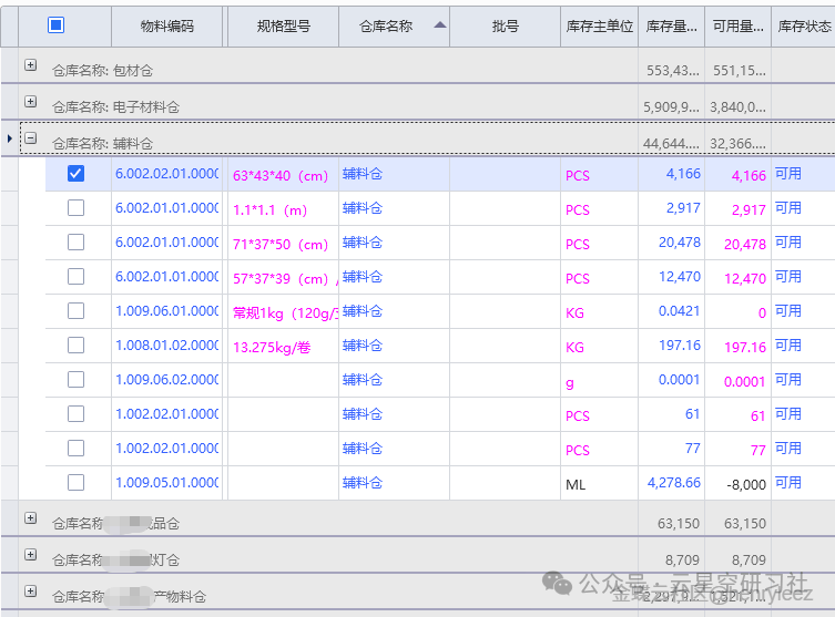

勾选参数后,用鼠标右键某单据列表字段的列头,可以以这个字段作为分组显示。如下图11、图12,系统默认不勾选。
图11
图12

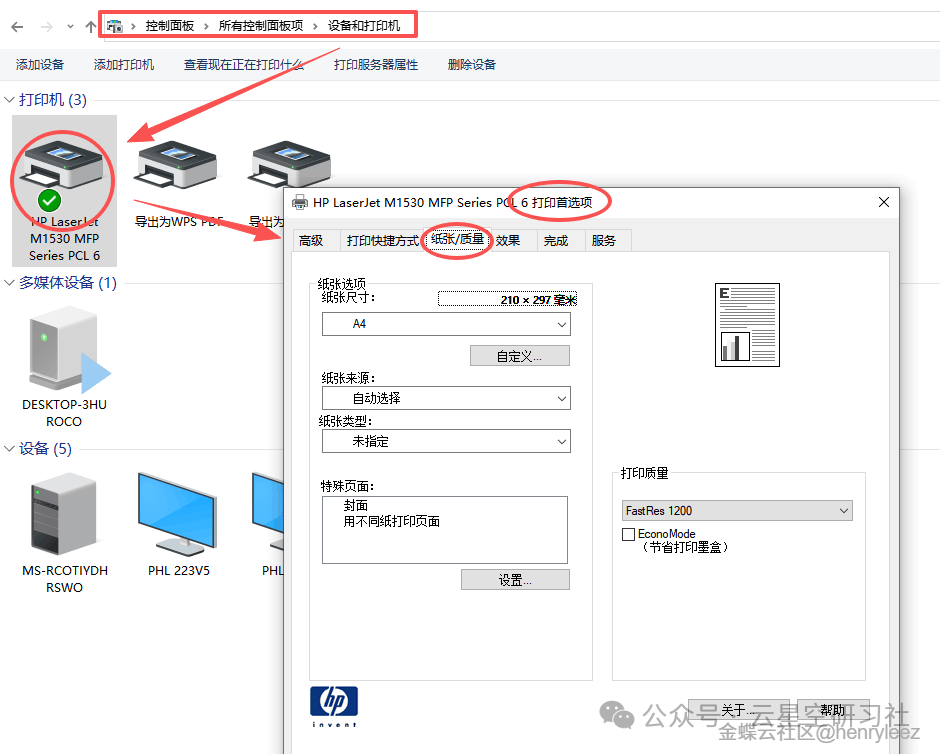

参数31):使用本地打印机设置
勾选参数后,打印会以本地打印机的首选项中的设置(纸张设置等)为准,如下图15,系统默认为不勾选。
图15
