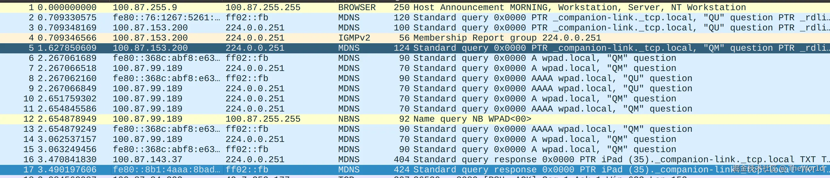

一、先解决最烦人的问题:为什么一抓包就是一堆 MDNS?
1.1 满屏 MDNS,其实不是你的问题
第一次抓包,最直观的感受是: 为什么什么都没干,数据包却一直在刷?
其中占比最大的一类,通常是 MDNS(Multicast DNS),它有几个非常明显的特征:
  • 目的地址几乎总是 224.0.0.251:5353
  • 协议内容里大量出现 .local
  • 不需要你进行任何操作,它也会周期性出现
这并不是异常流量,而是局域网设备在做自动发现。 电脑、手机、打印机、音箱都在用 MDNS:
  • 告诉别人“我是谁”
  • 询问“网络里有没有某类服务”
  • 维持局域网状态同步
理解这一点很重要,因为这意味着: Wireshark 本身没有问题,网络也没有问题,只是你现在抓到的是“背景噪音”。

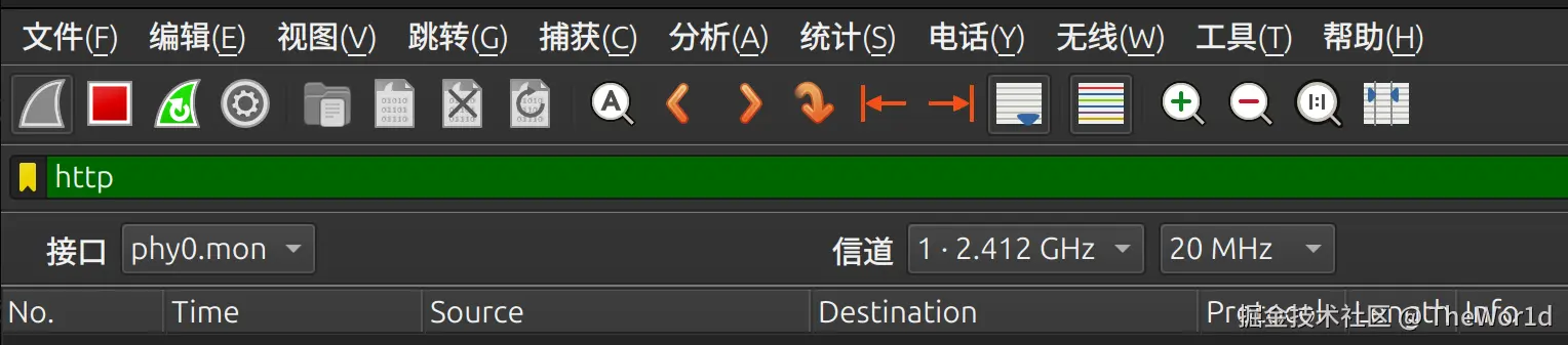

1.2 过滤器:抓包的分水岭技能
Wireshark 的使用体验,很大程度上取决于你会不会写过滤器。 如图:
一些最常用、也是最实用的例子:
# 按协议
http
dns
tcp
# 按 IP
ip.addr == 192.168.1.1
ip.src == 192.168.1.100
ip.dst != 8.8.8.8
# 按端口
tcp.port == 80
udp.port == 53
# 组合条件
http and ip.addr == 192.168.1.1
tcp.port == 443 or tcp.port == 80
not arp
几个我实际用得最多的小技巧:
  • 直接右键字段 → 作为过滤器应用,不用硬记语法
  • tcp.stream eq N 用来追一整条 TCP 会话,非常好用
  • tcp.analysis.flags 可以快速看到重传、乱序等问题
一旦开始用过滤器,Wireshark 才真正“安静下来”。

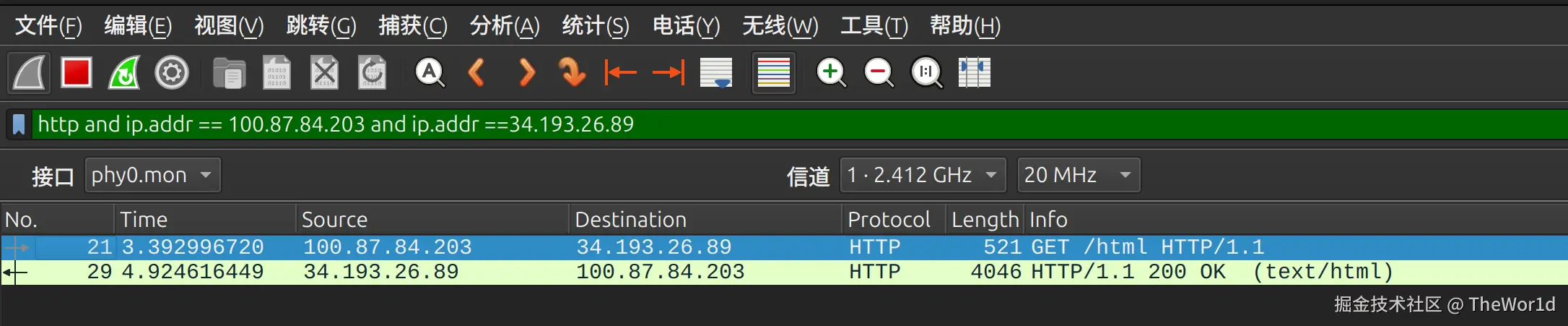

为了避免一上来就被 HTTPS 干扰,我刻意选了一个 明文 HTTP 网站。 操作过程很简单:
  1. 打开 Wireshark,选择正在使用的网卡
  2. 浏览器访问:http://httpbin.org/html
  3. 停止抓包,过滤: http and ip.addr == httpbin.org 的ip地址 and ip.addr == 你主机ip地址
  1. 右键任意一个数据包,点击追踪流,追踪TCP或者HTTP流 Wireshark会:
  • 自动把四元组 (src_ip,src_port,dst_ip,dst_port) 相同的所有包按 seq 排序;

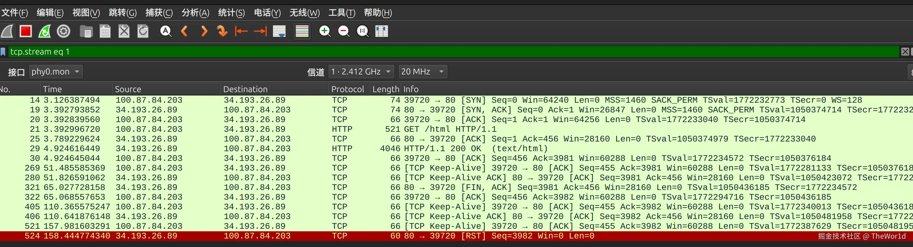

此时我们的面板变成了这样,自动过滤:tcp.stream eq 1

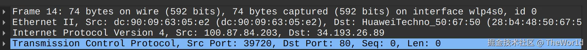

点进去一个仔细看看:  整体来说分为四部分:
  • 总体信息
  • 帧格式(OSI第二层)
  • IP首部(OSI第三层
  • TCP首部(OSI第四层)
总体上面看:
1)DNS 查询(如果本地没有缓存)
你的 IP → DNS 服务器
查询:httpbin.org
我这里因为刚才访问过该网站,所以没有DNS查询步骤
2)TCP 三次握手

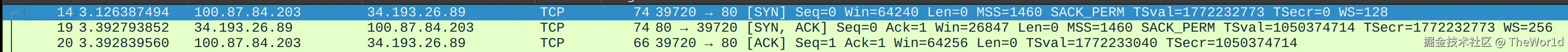

以下是这张图的表格,怕你们看不清:
帧号时间戳 (s)源 IP目的 IP协议长度 (B)报文摘要
143.126387494100.87.84.20334.193.26.89TCP7439720 → 80 [SYN] Seq=0 Win=64240 Len=0 MSS=1460 SACK_PERM TSval=1772232773 TSecr=0 WS=128
193.39279385234.193.26.89100.87.84.203TCP7480 → 39720 [SYN, ACK] Seq=0 Ack=1 Win=26847 Len=0 MSS=1460 SACK_PERM TSval=1050374714 TSecr=1772232773 WS=256
203.392839560100.87.84.20334.193.26.89TCP6639720 → 80 [ACK] Seq=1 Ack=1 Win=64256 Len=0 TSval=1772233040 TSecr=1050374714
这一步非常值得反复看几次,因为后面所有 HTTP 都建立在它之上。 如果你是新手,对于下面的报文看不懂,你可以去补充一些TCP的基础知识 Seq: 我要发的包序号 Ack: 希望对方发的包序号 Win: 缓冲区大小 Len: 包的总大小
第 14 帧:SYN —— “喂,能听到吗?”
  • 谁→谁:我(100.87.84.203:39720)→ 服务器(34.193.26.89:80)
  • Seq=0:这是“起始序号”,Wireshark 帮你折成 0,真实绝对值是一个 32 位随机数。
  • Win=64240:告诉对方“我接收窗口现在就 62 540 字节,别发超”。
  • MSS=1460:单段最大数据 1460 B,防止 IP 分片。
  • 长度 74 B = 14 (Eth) + 20 (IP) + 40 (TCP 含 20 B 选项)。
第 19 帧:SYN-ACK —— “收到,可以聊!”
  • 往返时间:3.392 793 – 3.126 387 ≈ 266 ms(物理距离 + 网络排队)。
  • Seq=0、Ack=1:服务器也选了自己的初始序号 0,并把 Ack 设为1,表示“我期待你下字节从 1 开始”。
  • Win=26847:服务器窗口比客户端小,因为它只是小博客站,内存少。
  • WS=256:服务器窗口扩大因子 256,比客户端的 128 大,但基础窗口小,最终吞吐还是看瓶颈段。
  • 真实窗口 = Win × 2 ^WS
  • TSecr=1772232773:把客户端的 TSval 原样打回,这样客户端就能算出 RTT(跑一次来回所需的时间)。(TSval 是“我这边现在几点”,TSecr 是“刚才你那边几点”——来回一减就是 RTT)
  • 长度也是 74 B,结构同第一条
第 20 帧:纯 ACK —— “OK,我开始发数据!”
  • 耗时:46 μs(本地系统回包,几乎瞬间)。
  • Seq=1、Ack=1:客户端确认服务器的 SYN,同时把自己的序号推进 1。
  • Len=0:没有数据,只是“握手收尾”报文。
  • Win=64256:窗口比第一次多了 16 字节,其实是 TCP 协议栈把“SYN 占 1 字节”解掉后重新算了一次,无实质含义。
  • 长度 66 B = 14 + 20 + 32(TCP 头无选项,所以 20 基本 + 12 字节时间戳选项)。

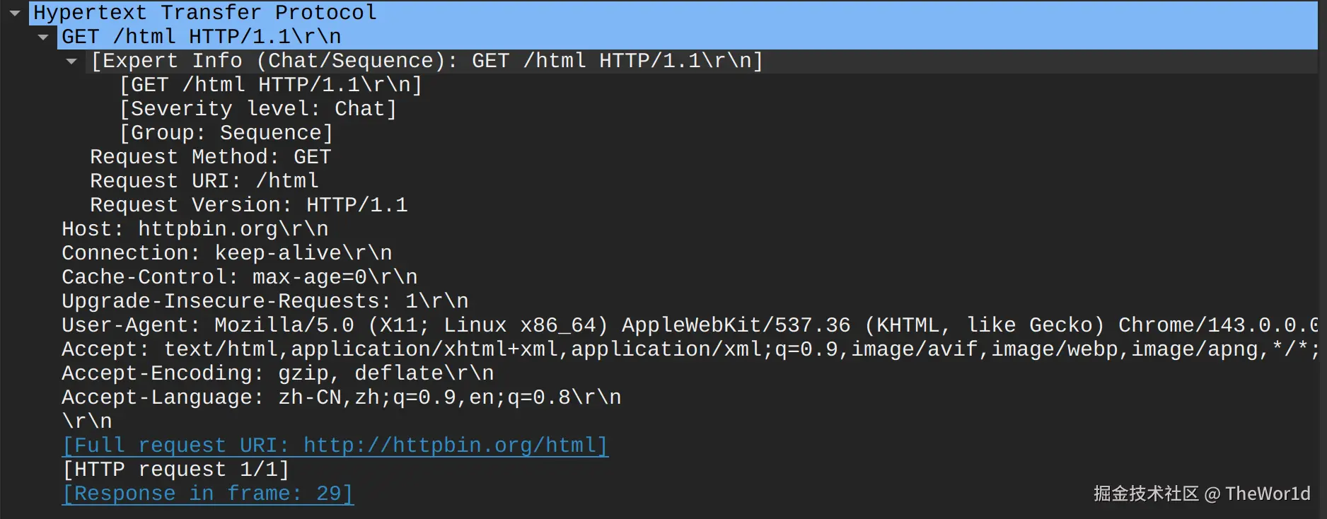

3)HTTP 请求

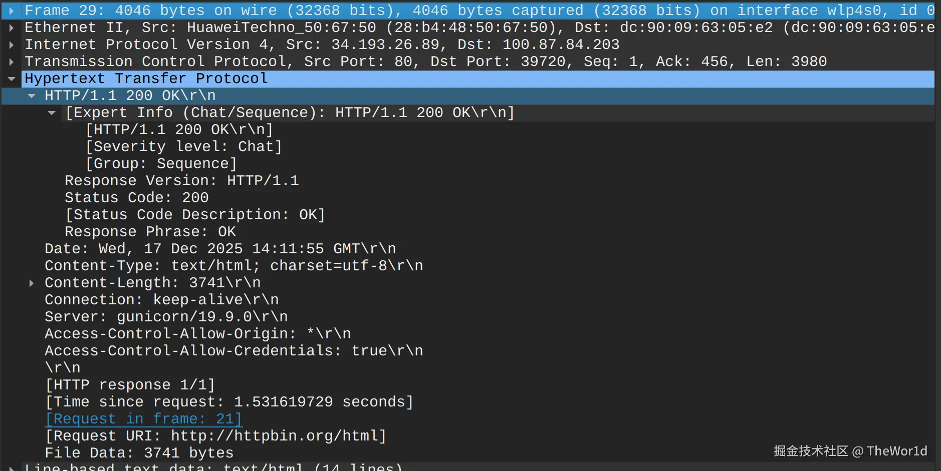

4)HTTP 响应
看到这里其实会有一种“恍然大悟”的感觉: 原来浏览器访问网页,本质就是这么一来一回。

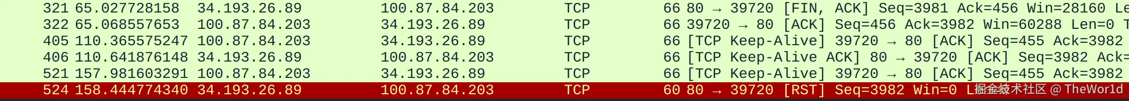

5)四次挥手
 发现这并不是我们学过的完整的四次挥手,这是为什么呢? 原因就是: 服务器 65 秒先发出 FIN,我只回了 ACK,进入 TIME_WAIT。
后面全是 Keep-Alive:我每 45 秒探一次活,对方也正常回 ACK。
158 秒服务器直接发 RST,连接被内核立即回收,③④两步 FIN 根本没出现,所以看不到完整四次挥手。
原因很简单:空闲超时,远端不想继续维护这条 TCP。

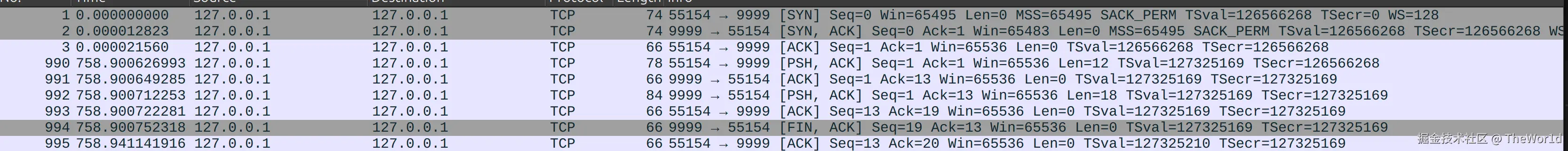

3.2 抓自己写的 TCP 程序
Wireshark 设置很简单:
  • 接口选 lo(环回)
  • 过滤器: tcp.port == 9999
  • 在终端输入:
这时你可以非常清楚地看到:
  • 三次握手是怎么发生的
  • 数据对应哪些序列号
  • 连接是如何被正常关闭的(FIN / ACK)
当你意识到: 这些包正是你几行代码“发出去的结果” 抽象的 TCP 概念一下子就具体了。

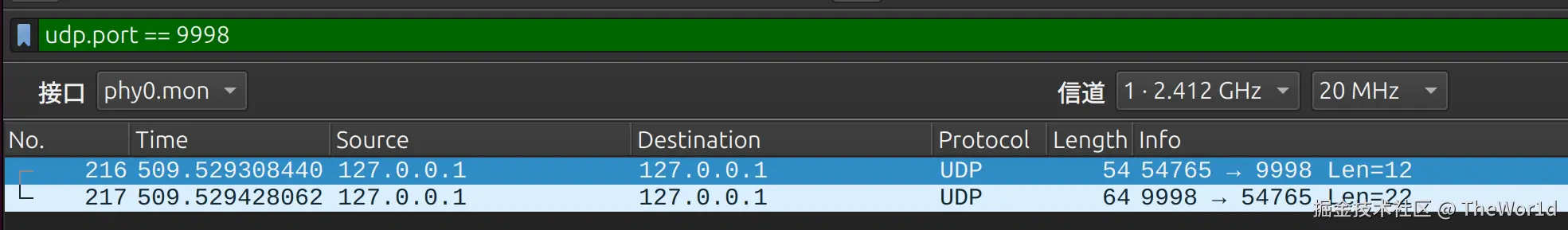

3.3 UDP 的对比更直观
import socket
sock = socket.socket(socket.AF_INET, socket.SOCK_DGRAM)
sock.bind(('127.0.0.1', 9998))
while True:
    data, addr = sock.recvfrom(1024)
    sock.sendto(b"UDP Echo: " + data, addr)
client: echo "hello,world" | nc -u 127.0.0.1 9998
 抓包后很明显:
  • 没有握手
  • 每个包都是独立的
  • 没有重传、没有连接状态 UDP 和 TCP 的差异,在这里几乎是“肉眼可见”。
