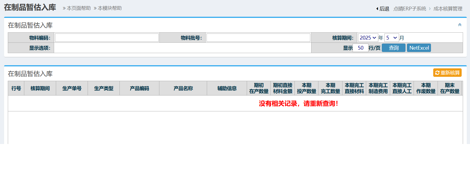

在制品暂估入库

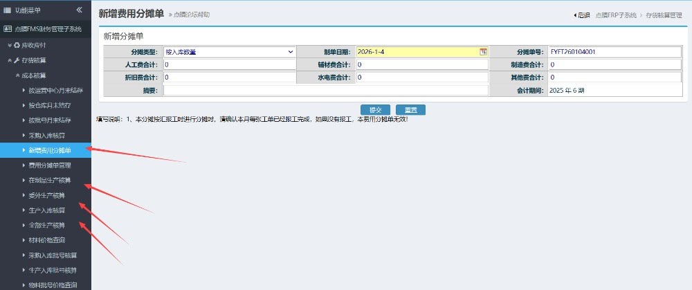

这一块在点晴模切ERP系统成本核算模块有个专门的费用归集和费用分配功能,通过设置费用归集方案,和成本分配方案可以实现这公众制造费用这块的成本核算,再与直接材料进行一个汇总,就可以完整体现每一个生产工单的一个成本构成和金额,在与生产入库单的入库数量进行一个除法,就可以得到每一个入库成品的存货单位成本。
成本核算费用归集与分配

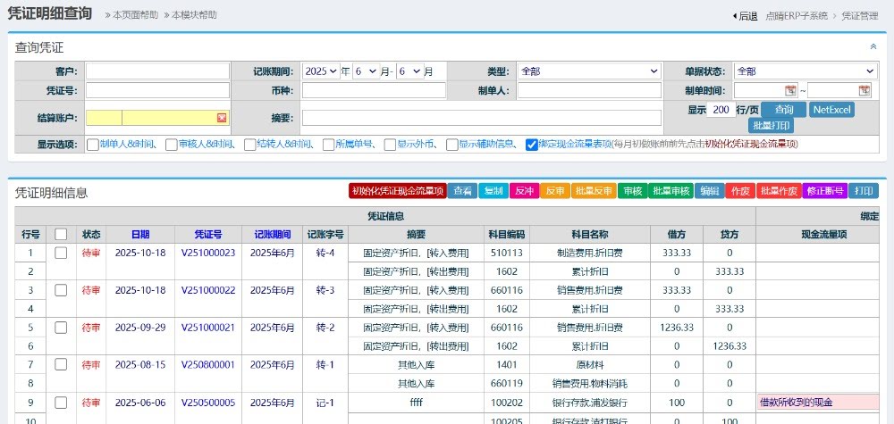

凭证过账
凭证管理
