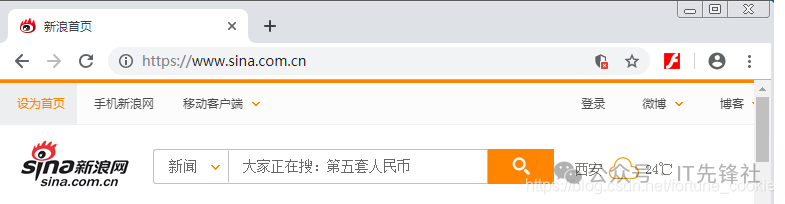

第一步,确定使用的协议,使用HTTP服务。选择http://www.sina.com.cn/作为目标地址。
第二步,启动抓包:点击【start】开始抓包,在浏览器地址栏输入http://www.sina.com.cn。

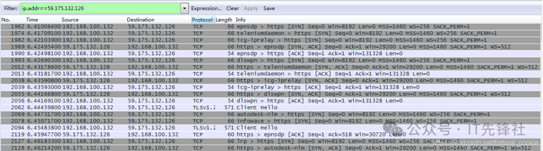

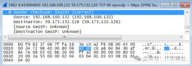

第三步,通过显示过滤器得到先关数据包:通过抓包获得大量的数据包,为了对数据包分析的方便,需要使用过滤器,添加本机IP地址和IP协议过滤条件。

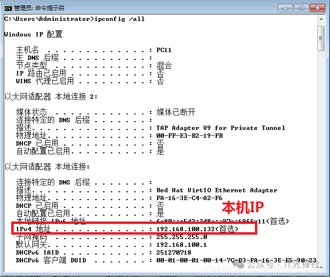

(1)打开命令提示符,通过ipconfig /all来查看本机IP地址。

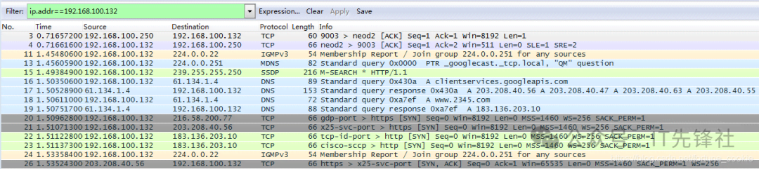

(2)在工具栏上的Filter对话框中填入过滤条件:ip.addr==192.168.100.132,过滤结果如下:
结果发现效果不是很好,于是将过滤条件中的IP地址更换为http://www.sina.com.cn的IP地址,操作过程如下:

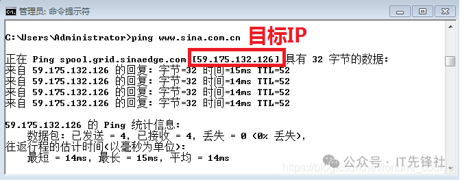

(1)打开命令提示符,通过ping www.sina.com.cn来查看目标IP地址。
(2)打开命在工具栏上的Filter对话框中填入过滤条件: ip.addr==59.175.132.126,过滤结果如下:
双击点击一条tcp报文进入详细信息,那为什么不选Protocol类型为IP的协议呢?
答案是没有,tcp报文正是基于ip协议的,tcp是传输层协议,而ip是它底下的网络层协议。

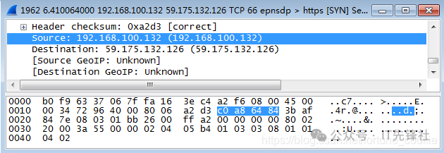

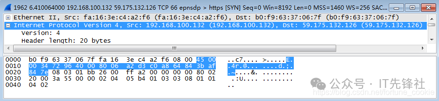

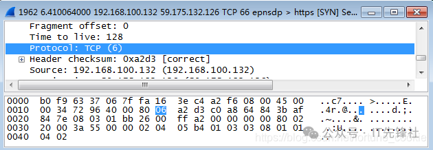

第四步,分析IP数据包,根据图中的数据帧格式,分析IP包的各部分。

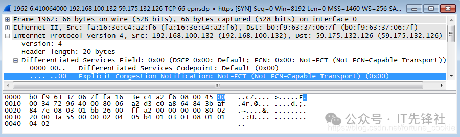

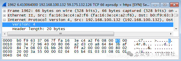

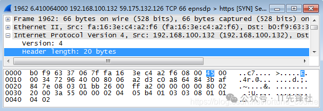

  • • 版本(4bit)。ip报文中,版本占了4位,用来表示该协议采用的是那一个版本的ip,相同版本的ip才能进行通信。
  • • 首部长度(4bit)。该字段表示整个ip包头的长度,其中数的单位是4字节。即二进制数0000-1111(十进制数0-15),其中一个最小长度为0字节,最大长度为60字节。一般来说此处的值为0101,表示头长度为20字节。
  • • 区分服务(8bit)。该字段用来获得更好的服务,在旧标准中叫做服务类型,但实际上一直未被使用过。1998 年这个字段改名为区分服务。只有在使用区分服(DiffServ)时,这个字段才起作用。在一般的情况下都不使用这个字段。

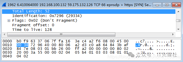

  • • 总长度(16bit)。该字段指首部和数据之和的长度,单位为字节,因此数据报的最大长度为 65535 字节。总长度必须不超过最大传送单元 MTU。

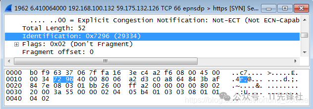

  • • 标识(16bit)。标识(identification)占 16 位,它是一个计数器,用来产生数据报的标识。

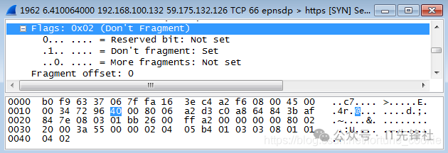

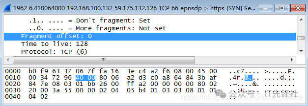

  • • 标志(3bit)。标志(flag)占 3 位,目前只有前两位有意义。标志字段的最低位是 MF (More Fragment)。MF=1 表示后面“还有分片”。MF=0 表示最后一个分片。标志字段中间的一位是 DF (Don't Fragment) 。只有当 DF=0 时才允许分片。
  • • 片偏移(13 bit)。该字段指出较长的分组在分片后某片在原分组中的相对位置。片偏移以 8 个字节为偏移单位。

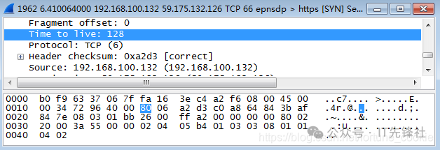

  • • 生存时间(8 bit)。记为 TTL (Time To Live)数据报在网络中可通过的路由器数的最大值。
  • • 协议(8 bit)。该字段指出此数据报携带的数据使用何种协议以便目的主机的 IP 层将数据部分上交给哪个处理过程。
  • • 首部检验和(16 bit)。该字段只检验数据报的首部不检验数据部分。

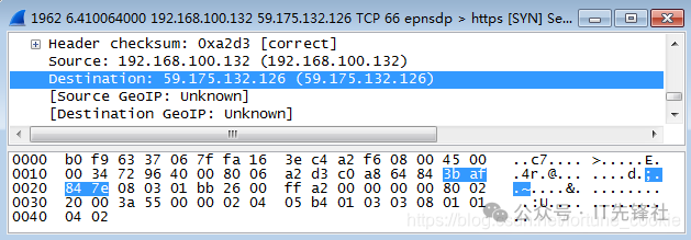

  • • 源地址/目的地址(32bit)。

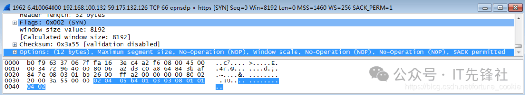

  • • 可选字段,一般一些特殊的要求会加在这个部分。
  • • 数据。
