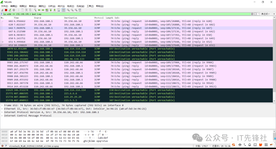

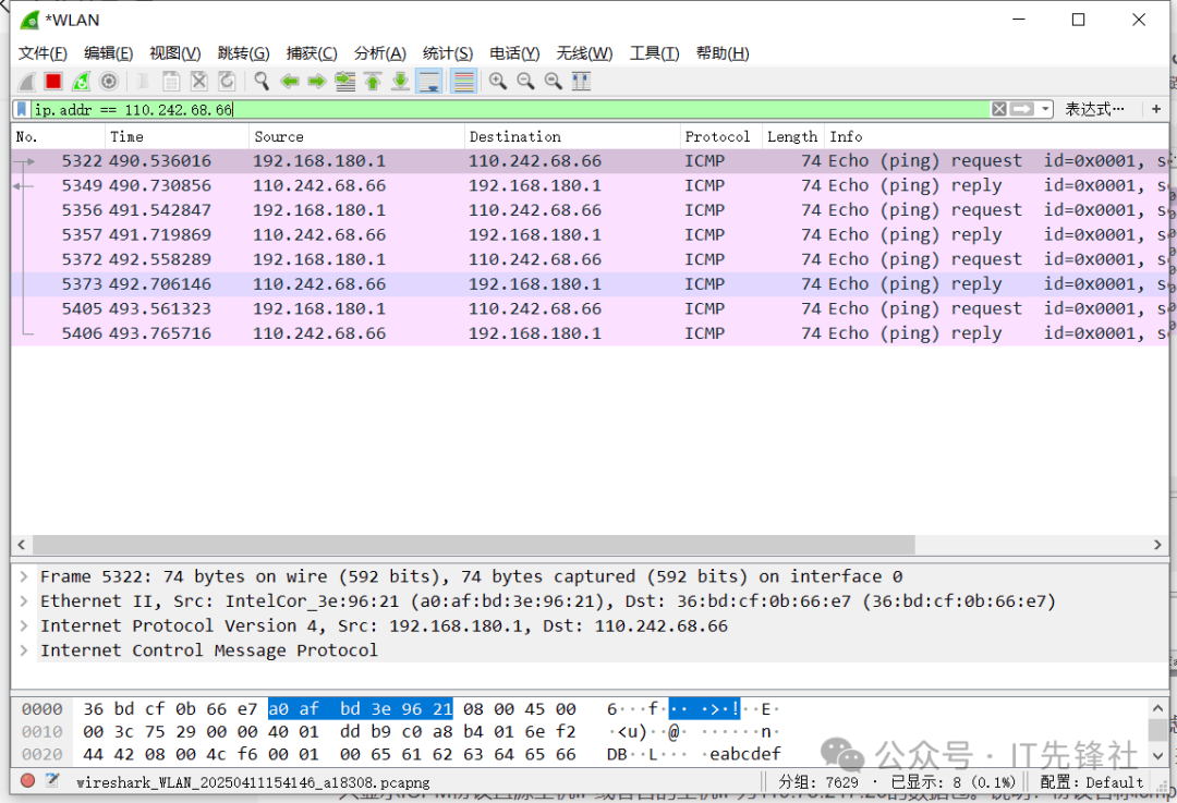

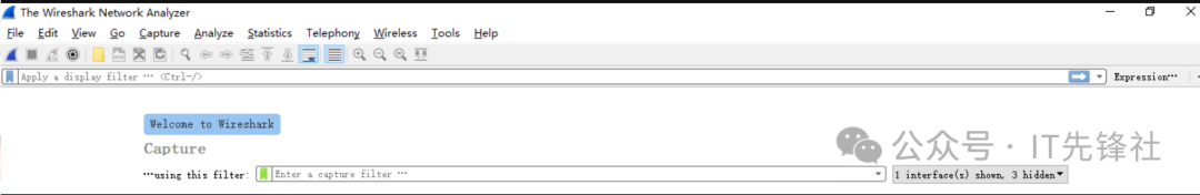

  1、打开wireshark 2.6.5,主界面如下:
 2、选择菜单栏上Capture -> Option,勾选WLAN网卡(这里需要根据各自电脑网卡使用情况选择,简单的办法可以看使用的IP对应的网卡)。点击Start。启动抓包。
 3、wireshark启动后,wireshark处于抓包状态中。

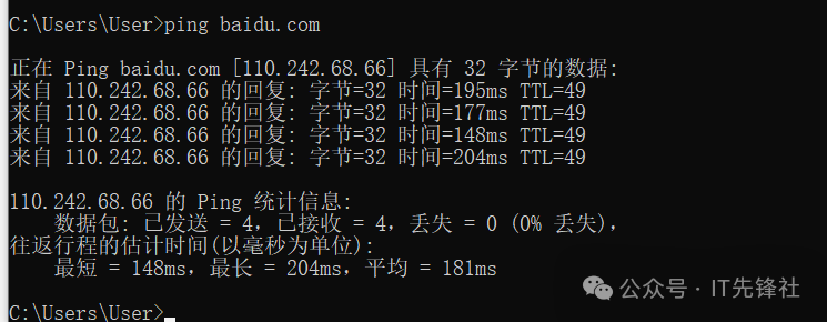

4、执行需要抓包的操作,如在cmd窗口下执行ping www.baidu.com。
过滤出百度的IP地址查看
  5、操作完成后相关数据包就抓取到了。为避免其他无用的数据包影响分析,可以通过在过滤栏设置过滤条件进行数据包列表过滤,获取结果如下。说明:ip.addr == 110.242.68.66and icmp 表示只显示ICPM协议且源主机IP或者目的主机IP为110.242.68.66的数据包。说明:协议名称icmp要小写。
wireshark抓包完成,就这么简单。关于wireshark显示过滤条件、抓包过滤条件、以及如何查看数据包中的详细内容在后面介绍。

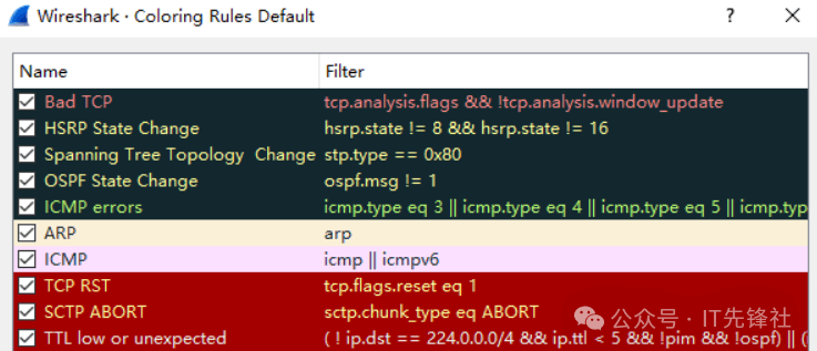

 说明:数据包列表区中不同的协议使用了不同的颜色区分。协议颜色标识定位在菜单栏View --> Coloring Rules。如下所示

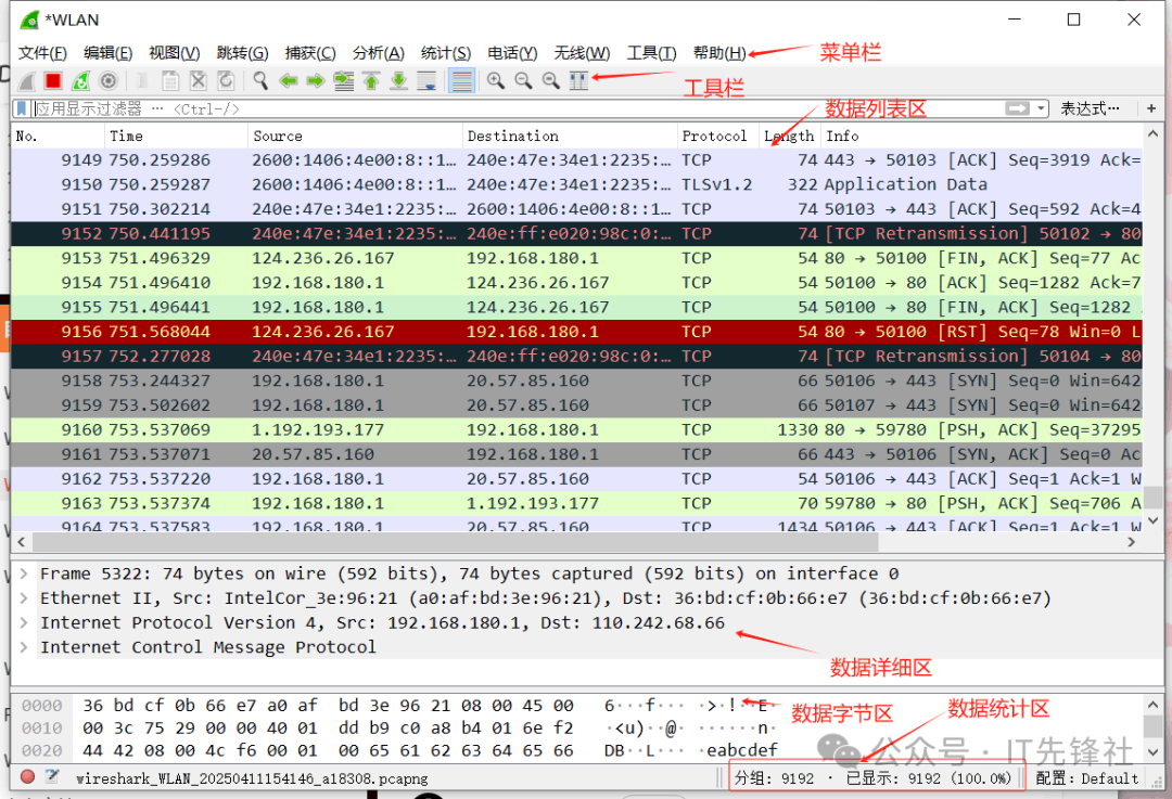

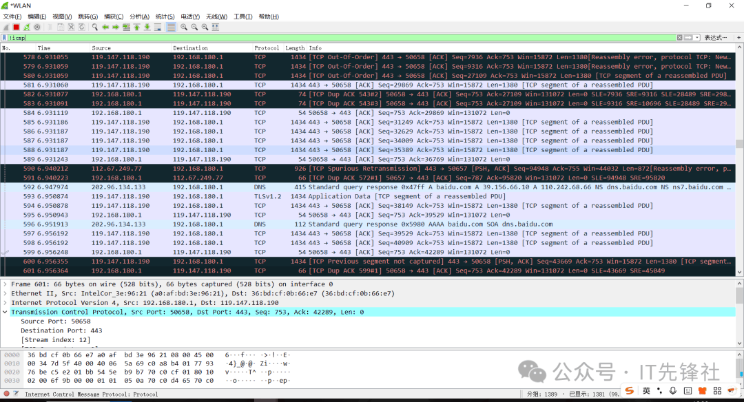

WireShark 主要分为这几个界面

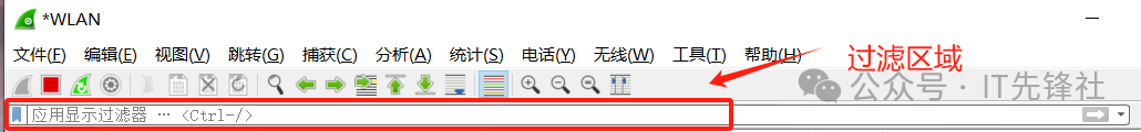

  1. Display Filter(显示过滤器),  用于设置过滤条件进行数据包列表过滤。菜单路径:Analyze --> Display Filters。

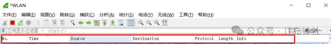

  2. Packet List Pane(数据包列表), 显示捕获到的数据包,每个数据包包含编号,时间戳,源地址,目标地址,协议,长度,以及数据包信息。 不同协议的数据包使用了不同的颜色区分显示。

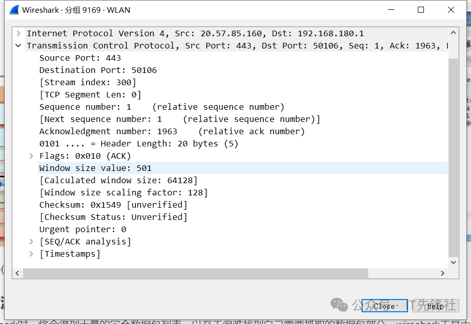

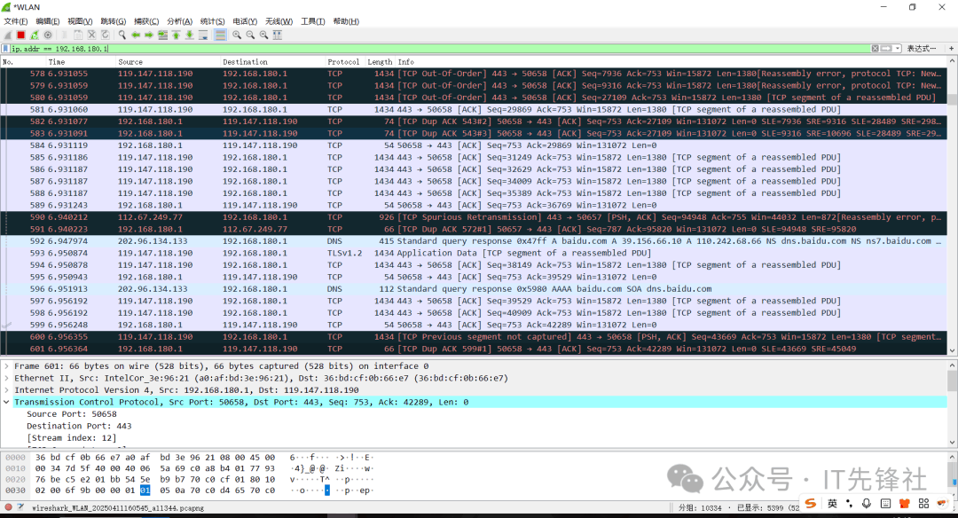

 3. Packet Details Pane(数据包详细信息), 在数据包列表中选择指定数据包,在数据包详细信息中会显示数据包的所有详细信息内容。数据包详细信息面板是最重要的,用来查看协议中的每一个字段。各行信息分别为
  (1)Frame:   物理层的数据帧概况
  (2)Ethernet II: 数据链路层以太网帧头部信息
  (3)Internet Protocol Version 4: 互联网层IP包头部信息
  (4)Transmission Control Protocol:  传输层T的数据段头部信息,此处是TCP
  (5)Hypertext Transfer Protocol:  应用层的信息,此处是HTTP协议
TCP包的具体内容
 从下图可以看到wireshark捕获到的TCP包中的每个字段。

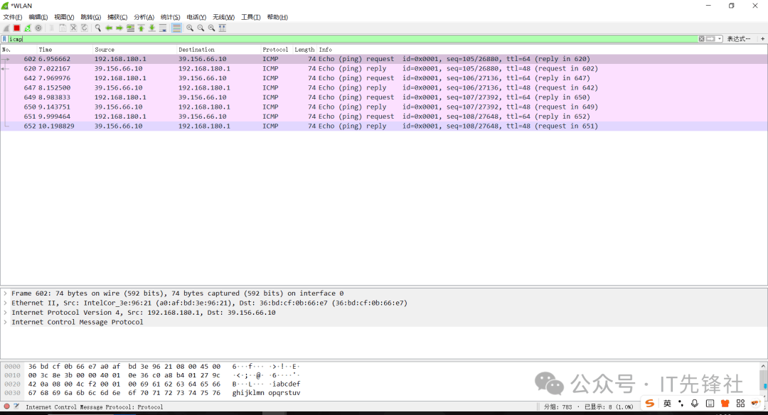

(2)协议过滤
  比较简单,直接在Filter框中直接输入协议名即可。注意:协议名称需要输入小写。
  tcp,只显示TCP协议的数据包列表
  http,只查看HTTP协议的数据包列表
  icmp,只显示ICMP协议的数据包列表
 加上!符号是取反
图上意思是除icmp以外其他都展示

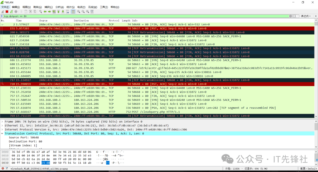

  tcp.port ==80,  显示源主机或者目的主机端口为80的数据包列表。
  tcp.srcport == 80,  只显示TCP协议的源主机端口为80的数据包列表。
  tcp.dstport == 80,只显示TCP协议的目的主机端口为80的数据包列表。

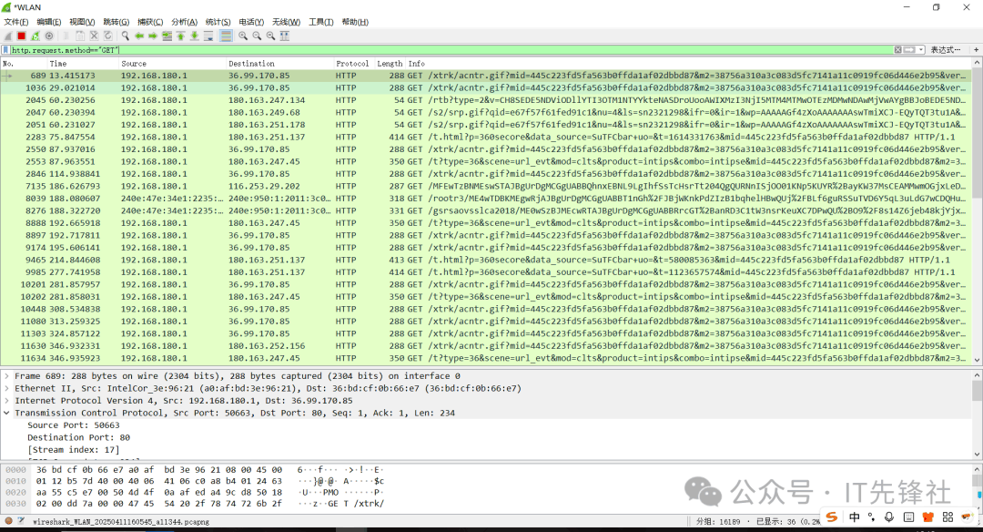

5) Http模式过滤
  http.request.method=="GET",   只显示HTTP GET方法的。

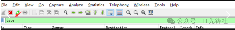

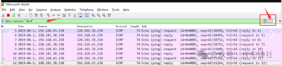

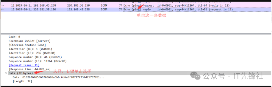

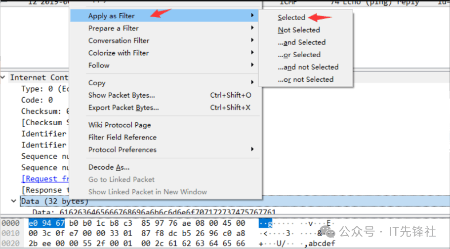

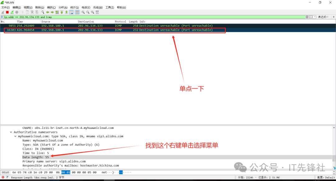

(7)按照数据包内容过滤。假设我要以IMCP层中的内容进行过滤,可以单击选中界面中的码流,在下方进行选中数据。如下
右键单击选中后出现如下界面
选中Select后在过滤器中显示如下
后面条件表达式就需要自己填写。如下我想过滤出data数据包中包含"abcd"内容的数据流。包含的关键词是contains 后面跟上内容。

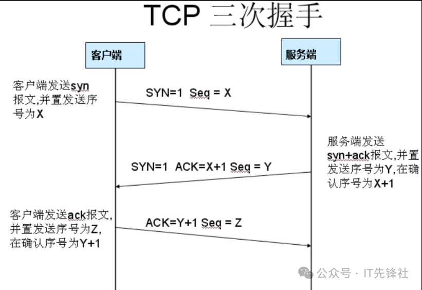

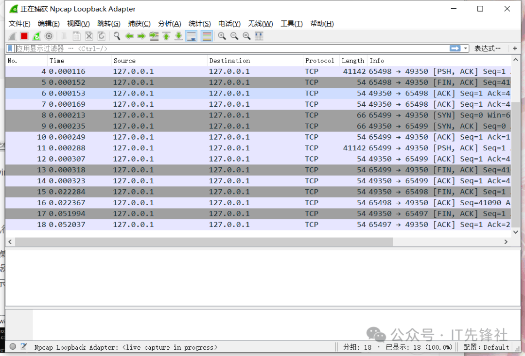

Wireshark抓包分析TCP三次握手
(1)TCP三次握手连接建立过程
    Step1:客户端发送一个SYN=1,ACK=0标志的数据包给服务端,请求进行连接,这是第一次握手;
    Step2:服务端收到请求并且允许连接的话,就会发送一个SYN=1,ACK=1标志的数据包给发送端,告诉它,可以通讯了,并且让客户端发送一个确认数据包,这是第二次握手;
   Step3:服务端发送一个SYN=0,ACK=1的数据包给客户端端,告诉它连接已被确认,这就是第三次握手。TCP连接建立,开始通讯。
