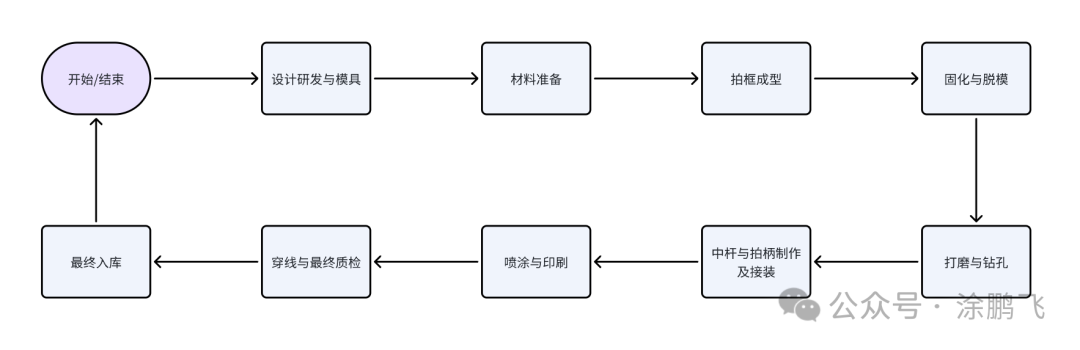

羽毛球拍生产工序
设计研发与模具:规划产品结构并制造相应的生产模具。
材料准备:采购和调配制造所需的原材料。
拍框成型:将材料加工成拍框的初步形状。
固化与脱模:通过固化使拍框定型,然后从模具中取出。
打磨与钻孔:对拍框表面进行抛光,并钻出安装孔。
中杆与拍柄制作及接装:制作中杆和拍柄,并将它们组装到一起。
喷涂与印刷:喷涂保护涂层,并印刷品牌标识。
穿线与最终质检:安装球拍线,并进行全面的质量检测。
最终入库:将合格产品存储到仓库中。
