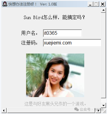

继续新手零基础入门逆向破解实例分析,本次分析的软件也是一个简单的crackme,难度为一颗星。
输入正确的用户名和密码后,下方会显示一张美女的图片。这次没有注册按钮。先不管它。我们直接开OllyDBG.EXE把程序拖到OD里。

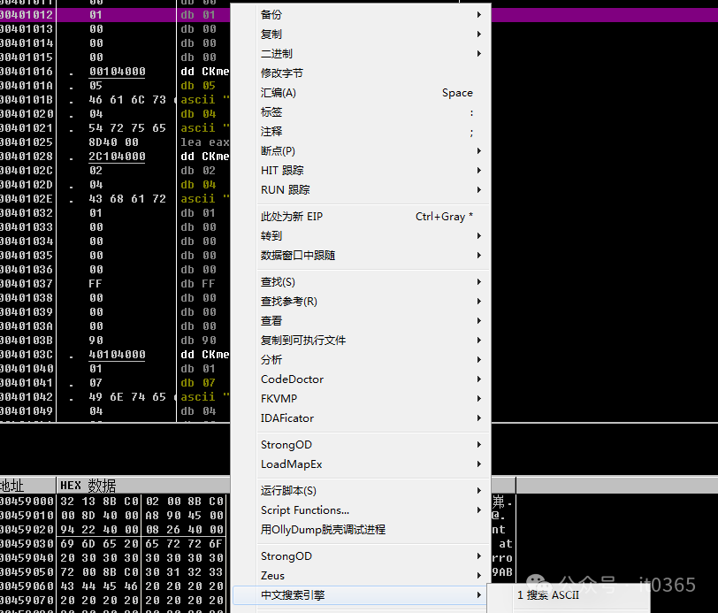

     同样和前面一样,查看内存快捷 ALT+M,选择程序的CODE段右键,
反汇编窗口中查看,在反汇编窗口后,继续右键选搜索字符串
在找到的字符串看有没有用的信息

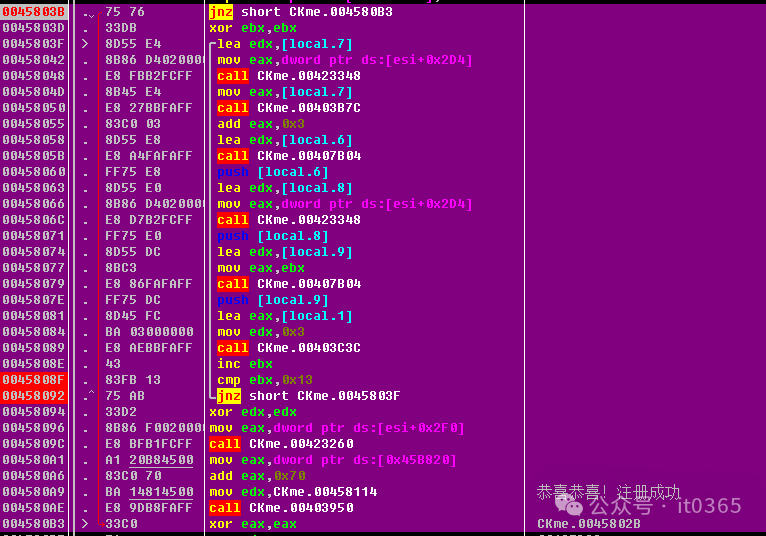

非常好,我们直接F8往下走,跑一遍大概了解下,看看有没跳转是直接到恭喜恭喜这个位置的。结果还真有个跳转到注册位置
0045803B  |. /75 76         jnz short CKme.004580B30045803D  |. |33DB          xor ebx,ebx0045803F  |> |8D55 E4       /lea edx,[local.7]00458042  |. |8B86 D4020000 |mov eax,dword ptr ds:[esi+0x2D4]00458048  |. |E8 FBB2FCFF   |call CKme.004233480045804D  |. |8B45 E4       |mov eax,[local.7]00458050  |. |E8 27BBFAFF   |call CKme.00403B7C00458055  |. |83C0 03       |add eax,0x300458058  |. |8D55 E8       |lea edx,[local.6]0045805B  |. |E8 A4FAFAFF   |call CKme.00407B0400458060  |. |FF75 E8       |push [local.6]00458063  |. |8D55 E0       |lea edx,[local.8]00458066  |. |8B86 D4020000 |mov eax,dword ptr ds:[esi+0x2D4]0045806C  |. |E8 D7B2FCFF   |call CKme.0042334800458071  |. |FF75 E0       |push [local.8]00458074  |. |8D55 DC       |lea edx,[local.9]00458077  |. |8BC3          |mov eax,ebx00458079  |. |E8 86FAFAFF   |call CKme.00407B040045807E  |. |FF75 DC       |push [local.9]00458081  |. |8D45 FC       |lea eax,[local.1]00458084  |. |BA 03000000   |mov edx,0x300458089  |. |E8 AEBBFAFF   |call CKme.00403C3C0045808E  |. |43            |inc ebx0045808F  |. |83FB 13       |cmp ebx,0x1300458092  |.^|75 AB         \jnz short CKme.0045803F00458094  |. |33D2          xor edx,edx00458096  |. |8B86 F0020000 mov eax,dword ptr ds:[esi+0x2F0]0045809C  |. |E8 BFB1FCFF   call CKme.00423260004580A1  |. |A1 20B84500   mov eax,dword ptr ds:[0x45B820]004580A6  |. |83C0 70       add eax,0x70004580A9  |. |BA 14814500   mov edx,CKme.00458114                    ;  恭喜恭喜!注册成功004580AE  |. |E8 9DB8FAFF   call CKme.00403950004580B3  |> \33C0          xor eax,eax                              ;  CKme.0045802B
看到这个跳转直接跳过就没了,那么不让它跳我们看看会不会是直接注册成功。在寄存器窗口,找到Z标志,双击它让它变成1
此时JNZ就变成灰色,不跳转了。继续F8,这里还有个0x13次的循环
0045808E  |.  43            |inc ebx0045808F  |.  83FB 13       |cmp ebx,0x13
我们在循环外面一条代码下断点F2,在F9跳过它。在次F9运行起来。发现软件真注册成功,大美女也显示出来了
成功了。找到刚才的位置

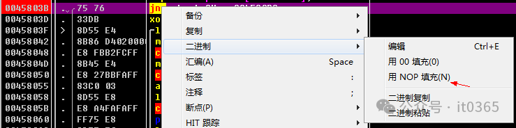

直接右键--二进制--NOP填充
在把修改的数据保存成新的EXE程序,软件就直接破解了。也不用输入用户名注册码,直接显示。

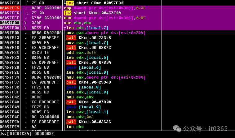

向上看到这里
00457EF5  |.  83BE 0C030000>cmp dword ptr ds:[esi+0x30C],0x3E00457EFC  |.  75 0A         jnz short CKme.00457F0800457EFE  |.  C786 0C030000>mov dword ptr ds:[esi+0x30C],0x8500457F08  |>  33DB          xor ebx,ebx00457F0A  |>  8D55 E4       /lea edx,[local.7]00457F0D  |.  8B86 D4020000 |mov eax,dword ptr ds:[esi+0x2D4]
这个神经软件,要在图片框多点几次就断到这个函数内。发现它有赋值0X85了。
此时就对了。F9运行,虽然给了值 还是没显示,在次单击图片框。断下来,来到
这样就相等了。F9运行后,正常显示了图片。
