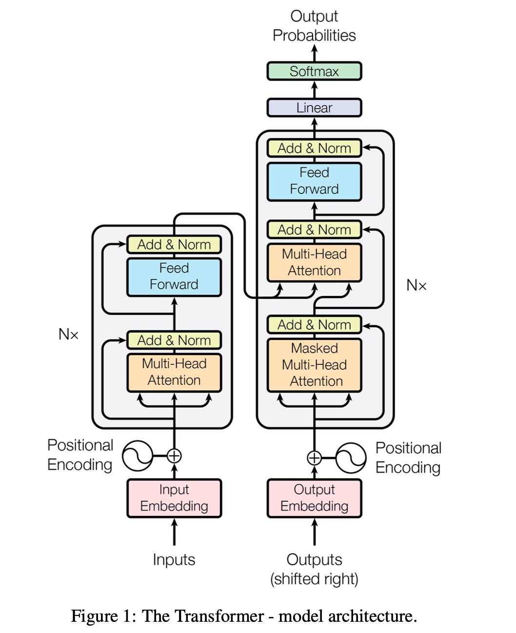

首先,先引用这篇论文中的关于 Transformer 这个模型的整体架构图:
上来直接就看架构图是不是有些晕?
没关系,下面我们就来一步步通俗理解下这张架构图的深层含义。
图的左边一侧Input(输入),整体代表Encoder;右边一侧Output(输出),整体代表Decoder。

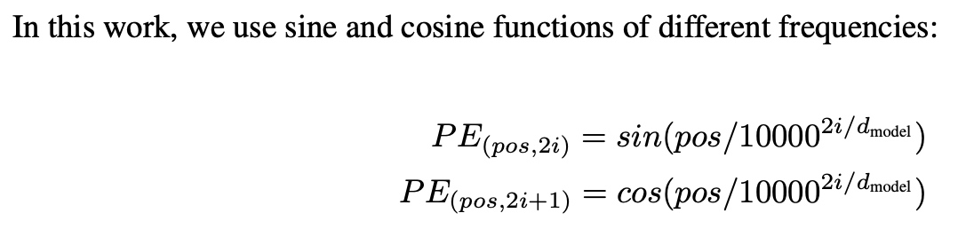

② Positional Encoding:给模型装上“位置感”
Transformer 没有像传统 RNN 那样按顺序逐词处理输入,因此模型本身无法“天然”感知词的先后关系。
所以需要额外告诉模型:
“这是第 1 个词,这是第 2 个词……”
论文使用了 sin + cos 函数计算的位置编码方式,让每个词清楚自己的“位置”。
sin/cos 位置编码乍一看有点数学味,但对模型来说是非常简单高效的。
它像给每个位置贴上一段独一无二的“节奏标签”,让 Transformer 能分辨词的“位置”,同时又不需要多余的训练成本。

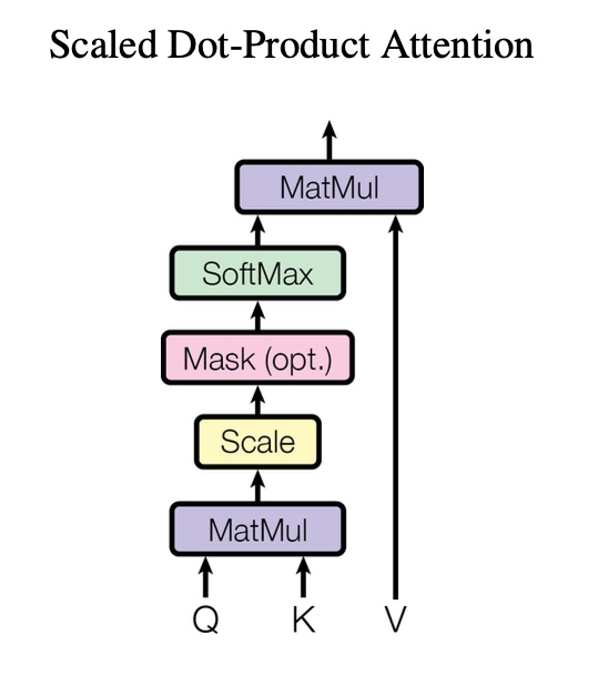

③ Q / K / V:Self-Attention 的灵魂
这是最让人拍案叫绝的设计之一。
句子中的每个词都会生成 3 个向量:
  • Q(Query)我想找什么?
  • K(Key)我是谁?我有什么特征?
  • V(Value)我的实际含义是什么?
它们不是概念,而是实实在在的矩阵乘法结果。
接下来,句子里的每个词都会:
拿着自己的 Q 到其他词的 K 那里去“打分”,问:
“你跟我有多相关?”
打分越高,就越关注这个词。
最后对 V 进行加权求和,得到“新含义”。
这就是单一的 Self-Attention。

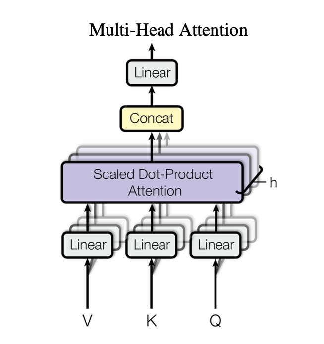

02|为什么需要 Multi-Head Attention?
有了单一的 Self-Attention,为啥又需要 Multi-Head Attention 呢?
因为我们需要从多个角度来理解自然语言。
注意力头的数量是一个超参(Hyperparameter),每个注意力头可以关注不同的视角,例如:
  • 有些头专注于主谓关系
  • 有些头捕捉代词指代
  • 有些头看句子情感
  • 有些头看名词短语边界
  • 有些头看长距离依赖
  • 有些头捕捉句法树结构

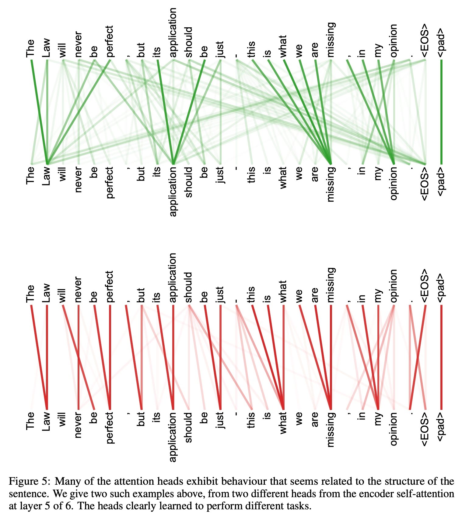

Transformer 不是只看一个角度,论文中的例子是并行开 8 个注意力头。
实际可以开12 个、48 个甚至更多的注意力头,从更多视角扫描句子。
下图是论文最后给出的一个简单示例,描述了针对同一段文字,两个不同的注意力头所展现出的各自关系,可以看到确实存在明显区别:
这就是 Multi-Head Attention 的直观体现。

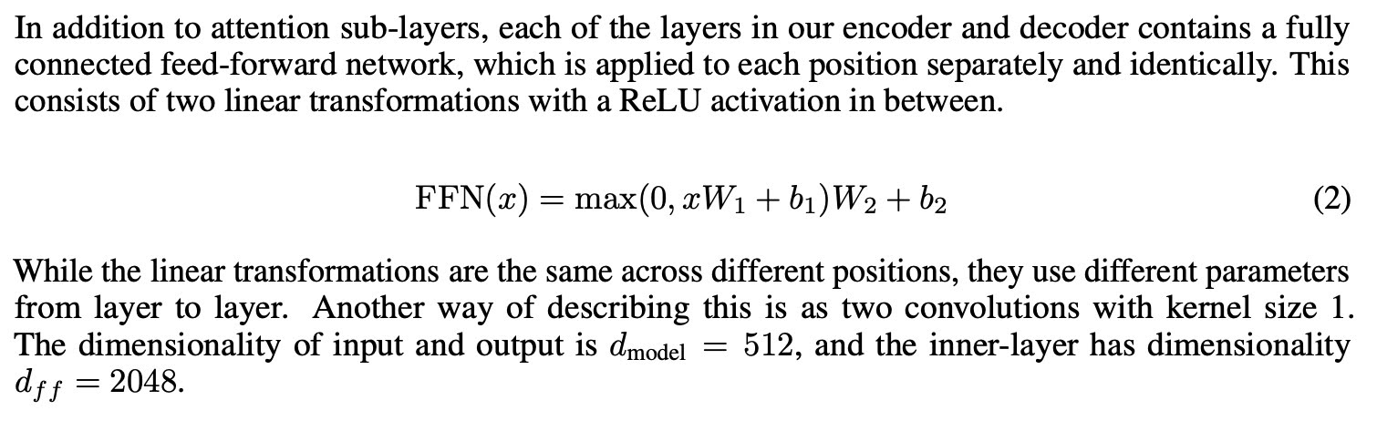

04|Feed Forward 网络(FFN):进一步加工语义
Attention层负责广撒网,把相关信息搜集到一起;
FFN则负责深加工,对这个信息进行更复杂、更深度的非线性变换。
又晕了?其实通俗来讲就是:Attention 负责找关系,FFN 负责提升表达力。
论文中描述FFN的关键内容参考如下:
简单理解它就是一个非常朴素的两层全连接网络:
Linear → ReLU → Linear
FFN 的结果是:让每个 token 得到更丰富、更抽象的特征表达,这样模型才能表达更复杂的模式,而不仅仅是做简单的线性组合。
