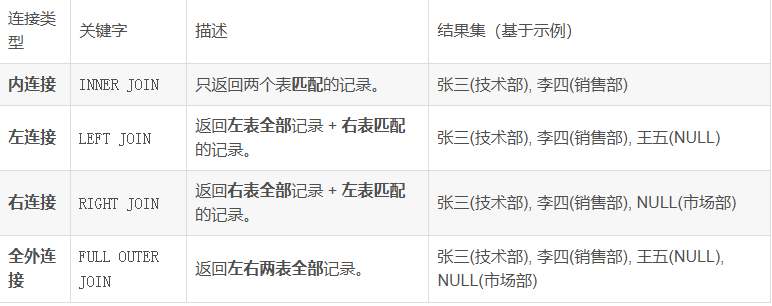

定义:只返回两个表中连接条件匹配的记录。
结果:两个表的交集部分。
使用场景:当你只想查看在两边表中都有对应信息的记录时。例如,查询所有有部门的员工及其部门信息。

左外连接 (LEFT JOIN / LEFT OUTER JOIN)
定义:返回左表 (FROM子句中的表) 的所有记录,以及右表中连接条件匹配的记录。如果右表没有匹配的记录,则结果集中右表的部分返回NULL。
结果:左表的全集 + 右表的匹配部分。
使用场景:当你需要左表的所有记录,无论它们在右表中是否有对应项。例如,列出所有员工,并显示他们所在的部门(即使某些员工没有部门)。

右外连接 (RIGHT JOIN / RIGHT OUTER JOIN)
定义:与左连接相反。返回右表 (JOIN子句中的表) 的所有记录,以及左表中连接条件匹配的记录。如果左表没有匹配的记录,则结果集中左表的部分返回NULL。
结果:右表的全集 + 左表的匹配部分。
使用场景:当你需要右表的所有记录,无论它们在左表中是否有对应项。例如,列出所有部门,并显示部门里的员工(即使某些部门没有员工)。

全外连接 (FULL OUTER JOIN)
定义:返回左表和右表中的所有记录。当某一行在另一个表中没有匹配行时,另一个表的部分将返回NULL。如果表之间有匹配的行,则返回匹配行。
结果:两个表的并集。
使用场景:当你需要看到两个表的所有数据,无论它们是否匹配。例如,生成一个包含所有员工和所有部门的完整列表。

总结与区别
