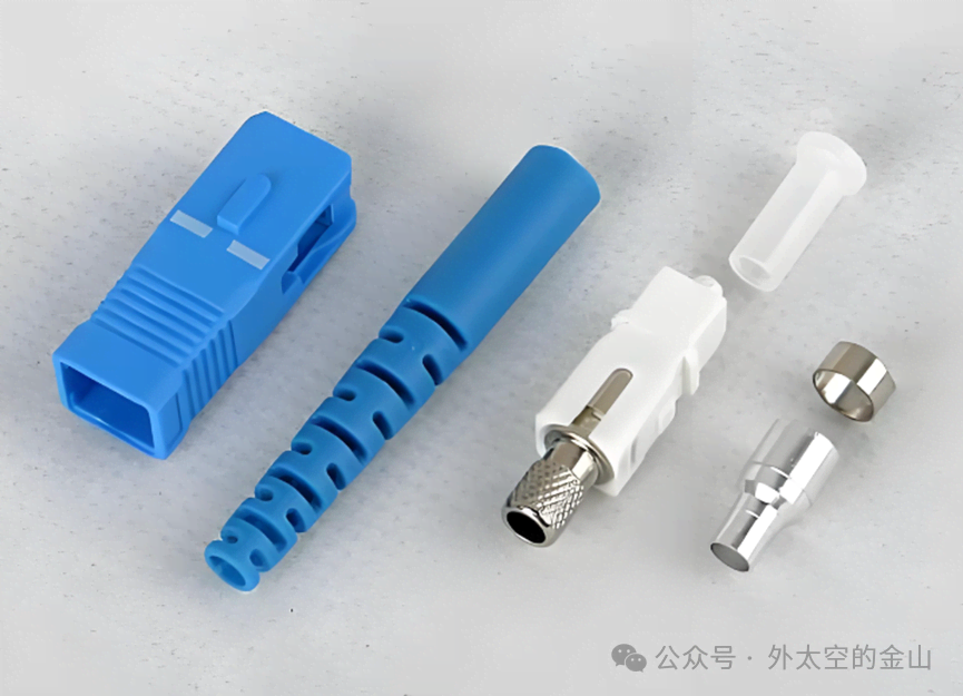

2、SC光纤连接器
      这是日本NTT公司开发的光纤连接器。 它的外壳是矩形的,所用的销和联轴套的结构和尺寸与FC型完全相同。 引脚端面多采用PC或APC型研磨; 旋转。 这种连接器价格便宜,插拔方便,插入损耗波动小,抗压强度高,安装密度高(路由器交换机上使用最多)。
