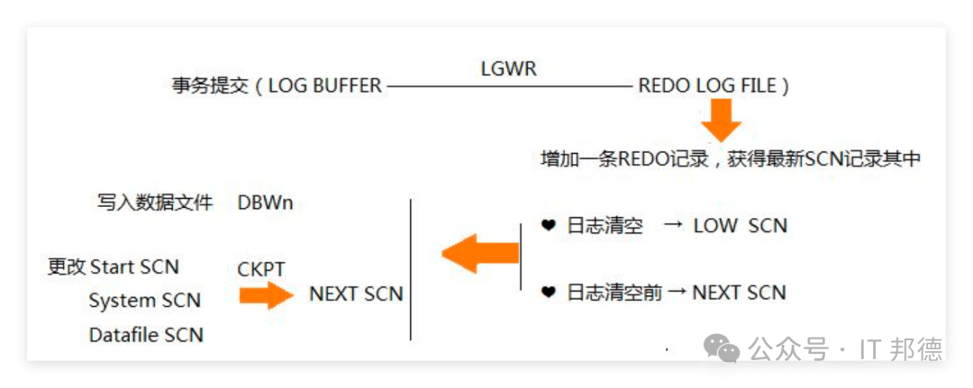

1.数据变化是如何写入数据文件
1.事务开始;
2.在BUFFER CACHE中寻找需要的数据块,如果没有,则从数据文件读入数据块;
3.生成重做项写入REDO LOG BUFFER(重做日志缓冲区)中,修改BUFFER CACHE(数据库高速缓冲区),该区域被标识为“脏缓冲区”;
4.事务提交,LGWR进程将LOG BUFFER中的重做记录写入ONLINE REDO LOG FILE(联机重做日志文件)中;
5.当发生CHECKPOINT,CKPT进程更新所有数据库文件头的信息,DBWn进程将 BUFFER CACHE中的脏数据写入DATA FILE中。

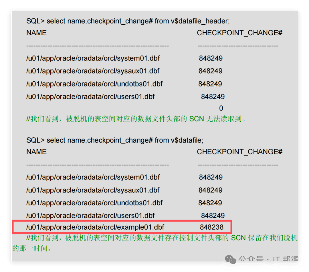

2.3 数据文件检查点SCN
当checkpoint完成后,ORACLE 将Datafile Checkpoint SCN 号存放在控制文件中。
SQL> select name,checkpoint_change# from v$datafile;
NAME CHECKPOINT_CHANGE#
/u01/app/oracle/oradata/orcl/system01.dbf 847491
/u01/app/oracle/oradata/orcl/sysaux01.dbf 847491
/u01/app/oracle/oradata/orcl/undotbs01.dbf 847491
/u01/app/oracle/oradata/orcl/users01.dbf 847491
/u01/app/oracle/oradata/orcl/example01.dbf 847491

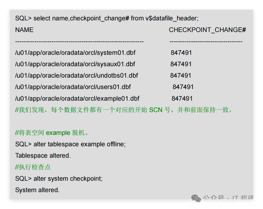

我们发现,每个数据文件都有一个对应的数据文件检查点 SCN 号
2.4 Start SCN
ORACLE 将Start SCN号存放在数据文件头中。 这个 SCN 用于检查数据库启动过程是否需要做media recovery(介质恢复).

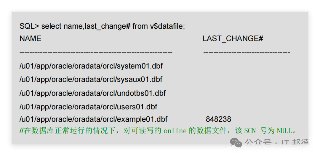

2.5 Stop SCN
ORACLE 将Stop SCN 号存放在控制文件中。 这个 SCN 号用于检查数据库启动过程是否需要做instance recovery(实例恢复)。
实例恢复(Instance Recovery),它发生在数据库实例异常关闭(如断电)后。此时,数据文件本身是完整的,但可能有一部分已提交事务的更改还留在内存中未来得及写入数据文件(需要前滚),也可能有一部分未提交事务的更改已写入数据文件(需要回滚)。实例恢复是Oracle实例自动完成的,不需要DBA干预。

3.1 SCN 的变化机制是?
记录日志时,自动记录最新的 SCN 到日志中。因此,每一条日志都包含了一个时间。
当 DBWn 进程启动时,将依照日志记录写入一段数据。这一段日志记录的时间段必定有一个最早时间和一个最新(迟)时间。最早的时间我们称为 LOW SCN(即上次清空日志后的 第一条记录),最新时间我们称为 NEXT SCN(即下次日志清空前的最近一条记录)。
这 里 ,由 CKPT 进 程 将 NEXT SCN 的 值 同 步 更 新 到 START SCN 、 SYSTEM CHECKPOINT SCN 和 DATAFILE CHECKPOINT SCN 中,以确保所有文件的一致性。
3.2 最新的 SCN 如何生成?
系统是如何产生一个最新的SCN的?实际上,这个数字是由当时的timestamp转换过来的。每当需要产生一个最新的SCN到redo记录时,系统获取当时的timestamp,将其转换为 数字作为SCN。

3.4 SCN 号与数据库关闭的关系
如果数据库的正常关闭的话,将会触发一个checkpoint,同时将数据文件的END SCN 号设置为相应数据文件的 Start SCN号。
当数据库启动时,发现它们是一致的,则不需要做instance recovery。在数据库正常启动后,ORACLE会将END SCN 号设置为NULL.
如果数据库异常关闭的话,则END SCN号将为NULL.
