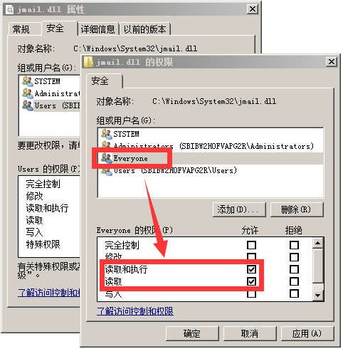

2、jmail组件权限不够
  在Windows-》System32下找到jmail.dll,赋予everyone的读取和执行权限(64位系统参照执行):

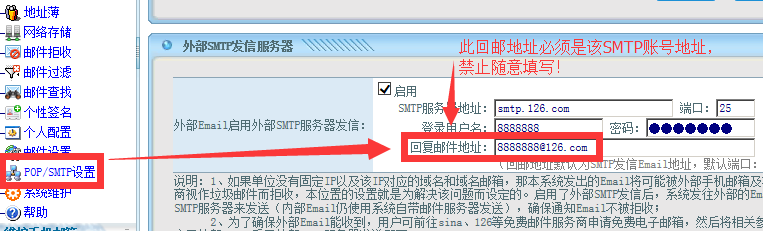

3、SMTP账号设置错误
  必须确保回邮地址是该SMTP账号对应的Email账号,不允许使用无关Email地址,否则铁定通不过对方服务器验证而报以上错误!
  例如以上地址使用了126的SMTP服务器,那么回邮地址就必须是该账号对应的126邮箱,禁止使用其他任何无关邮箱。
  另外,为了防止用户乱发垃圾广告邮件,163、QQ等免费Email对新注册账号都有一定的限制,新注册的账号是无法立即使用JMAIL发信的,只有注册资历老、积分高的账号或者使用了一段指定时间后的账号,才可以使用JMAIL组件以smtp方式发送邮件,所以有时候发送失败可能是你的账号有问题。如果确定回邮地址正确无误,那就只能另外更换一个SMTP账号试试。
