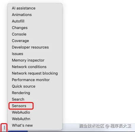

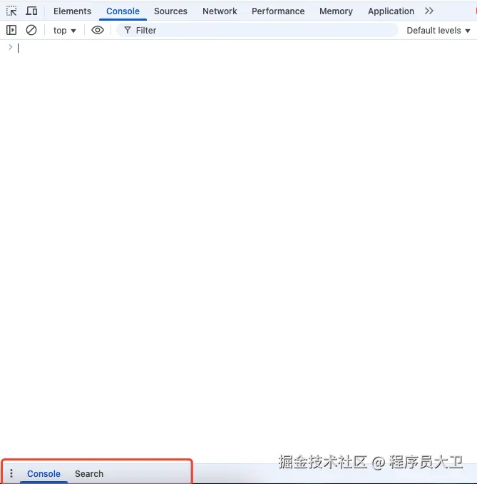

在 Chrome 控制台中按下 ESC,打开下方工具栏:
点击左下角三点图标,选择 Sensors

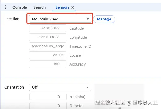

在 Location 一栏中,选择 “Mountain View”(美国山景城),即北美西海岸时区:
接着在控制台执行以下代码:
new Date('2025-09-26')
// Thu Sep 25 2025 17:00:00 GMT-0700 (Pacific Daylight Time)
new Date('2025-09-26T00:00:00')
Fri Sep 26 2025 00:00:00 GMT-0700 (Pacific Daylight Time)
