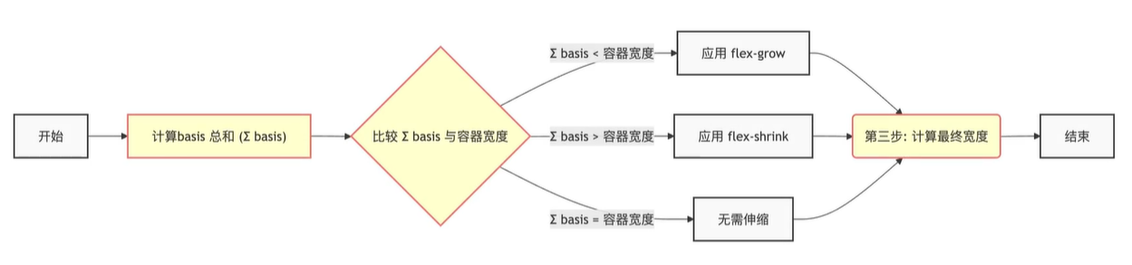

Flex空间分配的三步法:
第一步计算所有子元素basis的总和
第二步比较容器宽度和总的basis宽度的
第三步计算容器宽度
总的basis小于容器宽度,应用flex-grow
总的basis大于容器宽度,应用flex-shrink
总的basis等于容器宽度,无需伸缩
整个流程图如下:
计算公式如下图:

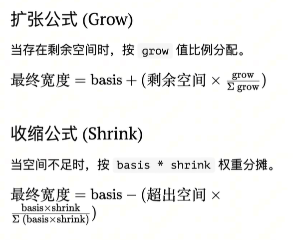

当前项的最终宽度 = basis + (容器宽度-总的basis) * 当前项的grow/总的grow,下面来看一个示例

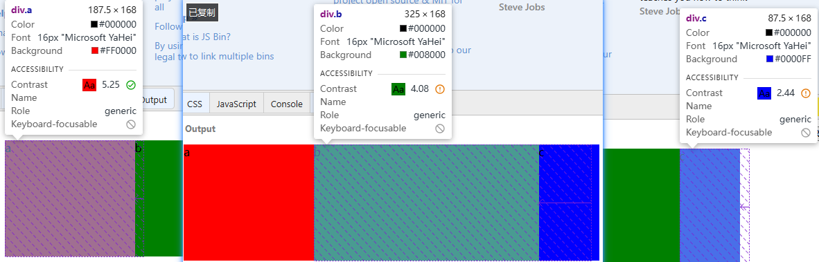

当空间不足时,flex-shrink生效,元素尺寸变小一起减小不足的空间
当前项的最终宽度 = basis - (总的basis - 容器宽度) * (当前项的basis * 当前项的sthrink)/(各元素的basic * 各元素的shrink之和),下面来看一个示例
代码如下:
<!DOCTYPE html>
<html>
<head>
<meta charset="utf-8">
<meta name="viewport" content="width=device-width">
<title>JS Bin</title>
</head>
<body>
<div class="container">
	<div class="a">a</div>
	<div class="b">b</div>
	<div class="c">c</div>
</div>
</body>
</html>
.container{
    width:600px;
    height: 168px;
    display: flex;
    flex-direction: row;
.a{
    flex:1 1 200px;
    background-color: red;
.b{
    flex:1 3 auto;
    width: 400px;
    background-color: green;
.c{
    flex:1 2 100px;
    background-color: blue;
演示地址:https://jsbin.com/barihazasi/edit?html,css,js,output
计算解析:
Flex容器container下有三个子项分别为a,b,c
容器的宽度为600
总的basis = 200(a)+400(b)+100(s) = 700
a项的宽度= 200 - (700 - 600) * 1200/(1200 + 3400 + 2100) = 200 - 100 *200/1600 = 187.5
b项的宽度= 400 - (700 - 600) * 3400/(1200 + 3400 + 2100) = 400 - 100 * 1200/1600 = 325
c项的宽度= 100 - (700 - 600) * 2100/(1200 + 3400 + 2100) = 100 - 100 * 200/1600 = 87.5
