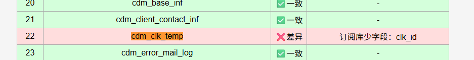

在验证数据一致性时发现问题:

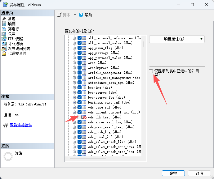

经过验证之后发现订阅数据库中并没有该表,通过查看发布属性发现该表并没有发布,原因是:
添加主键即可,修改后,重新再发布该表,右键发布--属性--项目
确定后参考:sql server 快照_添加新文章,删除文章,更改快照文件夹路径和SQL Server复制中的数据筛选器行
