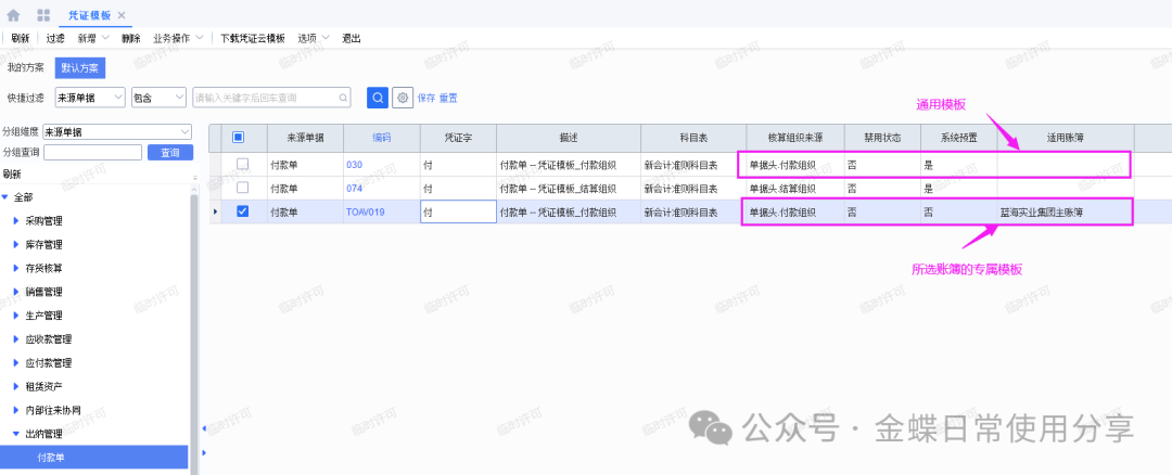

1、适用账簿
若适用账簿为空,则表示为通用模版,所有组织所有账簿都适用。若适用账簿不为空,则表示仅指定账簿的个性化模版(因为不同的分公司可能业务流程不一样,需要单独设置)。生成凭证的顺序是先读取个性化模版,再读取通用模版。
2、业务分类

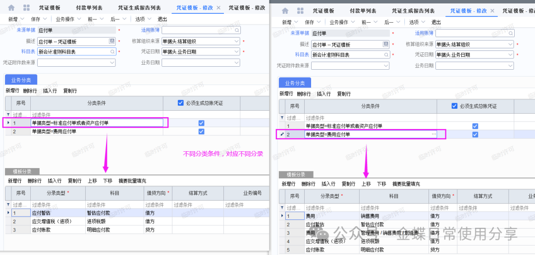

① 可以理解为对单据的业务细分,不同的业务分类可以设置不同的模板分录。单据上的表头字段均可以作为业务分类的判断依据(注意不仅仅是单据类型字段)。通过业务分类,可以覆盖一种来源单据承载的多种应用场景。
② 举例说明:应付单有两个单据类型——标准应付和费用应付,两种单据类型账务处理不同,那么在设置凭证模板时应该设置两个业务分类,一个业务分类的单据类型=标准应付,一个业务分类的单据类型=费用应付,两个业务分类所对应的模板分录是不同的。单据生成凭证时系统会自动判断满足哪个业务分类从而生成对应的分录。
③ 对于不包括在业务分类条件内的业务单据,系统是默认作为不需要生成凭证,凭证生成会把这部分单据排除在外。例如收料单有标准收料单、费用收料单等多个单据类型,预置的收料单凭证模板的业务分类只包含了费用收料单,那么系统会判断只有费用收料单是需要生成凭证的,而标准收料单等不需要生成凭证。(这么设置凭证模板的原因在于标准收料单等在收料后会做入库处理,在入库环节生成凭证)
3、分录行生成条件
① 可以理解为生成该行分录的前提条件;为空则表示无条件生成;单据上的所有字段均可以作为分录行生成条件的判断依据。
② 举例说明:应付单——费用应付单分录上有个【计入成本】复选框,是否计入成本在账务处理时要求进不同的科目,计入成本冲减应付暂估科目,不计入成本则进费用科目;那么在设置凭证模板时就应该这么设置:一条分录的借应付暂估,分录行生成条件是计入成本,另一条分录是借费用,分录行生成条件是不计入成本。单据生成凭证是系统会自动判断满足哪个分录行生成条件从而生成对应的分录。
