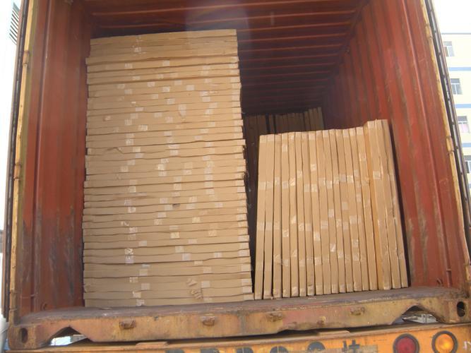

> 遵循原则
在装柜过程中,为确保货物安全与顺利通关,需遵循一系列关键原则。首先,应避免将不同形状或不同包装的货物混装,以减少潜在风险。其次,对于可能渗出灰尘、液体、潮气或臭气的货物,必须采取隔离措施,如使用帆布、塑料薄膜或其他适当材料进行隔开。此外,货物的堆放顺序也至关重要,重量轻的货物应置于重量较重的货物之上,包装强度较弱的货物则应放在包装强度强的货物之上。同时,液体类货物和清洁类货物应尽可能置于其他货物之下。最后,任何带有尖角或突出部分的货物,都必须进行适当的遮盖,以防止其损坏其他货物。遵循这些原则,将有助于确保装柜工作的顺利进行。

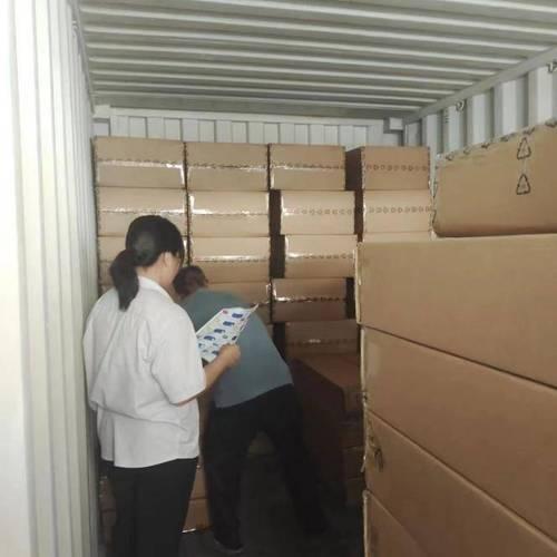

集装箱货柜抵达后,首要任务是拍摄并记录下集装箱的箱号。随后,我们需要填写并保留一份箱单,通常这份箱单是由司机携带的。接下来,我们应根据公司内单证员提供的箱单,仔细核对司机带来的箱单,确保两份箱单完全一致。这一核对过程至关重要,任何疏忽都可能导致后续问题。
> 装柜过程记录
在集装箱后门打开后,我们需首先审视集装箱内部的清洁状况。若发现不洁,应立即清扫并拍摄空柜照片留底。随后,按照安排,装柜人员开始拉货。在装柜过程中,可以边拉货边清点数量,或是在货物全部拉出后再统一清点。无论采用何种方式,都必须确保清点的数量与箱单上的数据完全吻合,否则将无法进行装柜作业。
在货物装载至集装箱一半左右时,根据客户需求,可适时拍摄半柜照片。若客户无特别要求,则此步骤可省略。在货物装载完毕之后,务必捕捉一张关门前的照片,这张照片的重要性不容忽视。在装柜过程中,务必仔细核对装柜数据与集装箱司机提供的箱单数据。

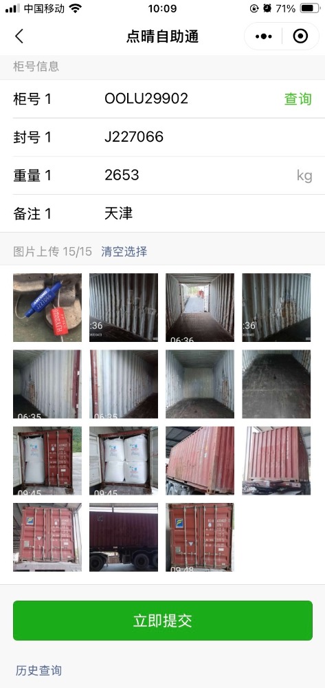

在完成箱单照片的拍摄及留底工作后,接下来请拍摄锁具的照片。拍摄完毕后,将锁具安装在集装箱后门上,并确保牢固锁定。最后,再次拍摄锁具与后门的合照,以保留完整的锁定状态记录。对集装箱的侧面进行全面拍摄,并保存好照片以备后用。完成装柜后,详细整理装柜资料,并通过邮件形式发送给相关部门。
如果采用点晴集装箱装柜拍照上传小程序(介绍网址:http://www.hgtp.cn),那么拍照完毕后就可以立即通过微信小程序上传到服务器,之后货主或承运商等相关人员可以立即在网上登录到点晴货柜图片管理平台查询到相应的集装箱装柜图片,支持直接图片下载、图片rar压缩打包下载、图片组按照指定格式生成PDF文件下载等,公共查询网址:http://hgcx.oa22.cn
