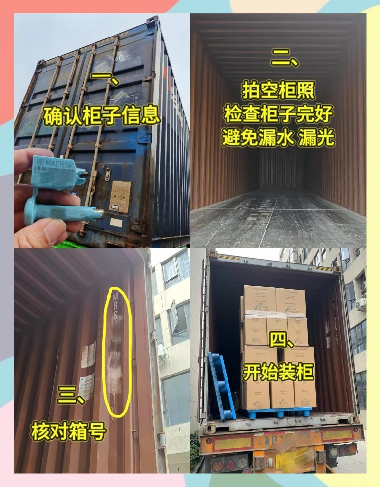

1️⃣ 确认柜子信息 📦
首先,你得搞清楚集装箱的各种信息,比如箱号、封条号等等。
2️⃣ 拍空柜照,检查柜子完好 📸
在装货之前,先给集装箱拍几张空箱照,检查一下它是不是完好无损,有没有漏水、漏光之类的问题。
3️⃣ 核对箱号 🔍
确保箱号没错,这可是大事情。
4️⃣ 开始装柜 🚀
货开始往集装箱里装。

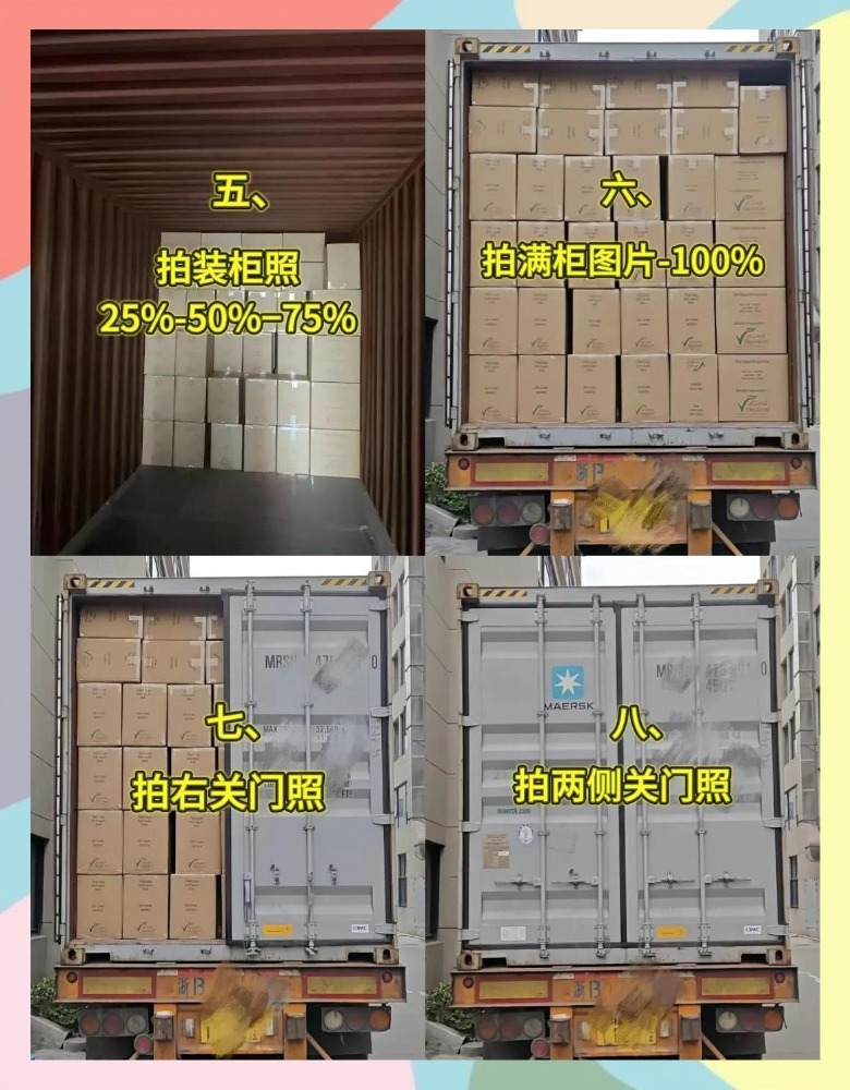

5️⃣ 拍装柜照-25%-50%-75% 📸
随着装货的进度,分别拍几张集装箱内部25%、50%、75%装货量的照片。
6️⃣ 拍满柜图片-100% 📸
当集装箱装满后,拍一张满箱照。
7️⃣ 拍右关门照 📸
拍一张集装箱右侧门关闭的照片。
8️⃣ 拍两侧关门照 📸
再拍一张两侧门都关上,并且已经上锁的照片。
