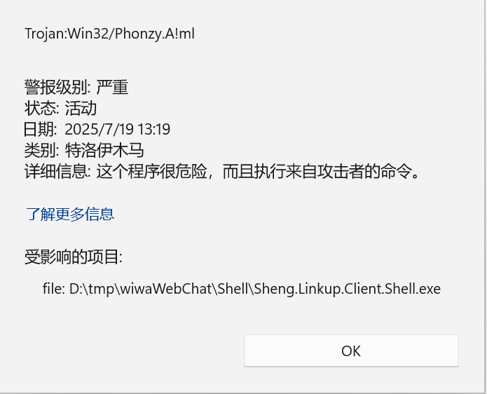

在这期间,一直有一个问题困扰着我,就是客服端软件经常被各种杀毒软件,包括 Windows Defender 误报木马。在早期,用户主要来自技术社区和朋友们的推荐,用户信任度较高,经过解释说明,用户能够信任客服软件是安全的。

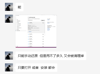

但是随着用户越来越多,已经无法通过说明解释来证明软件的安全性了。特别特别是现在许多杀毒软件,在误报之后会直接清除文件,根本不给用户选择的权力。
