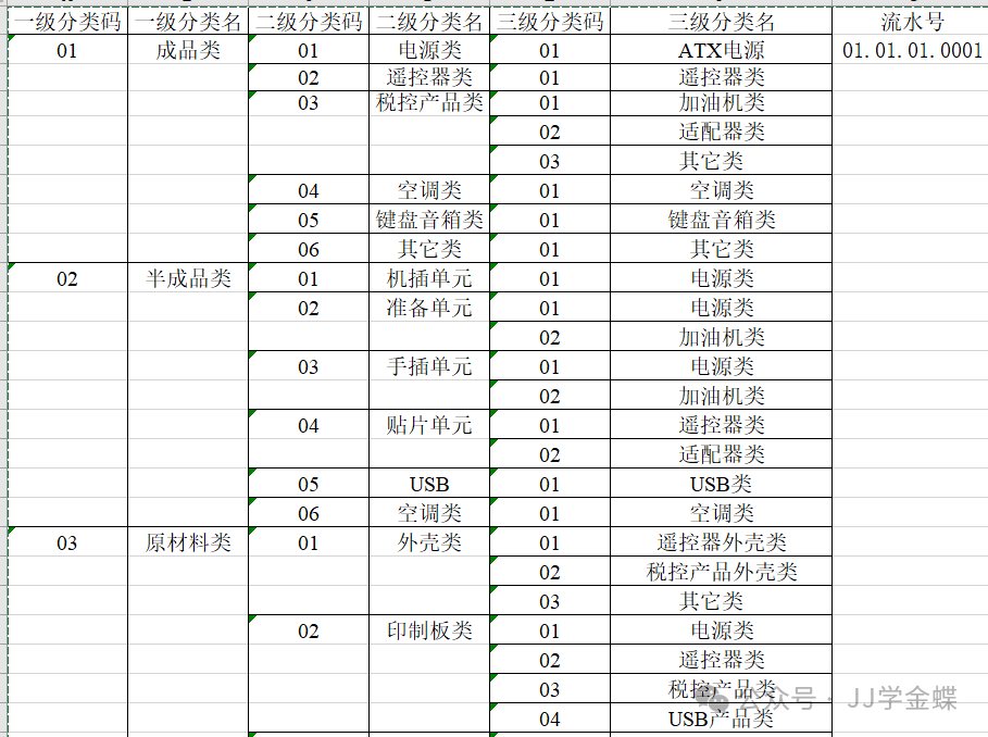

二、分类别
在进行编码时,一般会按照一定的分类方式对编号进行分类。这样,在日常查询或报表打印时,同类资料才能排列在一起,便于进行比较和汇总统计等操作。通常,对物料进行编码会采用大类-中类-小类-流水号的形式。比如,第一码表示大分类,如成品、原材料、半成品等;第二、三码表示中分类;第四、五、六码表示小分类;最后是三位的流水号。通过这样的分类方式,可以保证相同类别的物料在做统计分析时能够排在一起。
