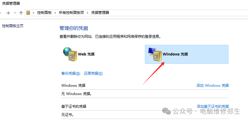

第二步:打开凭证管理
在进入控制面板的界面后,我们找到“凭证管理”。找到“凭证管理”选项后,点击打开它,会弹出一个专门用于管理凭证的窗口。
第三步:添加凭证
打开凭证管理窗口后,我们要点击“添加凭证”按钮。点击之后,会出现一个新的输入界面,其中有一个重要的部分是“地址栏”。在这个地址栏里,我们需要填写共享打印机主机的相关信息。这里有两种填写方式,一种是填写共享打印机主机的IP地址,另一种方式是直接填写主机的设备名称,设备名称通常是我们为这台主机自定义的一个便于识别的名称。

第六步:完成添加并关闭窗口
当我们填好所有的信息后,仔细检查一遍确保信息的准确性。确认无误后,点击“确定”按钮。点击确定后,系统会保存我们添加的凭证信息。然后,关闭这个凭证管理窗口。
第七步:重新连接共享打印机
接下来,同时按下键盘上的“win键”和“R键”,,按下之后会弹出一个“运行窗口”。在这个运行窗口的输入框中,我们需要输入共享主机的名称或者IP地址,输入完成后点击“确定”。此时,系统会尝试重新连接共享打印机。
在重新连接共享打印机的过程中,有可能会出现一些意外情况。比如,连接时可能会再次提示输入凭证,或者出现“凭证冲突”的提示。当遇到这些情况时,我们需要再次回到凭证管理窗口。在凭证管理中,找到我们刚刚添加的凭证,将其删掉。删除凭证后,为了让系统能够完全刷新和重新加载相关设置,我们需要重启电脑。重启电脑之后,再次尝试连接共享打印机,一般情况下就能够正常连接使用了。
