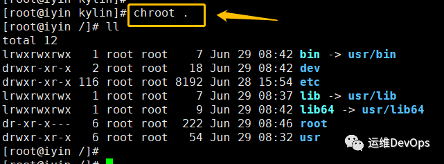

8、执行chroot . 命令,测试镜像目录是否有问题,已进入容器,如图:

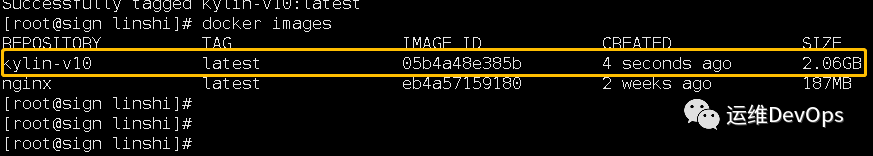

12、构建完成后,查看镜像,如图:
从上图可以看出,通过此方法制作的镜像偏大

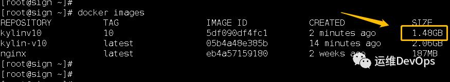

2、执行bash文件,命令如下:
./mkimage-yum.sh -y /etc/yum.conf kylinv10
3、执行完成后,查看镜像大小,如图:
从上图可以看出,通过脚本方式做成的镜像体积更小一些,如果想体积更小一些,可通过删除系统内不用的软件包实现,具体可根据需求自行实现
